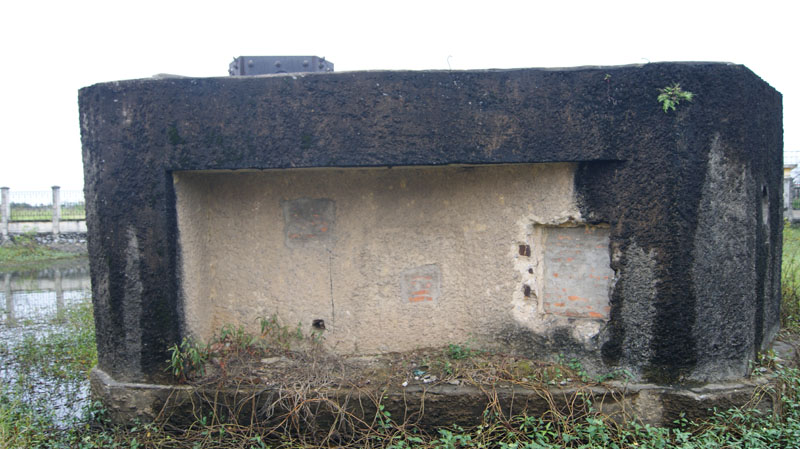

Из представленных фотографий видно, что в основу дота положен дот переферийного типа, но уже несколько упрощенной конструкции тыльный каземат еще присутствует, но по внутренней планировке он почти сливается с боевыми отделениями для ведения фланкирующего огня.

Вид снаружи на левое боевое отделение для ведения фланкирующего огня, видны пулеметная и минометная амбразуры и один из входов.
Входы в дот устроены по своему устройству похожи на переферийные доты опорного пункта Нуй Дой. Всего имеется два входа, оба ведут в тыльную часть. Здесь уже не имеется больших дверных проемов, возможно выявилась их недостаточная устойчивость при обстрелах и штурмах.

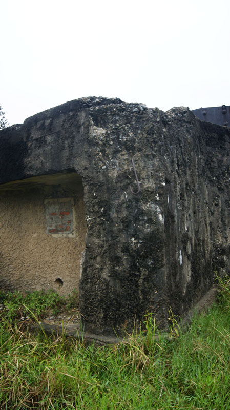

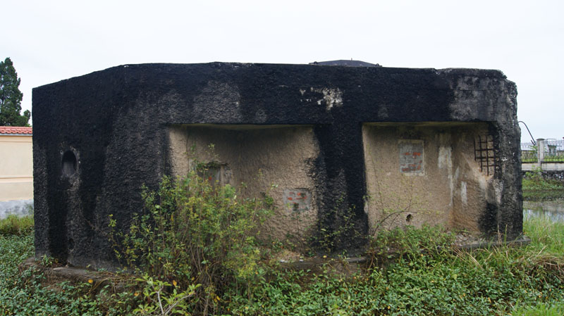

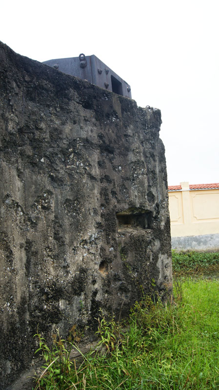

В дот похоже стреляли, отбит угол защитной стены у правой амбразуры для ведения фланкирующего огня (поэтому и появилась возможность взобраться на дот), а также посечена осколками напольная стена. Но при этом на бронебашне отсутствуют следы каких-либо осколков. Наверное она была установлена уже после нападения на дот.

Общий вид снаружи на правую амбразуру для ведения фланкирующего огня и защитную стену перед ней

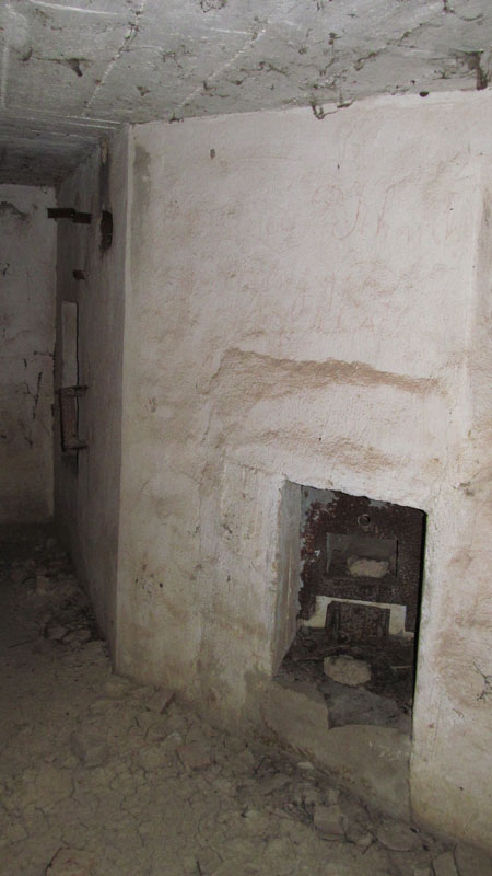

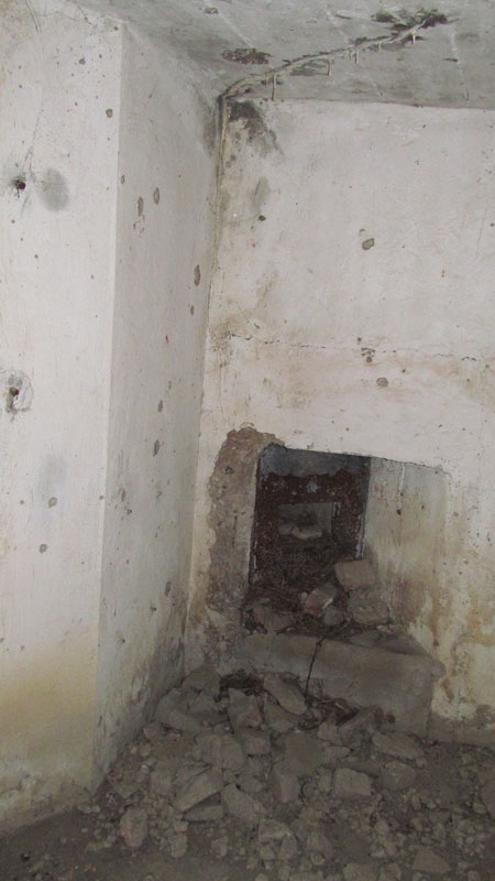

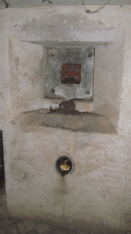

Еще несколько фотографий внутренней части дота.
index.php?t=getfile&id=28886&private=0
На фото - левая фланкирующая амбразура. Хотелось бы отметить ее сходство с амбразурой польских дотов-схронов, построенных в Барановичах, фотографии которых недавно появились в соседней ветке https://fortoved.ru/forum/index.php?t=msg&th=3053&sta rt=20&rid=127&S=e5ec09fe2c4daafe2c70816553324e72. По всей видимости поляки взяли за основу французский амбразурный узел, как уже было здесь упомянуто "высокотехнологичный", но не рассчитанный на прямое попадание снаряда.
Почти вплотную к левой амбразуре примыкает ниша минометной амбразуры, за ней расположен один из выходов. Здесь как раз видно, как боевое отделение переходит в тыльный каземат, на этот раз без всяких перегородок.

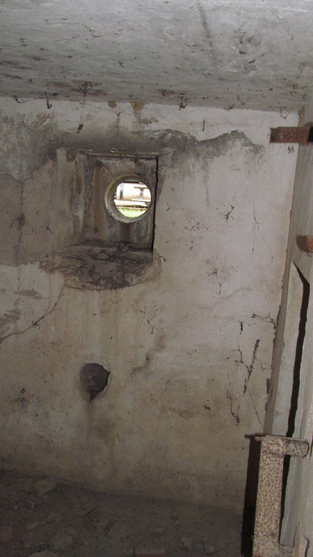

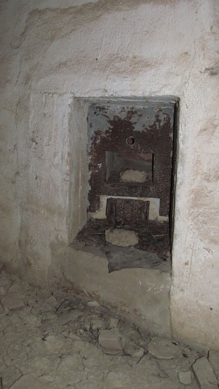

На фото - левая минометная амбразура в неплохом состоянии
Правая минометная амбразура устроена в отдельном выступе стены.

На фото - правая минометная амбразура
В тыльном каземате имеется амбразура обороны тыла, вероятнее всего для ручного пулемета

Денис, а ты, похоже, моего вопроса не понял... Surprised
Точка съемки башни с вьетнамцем по ощущениям - метра на три выше покрытия дота... Как это получилось?

Stas-Vorobiev писал(а) пн, 26 декабря 2016 21:33
Здесь технологии просты: мой рост почти 2 метра, штатив 1,6 метра, который используется как монопод, вот и получается 3 с лишним метра - этакий "мини-дрон".
