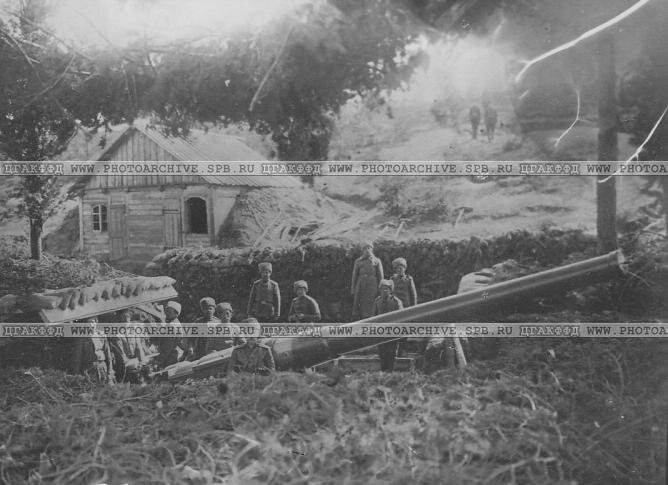

Вот еще одно фото периода Первой мировой войны (попалось в ЦГАКФФД, причем лежит в непрофильной для нее теме "Разрушения различных объектов" - фиг просто так найдешь):
index.php?t=getfile&id=20569&private=0
В 2518 "Вид артиллерийской позиции". Период съемки указан широко - 1914-1917, место съемки и автор неизвестны.
Закономерный вопрос - где снято???
