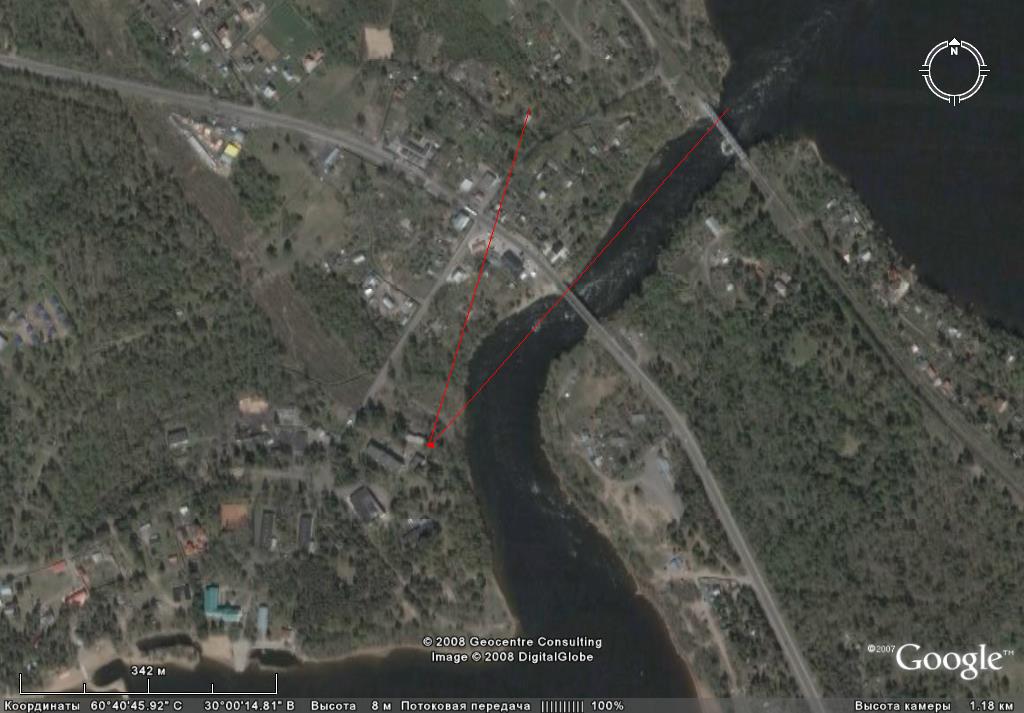

Расположение объекта (по памяти) и возможный угол обстрела из обсуждаемой амбразуры. Возможно, сектор обстрела "развернут" немного вглубь, на снимке - против часовой стрелки.
index.php?t=getfile&id=891&private=0
Когда зелень опадет, хорошо бы посмотреть. Причем изнутри... Smile

Re: Дот в Лосеве/Кивиниеми [сообщение #2116 является ответом на сообщение #2114] чт, 04 сентября 2008 14:51 Переход к предыдущему сообщенияПереход к следующему сообщения
kansa2
Сообщений: 56
Почти также этот полукапонир "посажен" в финской "Талвисодан легенде".
С уважением.
Re: Дот в Лосеве/Кивиниеми [сообщение #2155 является ответом на сообщение #2116] пн, 08 сентября 2008 18:09 Переход к предыдущему сообщенияПереход к следующему сообщения
А как здорово с этой точки фланкируется участок протоки!
Только я повернул бы сектор немного по часовой стрелке (с осью по "фарватеру") - ибо так красивее будет!
Re: Дот в Лосеве/Кивиниеми [сообщение #2170 является ответом на сообщение #2155] вт, 09 сентября 2008 13:21 Переход к предыдущему сообщенияПереход к следующему сообщения
kansa2
Сообщений: 56
Вот в "Талвисодан легенде " сектор обстрела и повернут .
(Старая белофинская традиция - бить врага перед своим соседом ).
С уважением.

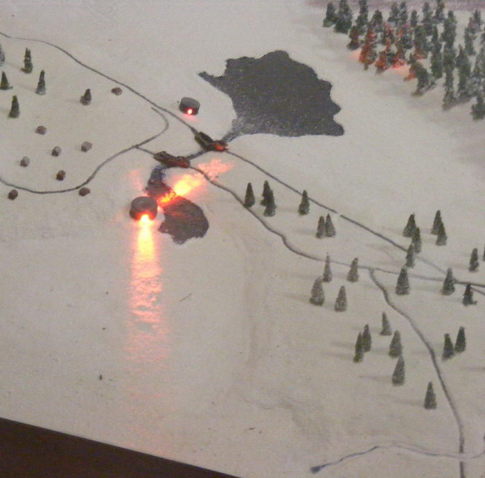

Макет с очень четко заметными секторами обстрелов ДОТов в Кивинеиеми. Вид на протоку со стороны оз. Вуокса, вдали - оз. Суходольское.
index.php?t=getfile&id=1973&private=0
Музей "На кексгольмском направлении, 1939 - 1944 г." при Загородном Клубе "Дача", район пос. Петровское.

Отсутствует ДОТ справа от ж.д. моста.
Третий ДОТ - Артиллерийско-пулметный полукапонир - а здесь он показан как капонир...
