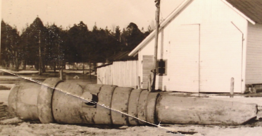

В Латвии в марте 1920 года как военные трофеи в 20 метрах от железной дороги примерно в трёх верстах на север от станции Ливаны (Ливенгофъ) были учтены две 9-дм. береговых пушки обр. 1867 г. с подорваными лафетами и четыре снаряда без взрывателей. Находились они там вероятно ещё с Первой Мировой войны. Пролежали они там до 30-х гг, когда крестьянин, на чьей земле они лежали, уже начал считать их своей собственностью. Он успел подорвать один из стволов, но их у него отобрали.

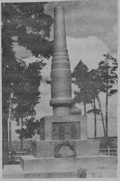

Ствол с оторваной частью с большими трудностями доставили в г. Ливаны и после ремонта установили на постаменте как памятник освободителям города от Красной Армии. Ствол Обуховский завод 1873 г. №326, вес ствола 924 пуда 20 ф., с затвором. Памятник открыли 09.06.1935., простоял он до 02.04.1958, когда по решению исполкома от 04.10.1957 был снесён и ствол порезан в металлолом.

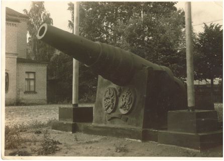

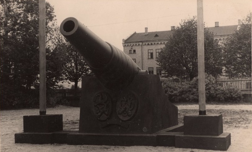

Он 15.05.1939 был установлен на постаменте как памятник солдатам Видземского и Тяжёлого артиллерийских полков на территории казарм этих полков (бывшие казармы 16-го Иркутского гусаркого полка) в Риге. Там он благополучно простоял до 22.07.1994, когда при вывыде Российской армии с территории Латвии был продан господами офицерами местным предпринимателям из компании "Laņi" по договору от 15.07.1994 в металлолом. Предпринималеи успели снять ствол с постамента и увезти к себе на склад, но вмешались неравнодушные люди из Земесссардзе и отобрали его у коммерсантов. В 1996 году его установили обратно на постамент, где он и находится по сей день.
