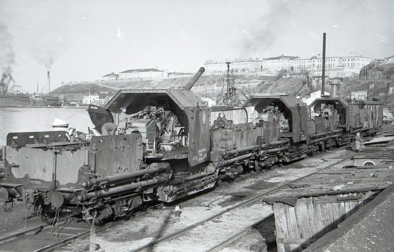

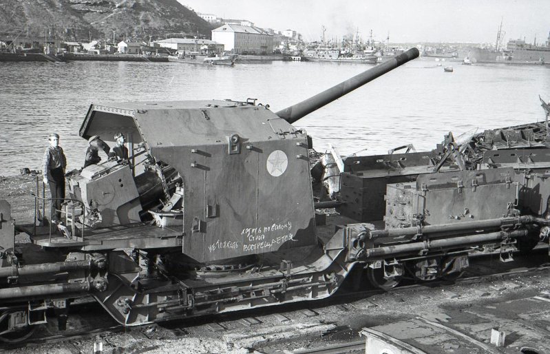

В Госкаталоге попались похоже что последние фотографии "черноморских" ЖДАУ Б-64.
Датировка - 1960 год, подписано "Железнодорожные артиллерийские транспортеры, сданные на слом в связи с решением IV сессии ВС СССР о новом значительном сокращении вооруженных сил."
Все три установки одним составом:
index.php?t=getfile&id=34067&private=0
Место узнаваемое - Севастополь, Южная бухта.
Одна из установок крупнее:
index.php?t=getfile&id=34068&private=0
Заседания четвертой сессии Верховного Совета СССР 5-го созыва проходили 14-15 января 1960 г., на них был принят "Закон о новом значительном сокращении Вооруженных Сил СССР".
"Статья 1. Провести новое крупное сокращение Вооруженных Сил СССР, а именно на 1.200.000 человек." Вот установки после этого на иголки и пустили ...

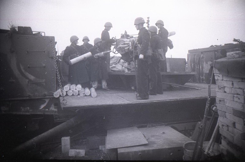

Похоже, что попалась одна фотография подобного железнодорожного транспортера:
index.php?t=getfile&id=34214&private=0
Хотя подписана "Орудийные расчеты стационарных установок", датировано 1942-43. Авторов аж трое: Шиманский, Хохлов, Янов.
  • Вложение: 31955884.jpg
    (Размер: 83.78KB, Загружено 778 раз)

miall писал(а) вс, 12 июня 2022 06:25
Транспортер со 130\55 орудием...
Как минимум один такой (АТ-1) был на МАПе, еще два - на Дальнем востоке...

Не мало ли оно для 130/55 - ?
