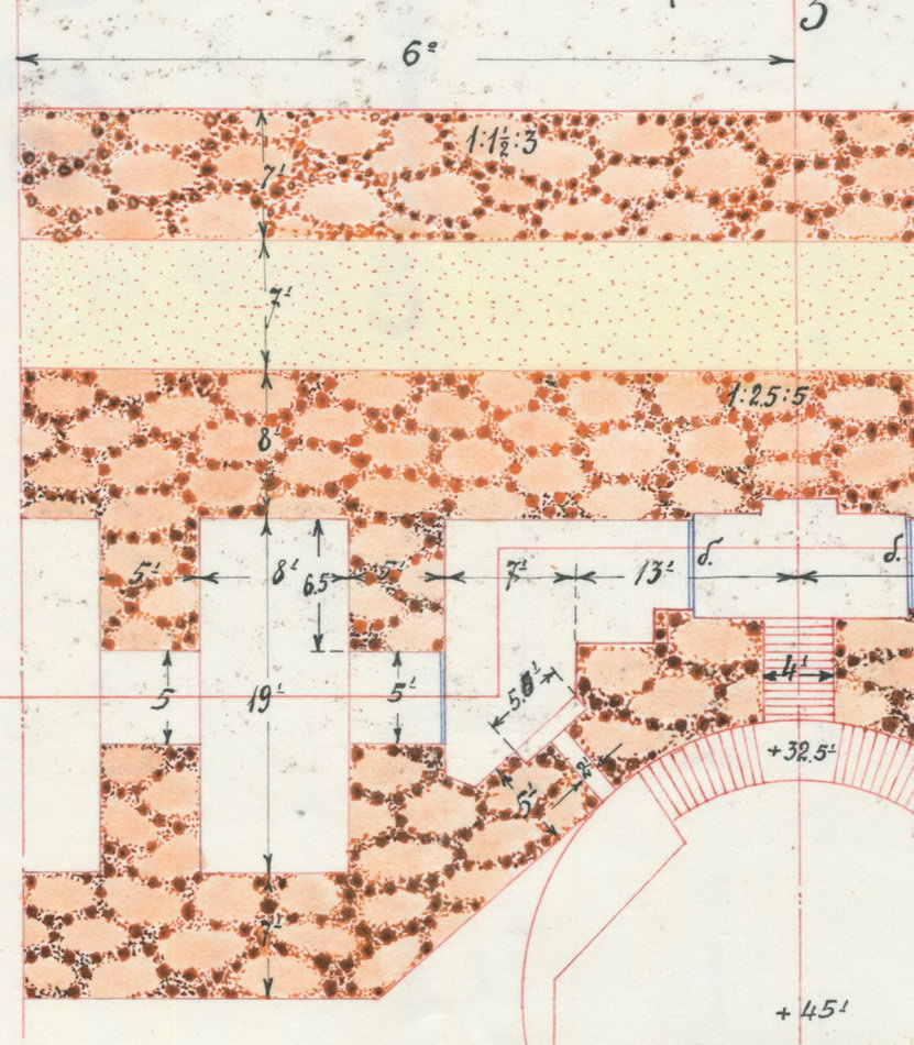

RDX писал(а) чт, 25 ноября 2021 13:01
Любопытно.
Можно или данный чертеж с хорошим разрешением в личку, или уточнить размеры толщин бетона стен-песчаной прослойки - бетона внутренней стены? (левая верхняя часть первого чертежа)
Тоже не могу вполне разглядеть, но очевидно, это 8 фут. внутренняя стена, затем прослойка и наружный тюфяк -- оба по 7 фут. Очевидно, в это время это была типовая конструкция напольной стены для долговременной батареи. Во всяком случае, в Кронштадте в это же время было так.
Re: Пушки Канэ 6-дм. и иже с ними [сообщение #61528 является ответом на сообщение #61527] чт, 25 ноября 2021 22:47 Переход к предыдущему сообщенияПереход к следующему сообщения
Сообщений: 7330
Вот нужный фрагмент крупнее:
index.php?t=getfile&id=33831&private=0
