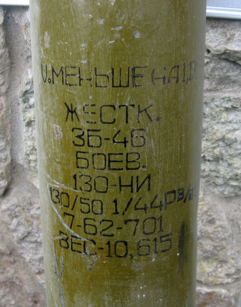

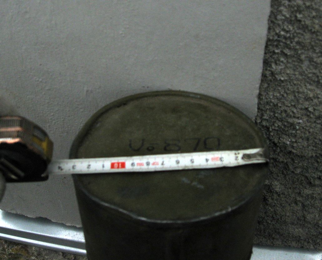

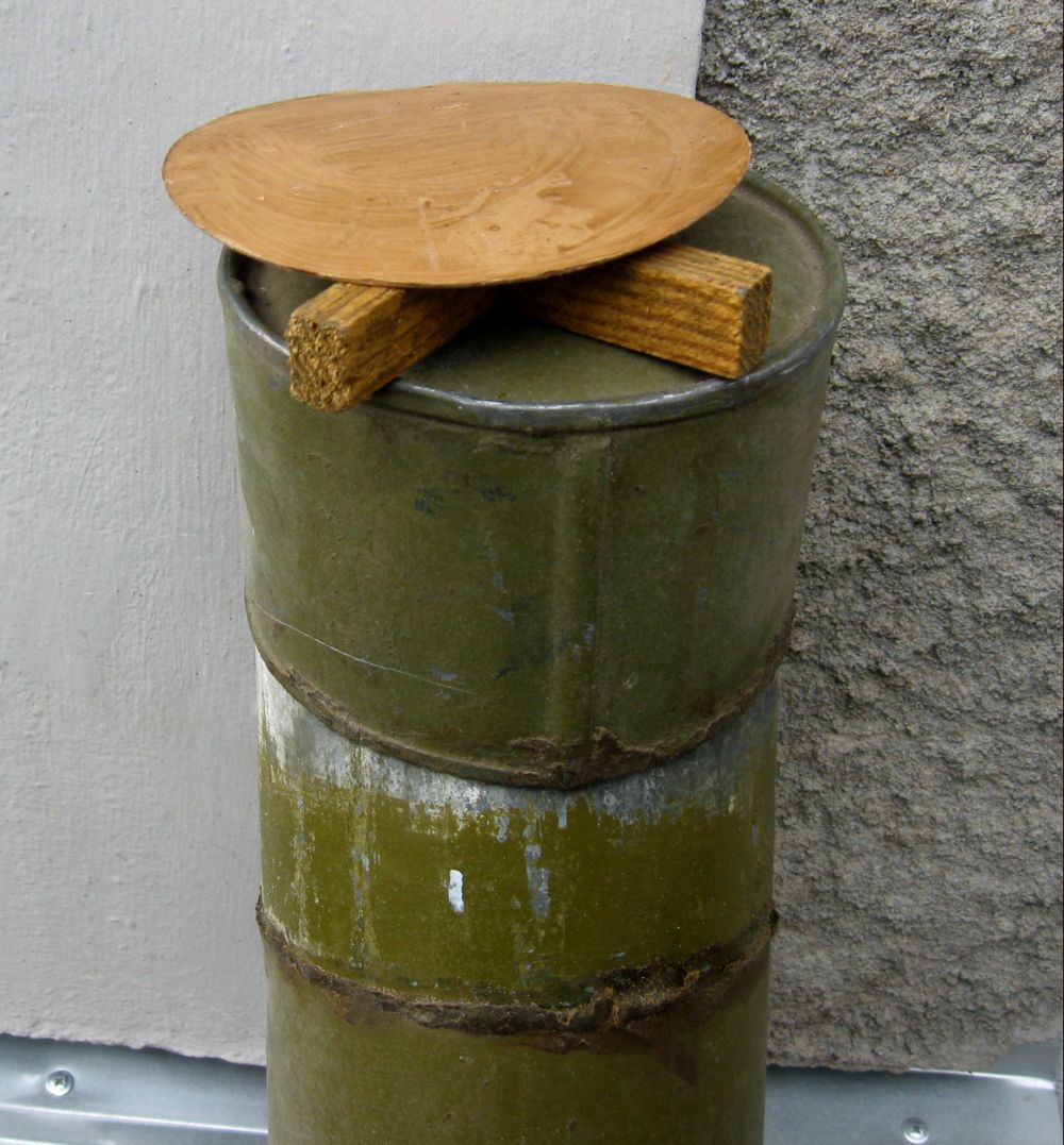

Re: Пушка Б-13 [сообщение #60938 является ответом на сообщение #60921] сб, 10 апреля 2021 18:55 Переход к предыдущему сообщенияПереход к следующему сообщения
RDX писал(а) вт, 06 апреля 2021 17:54
А чертежа пенала ни у кого нет?
Длина пенала в сборе - 1045 мм
index.php?t=getfile&id=33241&private=0
Диаметр крышки - 135 мм
index.php?t=getfile&id=33242&private=0
То, что кладут на дно
index.php?t=getfile&id=33243&private=0

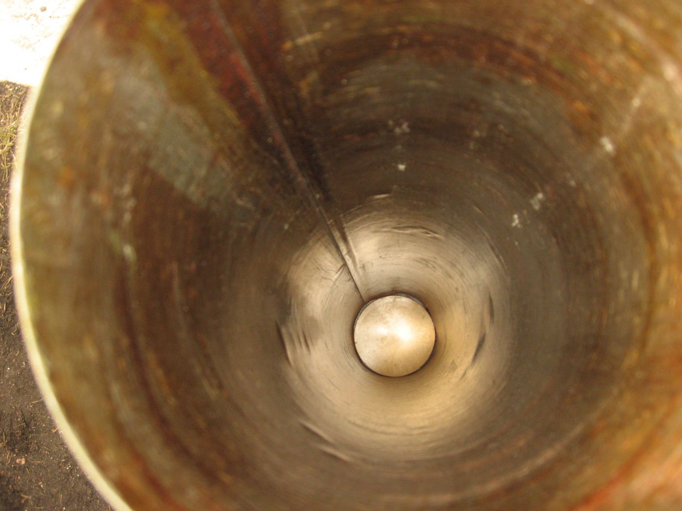

Создан из пороха, фабрикации военного времени,переделан на жесткий артскладом 701. Кстати очень известный-не известный склад
index.php?t=getfile&id=33244&private=0
Вид изнутри
index.php?t=getfile&id=33245&private=0
Отсутствуют: Содержимое - утилизировано лет 30 назад и лямка с крышкой для извлечения заряда из пенала.
Извиняюсь за качество первых двух. Фотик давно не работал и заглючил. Но читаемо же?

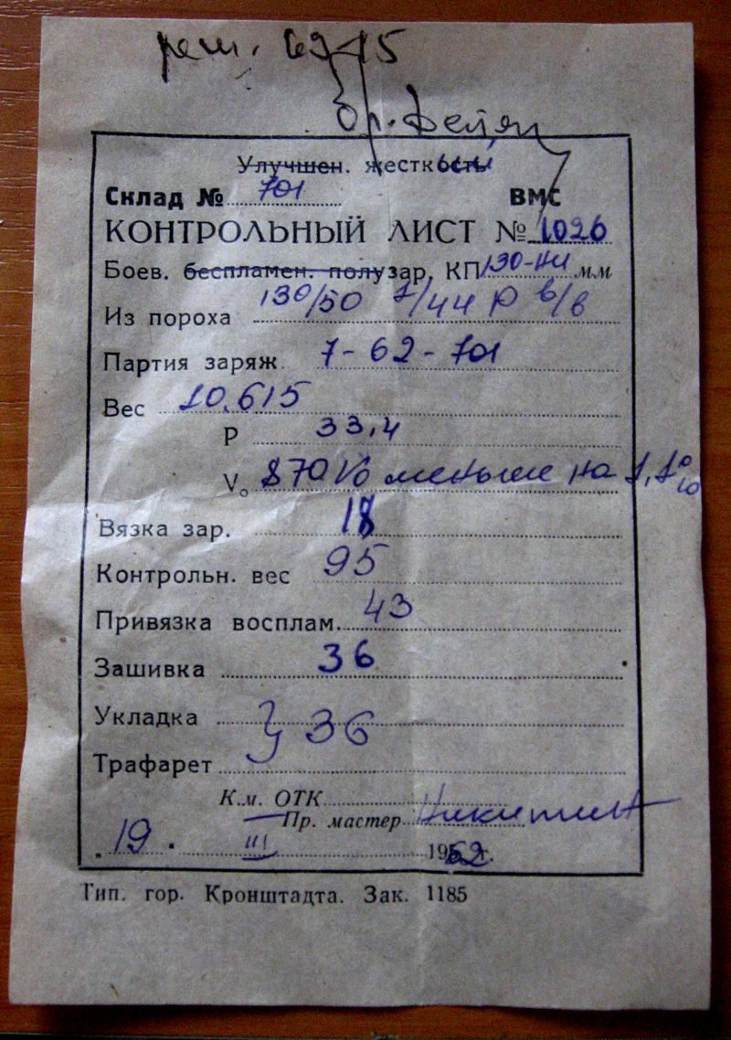

Ну и для истории. Обязательный атрибут содержимого укупорки. Ярлык или упаковочный лист.
index.php?t=getfile&id=33498&private=0
  • Вложение: IMG_5065.jpg
    (Размер: 184.12KB, Загружено 532 раза)
