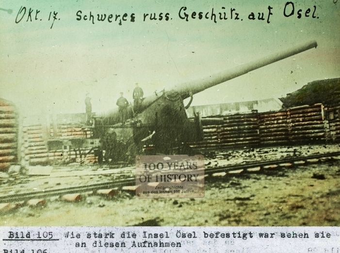

Еще одно фото того же орудия, октябрь 1917 года (источник - e-bay.de):
index.php?t=getfile&id=26792&private=0

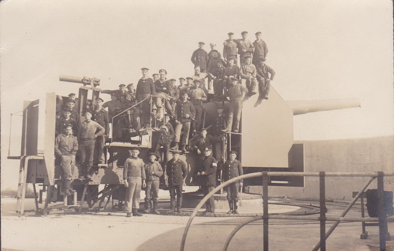

Можно ли по форме определить - чьи моряки (немецкие? весна 1918?):
index.php?t=getfile&id=26878&private=0
Re: 10-дм. пушка на лафете Дурляхера [сообщение #53328 является ответом на сообщение #53323] вс, 29 ноября 2015 12:17 Переход к предыдущему сообщенияПереход к следующему сообщения
miall писал(а) вс, 29 ноября 2015 10:10
Метоположение и датировка фото неизвестны:
Свеаборг. Посмотрел по фото 10-дм. батарей -- на бат. № 41 (о. Рысякари) какого-либо ограждения не видно вообще, на бат. №№ 42 (о. Катаялуото), 45, 46 (о. Исосаари) и 49 (о. Итя-Виллинки) столбики поручней ограждения бетонные. Остаётся только бат. № 44 на острове Куйвасаари, и на современных фото эти красиво загнутые трубы тоже присутствуют. Можно попросить побывавших на Куйвасаари выставить фотки, где запечатлены эти интересные детали.

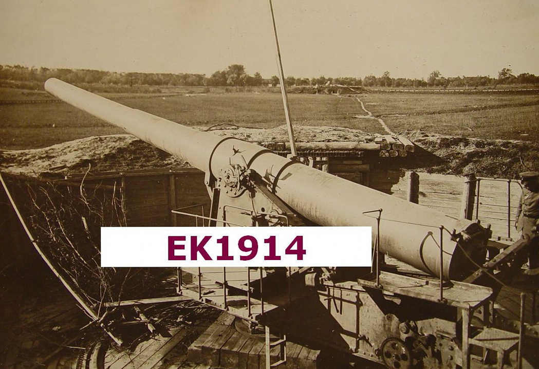

Вариант побольше (но продавец датирует снимок 1915 годом):
index.php?t=getfile&id=27015&private=0

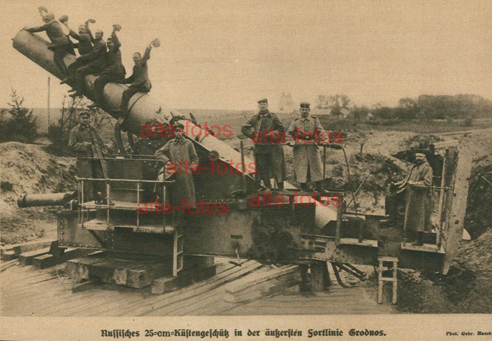

И еще одно фото, датированное 1917 годом и ошибочно обозванное "Eisenbahngeschutz Langer Hans" - пушка-то не железнодорожная!
index.php?t=getfile&id=27016&private=0
Задохлик, сидящий на стволе, заставил улыбнуться...

miall писал(а) пт, 11 декабря 2015 06:40
... но продавец датирует снимок 1915 годом):

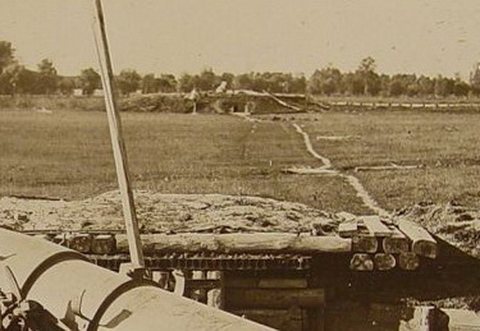

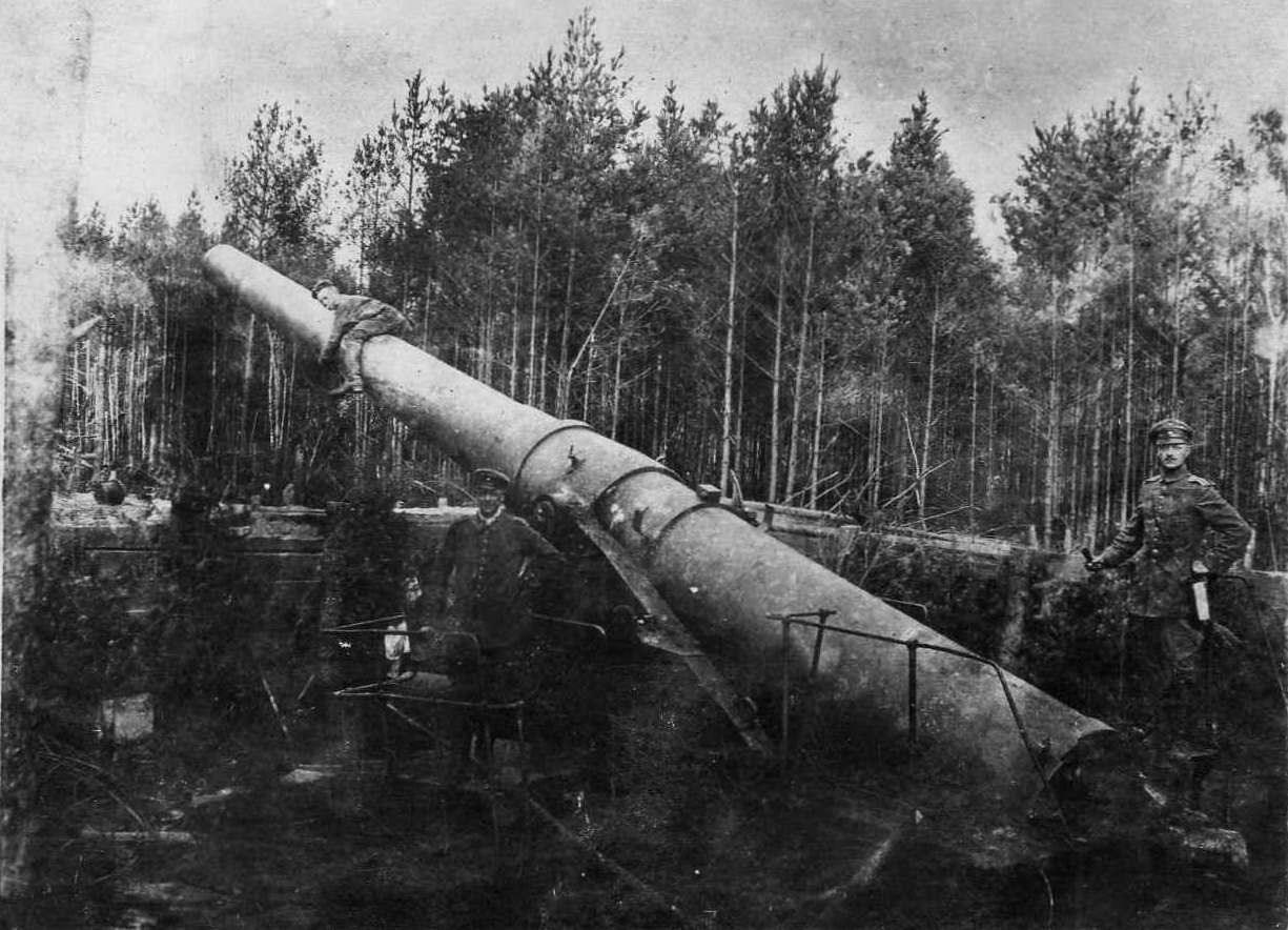

Уж не второе ли орудие той же батареи на следующем фото:
index.php?t=getfile&id=27057&private=0
Возможно, что позиция именно того орудия, на котором на верхнем фото гарцуют германцы, хорошо видна на задем плане, у дороги. К нему ведет хорошо протоптанная тропинка:
index.php?t=getfile&id=27058&private=0
нНо эта позиция гораздо лучше оборудована; интересно отметить наличие перекрытия из редьсов в снарядном погребе.
Re: 10-дм. пушка на лафете Дурляхера [сообщение #53418 является ответом на сообщение #53417] сб, 26 декабря 2015 17:48 Переход к предыдущему сообщенияПереход к следующему сообщения
miall писал(а) сб, 26 декабря 2015 16:48
Не. На первом фото с оторванным стволом -- Гродна, там было два орудия, одно в неисправном виде досталось немцам, другое успели вывезти, насколько помню. На втором фото -- Ковна, где-то выше по ветке было фото этой пушки справа, там даже номер орудия, на станке краской нарисованный, читался.
