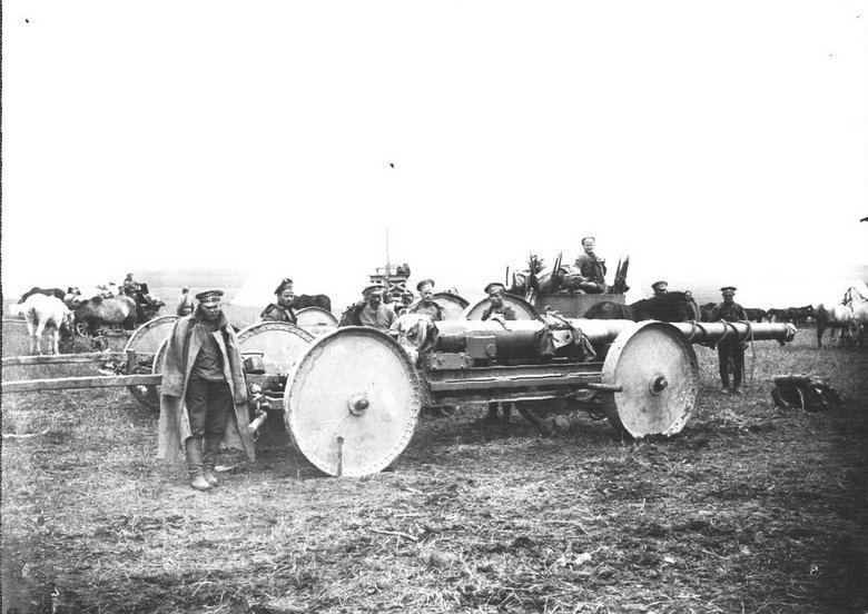

Еще пара фото орудия со второй фотографии с сайта госкаталог.рф:
4919219 "Дальнобойное артиллерийское орудие на металлической станине на позиции" 1914-1917
index.php?t=getfile&id=30590&private=0
4949659 "Дальнобойное артиллерийское орудие на позиции русских войск" 1914-1917
index.php?t=getfile&id=30591&private=0

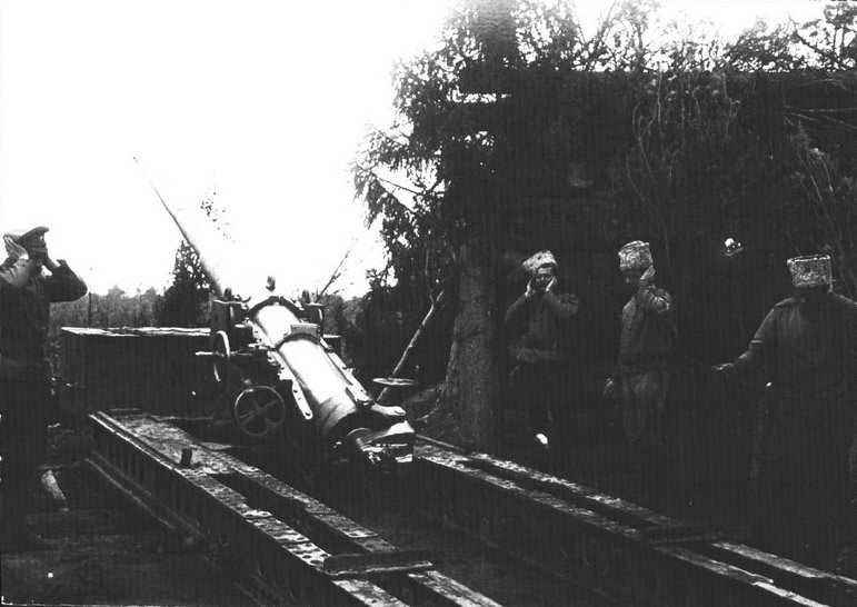

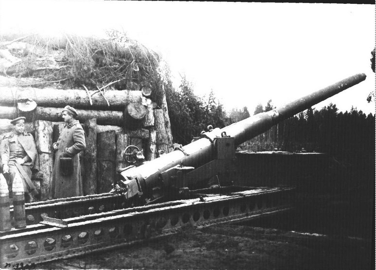

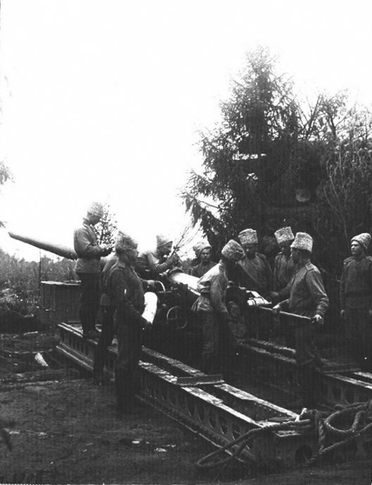

Еще три фото 120-мм Виккерса с Госкаталог.рф.
Снимок, опубликованный в книге (см. выше), но в более полном варианте:
4919741 "Установка тяжелого артиллерийского орудия на позиции русских войск" 1914-1917
index.php?t=getfile&id=30593&private=0
4919774 "Установка тяжелого артиллерийского орудия на позиции русских войск" 1914-1917
index.php?t=getfile&id=30594&private=0
4919768 "Русские артиллеристы у тяжелого осадного орудия" 1914-1917
index.php?t=getfile&id=30595&private=0
Второй слева - моряк?
  • Вложение: 4919741.jpg
    (Размер: 73.19KB, Загружено 1245 раз)
  • Вложение: 4919774.jpg
    (Размер: 59.25KB, Загружено 1514 раз)
  • Вложение: 4919768.jpg
    (Размер: 92.91KB, Загружено 1243 раза)
