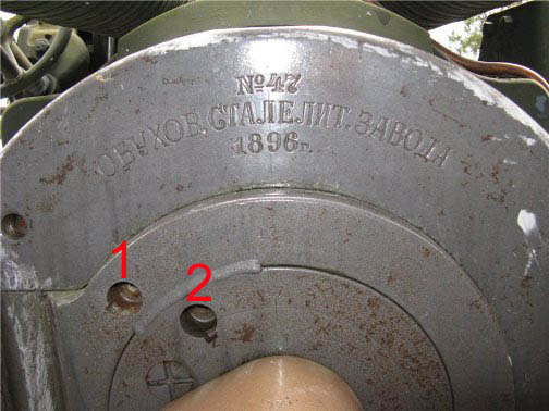

Коллеги, я так и не понял: кто-нибудь про эти две "дырочки", которых нет на другом орудии
index.php?t=getfile&id=18092&private=0
объяснит, или обсуждение продолжается под влиянием результатов матча Россия - Греция ?
index.php?t=getfile&id=18093&private=0

Нет, Уважаемый Алексей, это не хождение по кругу, а растолковывание элементарщины для "специалистов".
Если Вам сказал, действительно специалист в области истории артиллерии - RDX, что стволы у всех Канэ первых серий, как морских, так и береговых, не отличались, не следует лезть в ненужный спор, ставя себя в неловкое положение.
Отличия, естественно были, в несущественных элементах, поскольку при начале производства данной системы на ОСЗ в 1896 году, вносились различного рода технологические изменения в производстве как тел на ОСЗ, так и станков на Путиловском заводе, используя французский образец.
Это нормальная практика. RDX же Вам пояснил, что СУЩЕСТВЕННЫХ КОНСТРУКТИВНЫХ отличий стволы не имели по той причине, что данное орудие принималось и на флоте, и в БО практически одновременно и для полной унификации систем, в том числе и по БЗ.
Это была первая отечественная система нового поколения нарезных орудий с полной унификацией.
Дальнейшее развитие системы, и особенно после РЯВ, привело фактически к созданию новой системы - орудие ОСЗ обр.1911 года. Канэ - его можно называть с большой долей условности, поскольку многое в этой системе было взято у Виккерс, в частности принцип устройства станка. И сравнивать эти две системы нет смысла, поскольку они кардинально отличались друг от друга.
____________________________________________________________ ____________________
Вы, кстати, не пояснили GKS суть двух отверстий на Канэ №47, а мне разницу в вышеупоминаемых поворотных рамах.

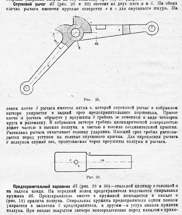

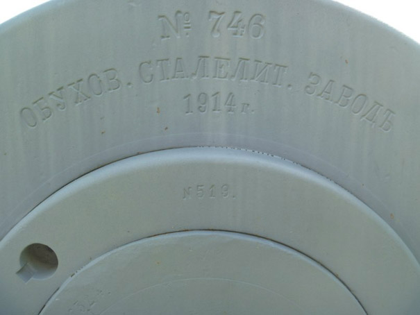

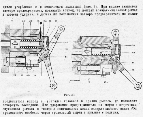

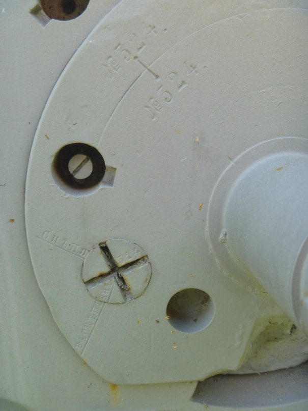

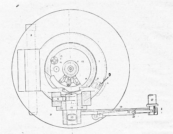

Ответа не последовало. Посему подсказка №6 по "дырочке" №2.
Думаю, по картинкам все поймут - зачем "дырочка". Я только поясню, что на ранних образцах Канэ делали две "дырочки" на казённом срезе замка. При закрытом замке видна верхняя, вторая закрыта корпусом стреляющего приспособления.
Вот казённая часть с "дырочкой" на позднем замке.
index.php?t=getfile&id=18094&private=0
А на этих чертежах понятно зачем.
index.php?t=getfile&id=18095&private=0
index.php?t=getfile&id=18096&private=0
