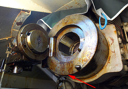

Посмотрите на казённом срезе (много фото М.А. есть выше по ветке)в нижней части проточка под крепление лотка с "ручным приводом", выходящим на правую часть ствола. На С.А. этого нет. Изначально лоток для патрона крепился к площадке. Это не конструктивное отличие?

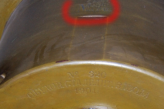

Литеры "М. А." присутствуют, нужно смотреть не только на казённом срезе. "М. А." ставились сверху на стволе перед площадкой квадранта. На № 329 это место сейчас осмотру недоступно, но на № 320 всё вполне читаемо.
index.php?t=getfile&id=18078&private=0

О лотке всё верно. На морских Канэ, на казённом срезе внизу имеется вырез для откидного снарядного лотка и имеется сквозное отверстие для оси лотка.

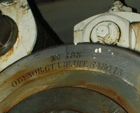

Кстати, орудие на Куйвасаари (финская переделка в 50 кал.), что Вы упоминали (№135ОСЗ), происходит с форта Обручев, куда была поставлена в 1905 году.
Затем длительное путешествие - Лавансаари 1917 - 1919 - Раннки. В 1943 на батарее Улко-Таммио. В 1945 - арсенал. Ныне - Куйвасаари - музей.
index.php?t=getfile&id=18084&private=0
