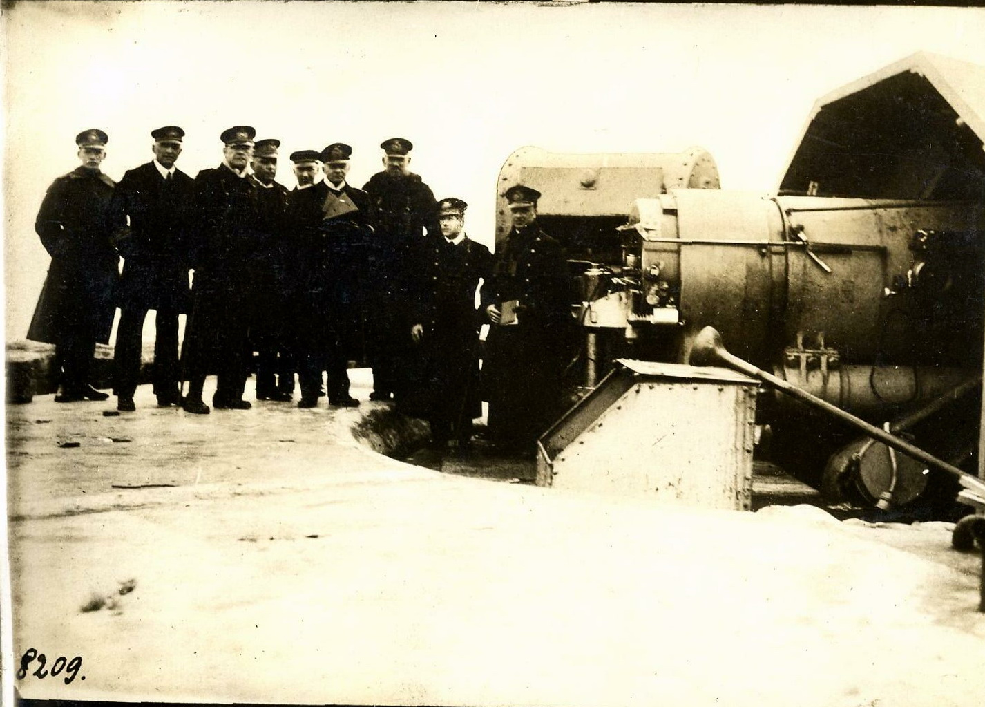

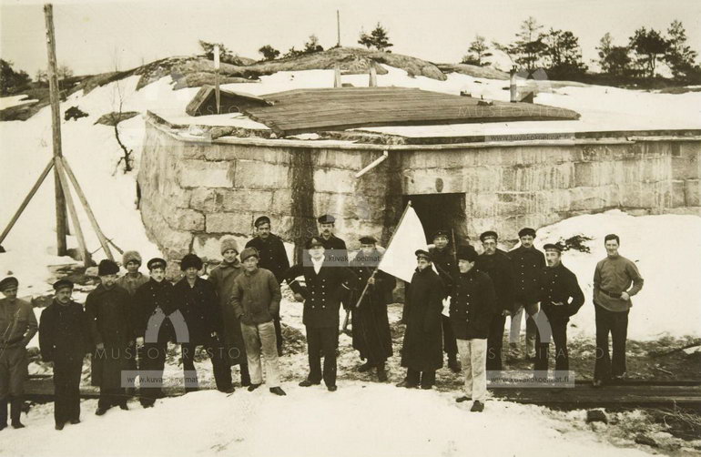

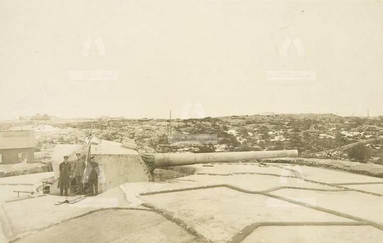

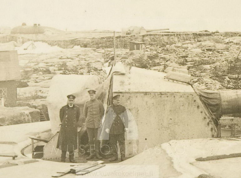

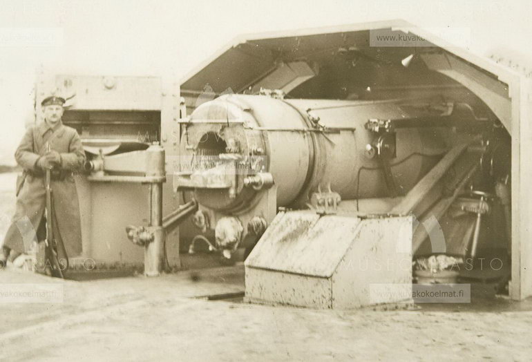

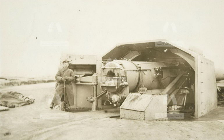

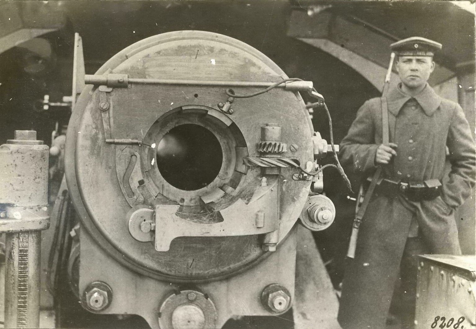

Три фотографии с финского сайта Kuvakokoelmat.fi и их фрагменты крупнее, которые позволяют увидеть, как это происходило:
index.php?t=getfile&id=24264&private=0
index.php?t=getfile&id=24265&private=0
index.php?t=getfile&id=24266&private=0
index.php?t=getfile&id=24267&private=0
index.php?t=getfile&id=24268&private=0
index.php?t=getfile&id=24269&private=0
Можно ли кого-нибудь идентифицировать?
P.S. Фото скачал довольно давно, поэтому прямых ссылок на странички сайта с полноразмерными снимками не сохранилось... Embarassed

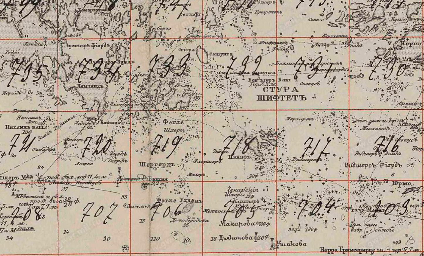

Название Чекарсъ повторяется в нескольких локументах; этот остров находится в юго-восточной части Або-Оландского архипелага, на карте Восточной части Балтийского моря 1911 года он обозначен как Чекаръ, смотри квадрат 718:
index.php?t=getfile&id=34666&private=0
