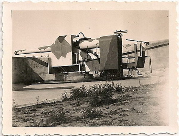

Да, и по поводу так называемой "финской" модернизации тоже стоит разобраться. Главное внешнее отличие - совсем другой щит - оно совсем не финское. Я вот из вредности срисую чертёж, который по предсавлению коменданта Свеаборгской крепости одобрен Военным Советом и дан заказ местному заводу на 51 тысячу с чем-то рублей какого-то там числа и месяца 1915 года.

Re: 10-дм. пушка на лафете Дурляхера [сообщение #30884 является ответом на сообщение #30325] ср, 06 июля 2011 14:26 Переход к предыдущему сообщенияПереход к следующему сообщения
Сообщений: 7330
Как раз в тему обсуждения "финской модернизации": на e-bay выскочило фото с подписью "Finnish WW II Winter War military photo" :
index.php?t=getfile&id=12554&private=0
[Обновления: ср, 06 июля 2011 14:27]
То есть Вы нежно намекаете, что модернизация русская. Ежели так, можно только радоваться. Вам медаль за находчивость.
Щит - русский однозначно, вызванный особенностями местных условий. Элеватор наподобие 9,2-дм - это скорее всего уже финское творчество.
