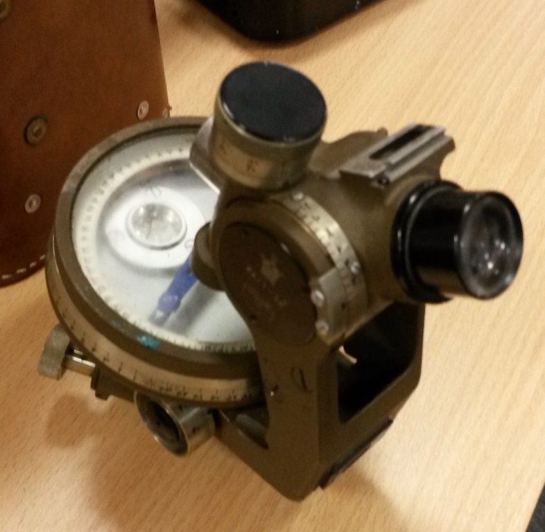

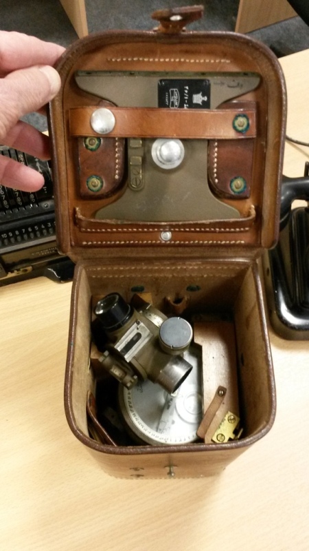

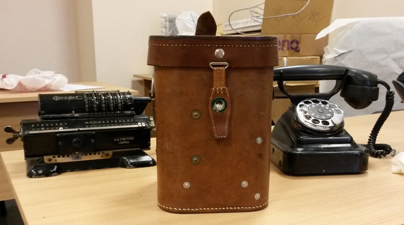

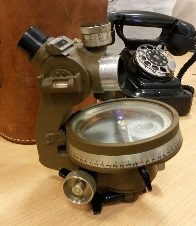

Таки Буссоль, однако [сообщение #47840 является ответом на сообщение #47735] пн, 13 января 2014 21:04 Переход к предыдущему сообщенияПереход к следующему сообщения
Несколько фото - снимал телефоном, получилось нерезко.
index.php?t=getfile&id=22760&private=0
index.php?t=getfile&id=22761&private=0
index.php?t=getfile&id=22762&private=0
index.php?t=getfile&id=22763&private=0
Похоже, что на эту буссоль тоже была возможность одеть перископическую насадку. Но это не более, чем домыслы.
Re: Буссоль, теодолит - помошь с фото. [сообщение #47841 является ответом на сообщение #47716] пн, 13 января 2014 21:16 Переход к предыдущему сообщения
Мне на фото еще очень нравятся "Железный Феликс" и телефонный аппарат. Последний сразу навевает воспоминания о гостинице ЦДСА Smile
