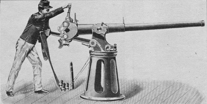

Вот этот самый Энгстрем.
http://i053.radikal.ru/1208/06/54ab7d67bbdf.jpg
Он упорно не хотел показываться форуму,даже книжка порвалась при попытке отсканировать... Twisted Evil

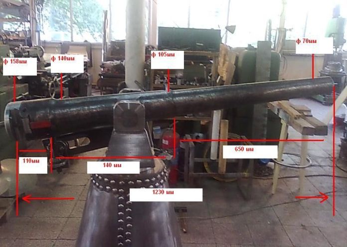

Следовательно у коллег из Болгарии пушка производства общества "Cockerill". И год выбитый на казне сей пушки (1910 - если не ошибаюсь) дополнительно опровергает Энгстрёма напрочь.

Господа , к сожалению та пушка , ссылку на рисунок которой нам дал уважаемый ADSU ... не является тем "орудием Энгстрема" которое было куплено русским флотом.Я имею возможность сравнивать с чертежём и ещё раз повторяю , что фото из Болгарии абсолютно идентичны телу ствола на чертежи РГА ВМФ!
Re: Ребята помагите [сообщение #38815 является ответом на сообщение #38814] вт, 14 августа 2012 01:40 Переход к предыдущему сообщенияПереход к следующему сообщения
Но называть 47-мм пушку 44-мм - это, знаете ли, произволом попахивает. Типа, вот хочу обозвать, и всё тут. Аргументация, что она точь в точь, как на секретном чертеже, который показывать нельзя, - тоже, извините, особого доверия не вызывает. Товарищ Любомир привёл достаточно размеров, чтобы можно было сравнить с секретным чертежом и, если картинка или её фрагмент настолько секретны, то что мешает по чертежу высчитать соответствующие размеры и представить здесь в качестве аргументов своей версии?

Вряд ли гибрид. Смысл?
Обратите внимание на размерность стволов. "Болгарская" пушка явно короче, а ствол массивней.
Замок на Энгстрёме полностью соответствует описанию из отчёта МТК.
Хитрый замок. Открывался он, правда, за один заход, защёлку можно не учитывать, она только придерживала замок, давая надёжность всей системе запирания. Двухчастность это несколько иное, впрочем, не суть.
Ствол "болгарской" пушки имеет иной рисунок - ось цапф почти в центре тела, на Энгстрёме ось цапф смещена к казне, и сам ствол, похоже составной, не монолит, а такой, примерно, как у 47-мм Гочкисса.
Но наиболее характерна казённая часть. Ни с чем не спутаешь.
Уважаемый г-н Гармашев, я думаю, если Вы здесь разместите только фрагмент тела орудия (казённую часть), то нарушения правил не будет.
Можно поступить иначе. Сделать электронную копию. Нарисовать от руки, наконец, дабы показать отличия казённой части.
И почему-то все забывают упомянуть клеймо. Просто так его не ставят.
Мне же тело "болгарского" орудия напоминает 57-мм орудие Кокериля, что купило Сухопутное ведомство вместе с башней скрывающейся установки для испытания на рифе косы.
Как-то принято было в те времена бить в клейме производителя и конструктора - "Schneider - Canet", например. Хорошо известная всем пушка Норденфельта (57-мм) в Англии, кстати, именовалась - "Сockerill - Nordenfeldt" и т.д. А здесь только клеймо одной фирмы. И год смущает. И правая цапфа, более крупная, нежели левая, и с неким глухим отверстием. Причём цапфы не круглые.
Посмотрите, кстати, г-н Гармашев форму цапф на Вашем чертеже. И в конце концов можно дать просто описание ствола с Вашего чертежа.
