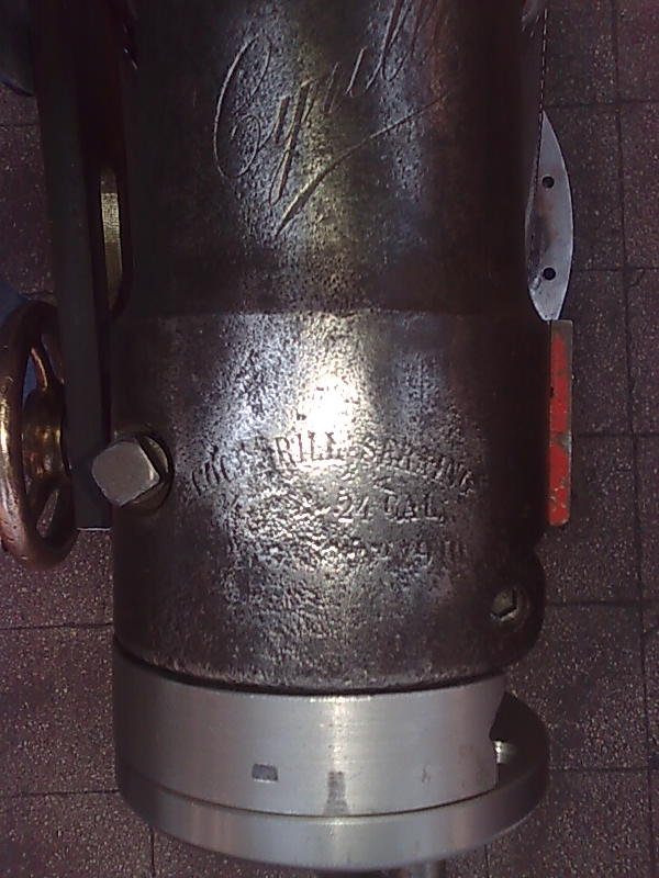

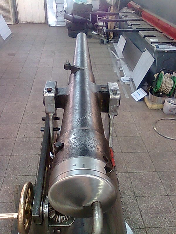

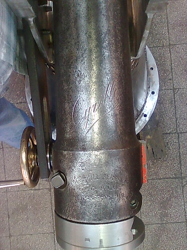

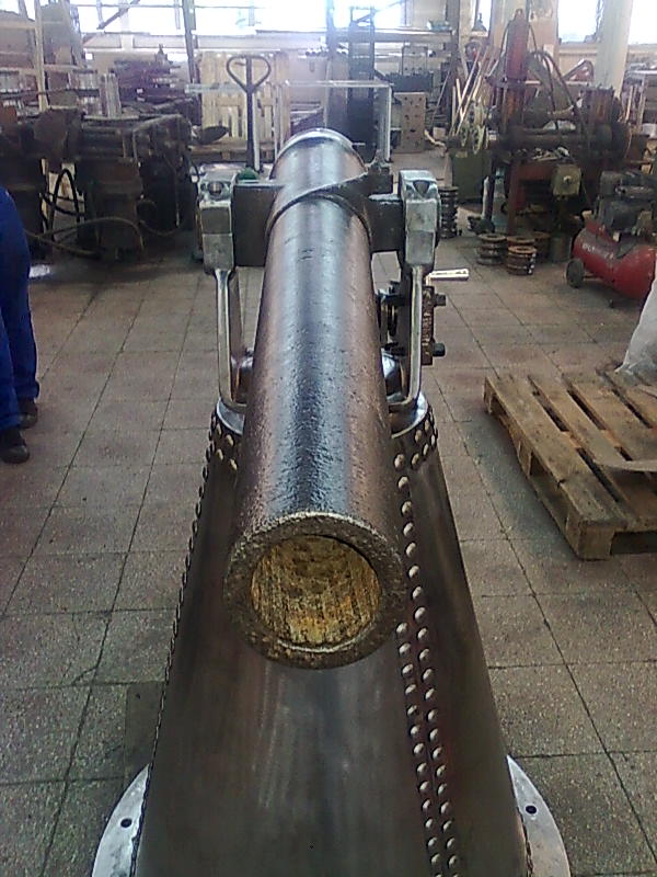

Привет всем.Ребята помагите какава ета пушка.У меня прозба "Батареец","Ткаченко","Канонир" и всем кто знает что нибуд пра ета пушку ,помоч мне.НА ПУШКЕ НАСТОЧЩИЙ ТОЛКА СТВОЛ И МАРКИРОВКА.зАМОК ДЕЛАН ОТ НАМИ И ВСЕ ОСТАЛНОЕ.мЪЙ НЕ ИМЕЕМ ЧЕРТЕЖИ И НИКАКИХ ДОКУМЕНТОВ И ФОТО КРОМЕ ЕТИХ.

Какава у пушку хоризонталная и вертикалная наводка?Какой замок?Как они въигледят?

На первый взгляд пушка бельгийского завода в Серене (Бельгия) "Джон Кокериль".
Для остального надо время. И можно ли сделать фото этой пушки в профиль. И измерить калибр.

Очень напоминает 44-мм пушку Энгстрема.Правда по фото без линейки сложно определять настоящий размер.Сужу по очень характерным прицельным приспособлениям.
В РГА ВМФ есть чертёж пушки в масштабе 1/1 и я с оным чертежём работал с год назад.

Вы имели ввиду фирму Cockerill-Sambre ? Но у неё специализация была на производстве стали, паровых машин, оборудования для сталелитейного производства, кранового оборудования, паровозов... Про вооружение - ???
Скорее всего на казённой части указан (в т.ч.) поставщик стали, из которой оное сделано.
Имело место быть в разных странах в XIX-XX вв , когда производитель изделия хотел подтвердить его качество, ссылаясь на авторитет известного изготовителя стали.
Что касается калибра - наивно предположу, что он соответствует 6". Применительно к 24-фунтовой крепостной пушке Rolling Eyes

Да, Уважаемый GKS, Джон Кокериль (1790 - 1840) был необычным человеком и выкупил у бельгийского правительства участок земли в Серене (Бельгия) для строительства сталелитейного завода. Будучи британцем по национальности, прожил всю жизнь в Бельгии, а умер в Варшаве.
Производство расширялось и к 1895 году торговая марка"Cockerill" объединяла несколько заводов по производству литой и прокатной стали, в том числе рельсы для ж/д, паровозы и котлы, прессы и в том числе артиллерийские орудия.
В 1895 году часть бельгийского оборудования была продана в Россию для строительства завода в Таганроге.
В 1890-х на рифе косы, в частности, испытывалась скрывающаяся башня фирмы "Кокериль".
На фото орудия, представленным Уважаемым Любомиром, хорошо читается клеймо вышеозначенного завода.
На стыке веков заводы производящие новые виды стали часто производили и артиллерийские стволы. И обратите внимание, что Обуховский завод вовсе не именовался "пушечным" или "орудийным".
Возьмите Брокгауза и Эфрона и прочтите, что производил завод в Серене - "Джон Кокериль".
Но вопрос был задан не о том, а о конкретном орудии, типе его станка, замка и так далее.
Давайте этот вопрос проясним.

Просмотрел скан архивного чертежа : указанная пушка абсолютно , подчёркиваю АБСОЛЮТНО по всем элементам конструкции , идентична 44-мм Энгстрема.
Форма тела ствола , зализы отвода от ствола цапф и приливов для размещения прицельных приспособлений , конструкция фиксации прицельных приспособлений - в общем всё!
Калибр не понятен , но по тем временам могли спокойно "перемасштабировать" пушку по сравнению с моделью купленной русским флотом.

Вполне могло быть, что пушки Энгстрёма заказывали на заводе Кокериль, отсюда и клеймо соответствующее.
Но калибр пушки Энгстрёма (заказ Морведа в 60 орудий выполнялся в 1876-1885) - 1,75-дм. По фотографиям не ясно - какой калибр и каковы линейные размеры орудия. На фото дульной части калибр великоват для 44-мм, хотя это могло быть искажение при съёмке.
Хорошо бы дать линейные размеры этого орудия, а диаметр ствола измерить линейкой.
На казне, действительно, набито - .24 - калибр в дюймовой системе. Но тогда это полная ерунда, поскольку такое обозначение показывает 0,24 дюйма. Это калибр маломощного пистолета. Возможно там не точка, а точечная коррозия. А калибр 24 фунта обозначили бы без точки перед цифрой - 24 pdr.
Уважаемый Любомир, измерьте диаметр канала ствола линейкой, пожалуйста.
Уважаемый Гармашев, если это, действительно, орудие Энгстрёма, то можно, не нарушая правил, разместить здесь, или переслать по электропочте нашему коллеге только фрагмент чертежа, где показан замок и механизм вертикального и горизонтального наведения.
