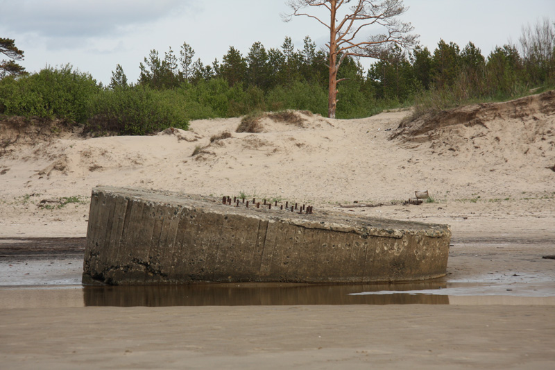

Один из барбетов береговой батареи на острове Ягры. Созданной в начале ВОВ для защиты Молотовска(Северодвинска) со стороны моря.index.php?t=getfile&id=4807&private=0

Ну это вообще-то не барбет, а основание орудия. И если правильно посчитал, то в основнии видны 22 установочных болта, что указывает весьма недвусмысленно на 120-мм/50 пушку Виккерса, с 22 болтами была только одна система. Почему-то на память приходит серия черно-белых фото 120-мм пушек с турецкого крейсера "Меджидие" на Мудьюге со старого фортификейшина. Вот ссылка:
http://www.fortification.ru/oldforum/index.php?action=vthrea d&forum=10&topic=384&page=2

Уважаемый ava спорить не буду. В фортификационных терминах слаб,без соответствующей справочной поддержки. Ни как не могу отрыть справку по этой батареи,она у меня была. Там на сколько помню значились КАНЭ,а так же №ББ,сектор обстрела,фамилии крмандира и политрука. Вот еще фото с болтами. И на моей памяти на них были мет.листы. Видно "сгинули" в 90-е. Также могу добавить,что по словам сторожилов море со временем подъело береговую черту и основания сползли вниз.

Re: Батарея на о.Ягры (Северодвинск) [сообщение #9278 является ответом на сообщение #9262] пн, 17 августа 2009 17:58 Переход к предыдущему сообщенияПереход к следующему сообщения
КМИТР
Сообщений: 62
Зарегистрирован: апреля 2009
24... И на верхнем тоже. Только что там они, пардон, сливаются. =)

Re: Батарея на о.Ягры (Северодвинск) [сообщение #9282 является ответом на сообщение #9278] пн, 17 августа 2009 21:06 Переход к предыдущему сообщенияПереход к следующему сообщения
Ну если 24, то возможны варианты, надо мерить...
Re: Батарея на о.Ягры (Северодвинск) [сообщение #9290 является ответом на сообщение #9282] вт, 18 августа 2009 08:03 Переход к предыдущему сообщенияПереход к следующему сообщения
bereg
Сообщений: 78
Все одно, калибр 120 будет наверное. Где-то видал фото - болты в два ряда - бОльший D 24 болта, меньший 22, соответсвенно Канэ и Виккерс. При несности какая именно система будет получена, но при том что калибр батареи утвержден, вполне логично, чтобы не маяться основаниями.
Да, железный лист квадратный тоже на таких основаниях должен быть, так что не наврали местные.

Сообщений: 6944
Барбет - это орудийная площадка вроде как. То есть плоскость.
А орудийное основание - конструкция для закреления орудия. Иными словами, фундамент орудийной установки. На представленных фото, конечно, основания.

Re: Батарея на о.Ягры (Северодвинск) [сообщение #9303 является ответом на сообщение #9290] вт, 18 августа 2009 12:09 Переход к предыдущему сообщенияПереход к следующему сообщения
boiler technician
Сообщений: 19
Нет местные не наврали. Сам их прекрасно помню. Квадратный лист железа с круглым вырезом внутри.

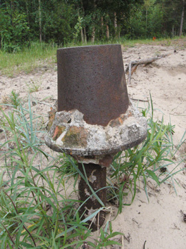

Re: Батарея на о.Ягры (Северодвинск) [сообщение #9325 является ответом на сообщение #9262] вт, 18 августа 2009 21:32 Переход к предыдущему сообщенияПереход к предыдущему сообщения
boiler technician
Сообщений: 19
Уважаемые фортоведы! Прошу взглянуть еще на это. Какие-то основания, для установки чего? Их два на удалении 300м от береговой черты. Между ними 125-150м. Распололожение параллельно береговой черте.
