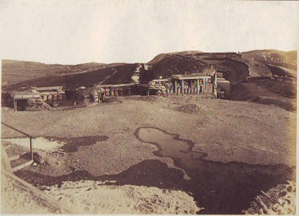

Источник фотографии некий японский альбом Порт-Артура, в котором собраны фотографии периода осады, периода непосредственно после осады и некоторые довольно позднего периода (на фортах и редутах возникли памятники). Но фотографии крайне низкого разрешения. Мне их предоставил директор музея в городе Суйфэньхэ (Китай).
Оттуда же еще одна фотография форта № 1
index.php?t=getfile&id=24946&private=0
Den_Nik, еще раз спасибо за обзор и за фотографии. Таких еще точно не было.
А вообще час от часу не легче. Ну откуда в городе Суйфэньхэ взялся этот альбом, не так и важно, занятно но не важно. А вот откуда в том альбоме практически девственный Форт № I это совсем интересно, по мне так это весна-осень.
>>к разговору о единичке . фото форта встречаются крайне редко , факт , внесу свою копейку . источник понятен - японская открытка
И еще одна очень затейливая фотография. Так же вижу впервые. Первый вопрос, а какой ее год? Кроме того, она как раз доказывает, что это все таки казарма, ну по крайней мере близко к ней, тк сооружение чудесатенькое. До этой фотографии, я интерпретировал, эту часть как подбрустверную галерею убежище, казармой-то я его как раз назвал на автомате. А вот теперь у меня сомнения...Казарма и есть...
Почему я задал вопрос, о дате снимка. Если это после войны, то ничего не решает, ничего не доказывает и ничего не опровергает, но вот если до войны, а на то очень и очень похоже, тк больше я парапета(ограды, заборчика...) ни где не вижу(а он весьма и весьма похож на металлический, сам собой не исчезнет), тогда вопрос, а когда конкретно. Я очень сильно сомневаюсь, что русские дали возможность японскому фотографу беспрепятственно шастать по форту. Или в основу положена фотография из некого русского фотоальбома, или это фотография периода Японо-китайской войны. Если верно последнее, то становится понятным откуда растут ногу у затейливого решения первый этаж казармы в Форту 2 (допустим) сделать каменным а второй уже нормальным бетонным и пр и пр на эту тему. Вообще же фотография, действительно, шикарная.
>> А вот на счёт идей посмотрите там же статью того же автора "Заблаговременное усиление
стратегических пунктов"
AVA за материалы из Инженерного журнала, Вам отдельное спасибо.
И все таки это далеко от идей Буйницкого. Набор элементов есть, но не укладывается это в единую концепцию. Такое ощущение, что Форт 1 этакий фортификационный экспромт.

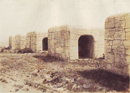

Фотография долговременной батареи форта № 1.
index.php?t=getfile&id=25015&private=0
Кстати на этой фотографии и еще некоторых здесь же размещенных видно, что бетонный массив батареи и казармы-убежища целые. А вот на фотографии 1955 года видны подрывы одного из казематированных траверсов батареи и средней части казармы. Кто и когда подорвал неизвестно, может быть японцы проводили какие-то испытания, а может это следы пребывания советского периода 1945-1955. Помимо этого есть еще подрывы послевоенные - например на фотографиях форта № 2 после захвата явно виден целый горжевой полукапонир, пристроенный к казарме, а вот сейчас он подорван.

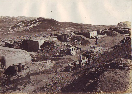

Две фотографии батареи лит. А, первая касается периода боевых действий.
index.php?t=getfile&id=25016&private=0

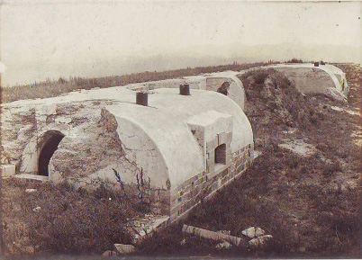

Вторая фотография батареи лит. А уже после войны
index.php?t=getfile&id=25017&private=0

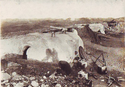

Фото батареи лит. В в период боевых действий или сразу после капитуляции крепости. На заднем плане виднеется нештатная 152-мм пушка "Канэ"
index.php?t=getfile&id=25018&private=0

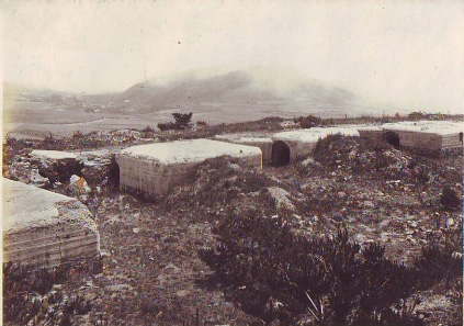

Фото батареи лит. В после войны. Очень красиво выглядит оформление гранитными плитами окна бетонного каземата, вырванных уже в послевоенное время
index.php?t=getfile&id=25019&private=0

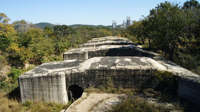

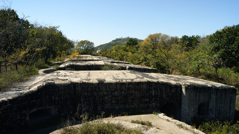

Немного по береговому фронту. Батарея Электрического утеса и батарея № 18, где располагается музей береговой обороны КНР,были недоступны для НЕкитайцев, поэтому посетить эти очень интересные места не удалось. Думаю, что ситуация будет менятьс с учетом быстрого развития агломерации Далянь - Люйшунь.
Удалось посмотреть береговую батарею № 16 "Лагерную", расположенную несколько выше береговой батареи № 18 и соответственно восточнее Золотой горы и Электрического утеса.
index.php?t=getfile&id=25039&private=0
На вооружении батареи находилось 5 шестидюймовых пушек "Канэ".
Общий вид батареи
index.php?t=getfile&id=25040&private=0
Общий вид на запад, на заднем плане Золотая гора
index.php?t=getfile&id=25041&private=0
Батарея производит впечатление своей основательностью, большим количеством погребов (убежищ) и хорошим укрытием орудий, особенно с флангов. Казематированные траверсы батареи состоят из двух частей с общим арочным проходом. Собственно сами казематированные траверсы несколько возвышаются над линией брествера, почему неьлзя было их устроить вровень с бруствером пока остается вопросом.

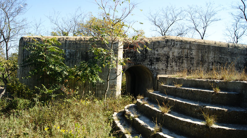

Вид на крайний восточный казематированный траверс
index.php?t=getfile&id=25042&private=0

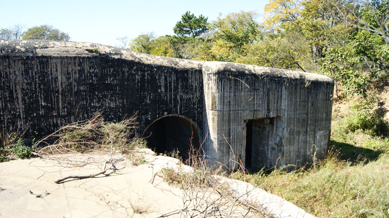

Вид еще одного казематированного траверса
index.php?t=getfile&id=25043&private=0
