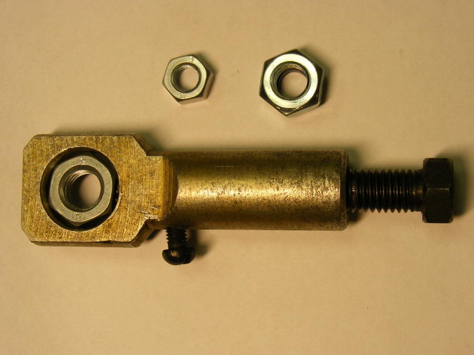

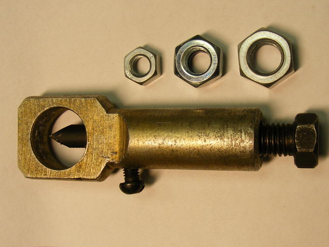

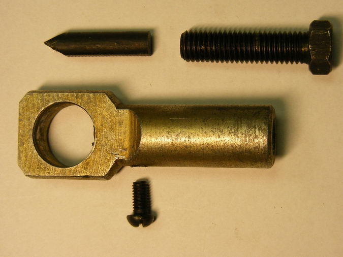

"Карманный" вариант резака для перекусываия гаек.
За 1-2 минуты спокойно расправляется с гайками М8, М10, и М12.
index.php?t=getfile&id=3879&private=0
index.php?t=getfile&id=3880&private=0
index.php?t=getfile&id=3881&private=0
"Жало" имеет ребристую фаску по всей длине (видна снизу), упираясь в нее стопорный винт предохраняет "жало" от проворачивания вместе с болтом-толкателем.
Усилие на ключе - небольшое, для М12 вполне хватает обычных гаечных ключей.

Re: Инструменты разные [сообщение #7787 является ответом на сообщение #7777] пт, 05 июня 2009 21:37 Переход к предыдущему сообщенияПереход к следующему сообщения
Форт Ф
Сообщений: 67
Где его можно приобрести, какова цена?
Re: Инструменты разные [сообщение #7788 является ответом на сообщение #7787] пт, 05 июня 2009 22:12 Переход к предыдущему сообщенияПереход к следующему сообщения
Покупал в автомагазине сети "Би-Би" (бывш. Авто-24), цена была 100 - 110 руб. Возиться со старыми машинами - помогает хорошо.
Re: Инструменты разные [сообщение #7925 является ответом на сообщение #7788] ср, 10 июня 2009 01:33 Переход к предыдущему сообщенияПереход к следующему сообщения
Использовали такой при работах в полукапонире - там где можно полезть - зарекомендовал хорошо. Но не всегда удается его нормально надеть.
Были проблемы, когда нужно было срезать гайке на фланце воздуховода. Но болты были близко к трубе...

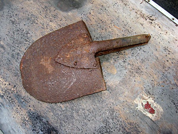

Re: Инструменты разные [сообщение #12576 является ответом на сообщение #7925] ср, 25 ноября 2009 22:52 Переход к предыдущему сообщенияПереход к следующему сообщения

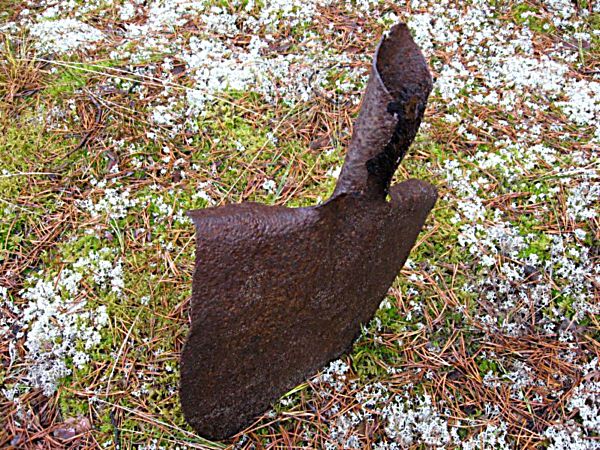

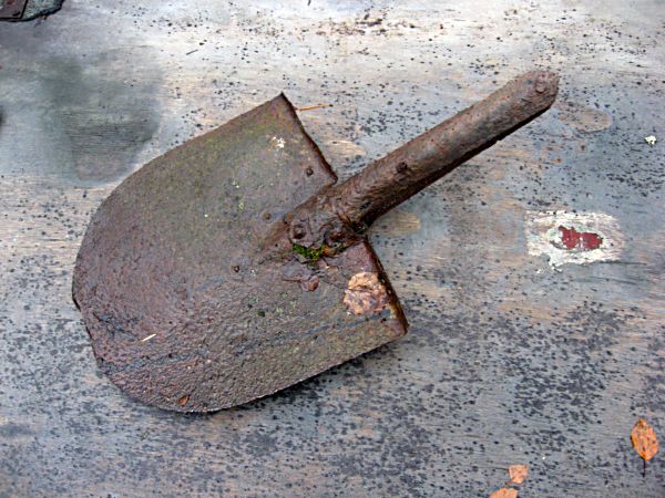

Где когда-то копали, там и лежали (на батарее).Отдам в хорошие руки. Таких сейчас не делают. Спасибо.

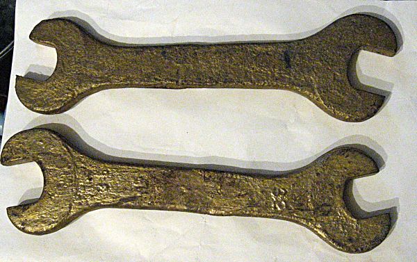

Re: Инструменты разные [сообщение #12801 является ответом на сообщение #12576] вт, 01 декабря 2009 23:43 Переход к предыдущему сообщенияПереход к следующему сообщения
Для работы с морскими минами(в Прибалтике нашли на суше-заложена была в качестве фугаса)могут пригодиться бронзовые минные ключи.Спасибо.
index.php?t=getfile&id=5971&private=0
Re: Инструменты разные [сообщение #12808 является ответом на сообщение #12801] ср, 02 декабря 2009 01:59 Переход к предыдущему сообщенияПереход к следующему сообщения
т.н. безискровые?
Re: Инструменты разные [сообщение #12811 является ответом на сообщение #12808] ср, 02 декабря 2009 06:58 Переход к предыдущему сообщенияПереход к следующему сообщения
И,главное, НЕМАГНИТНЫЕ.У меня где-то были инструкции по работе с обнаруженными ихними,если учитывать минные поля с точки зрения усиления обороны приморских крепостей,то может кому-нибудь будет интересно.Спасибо.
Re: Инструменты разные [сообщение #12824 является ответом на сообщение #12811] ср, 02 декабря 2009 11:38 Переход к предыдущему сообщенияПереход к следующему сообщения
А я-то думаю, чего это у меня на работе в столе бронзовый ключ валяется Shocked . А он вот для чего, оказывается Smile .
