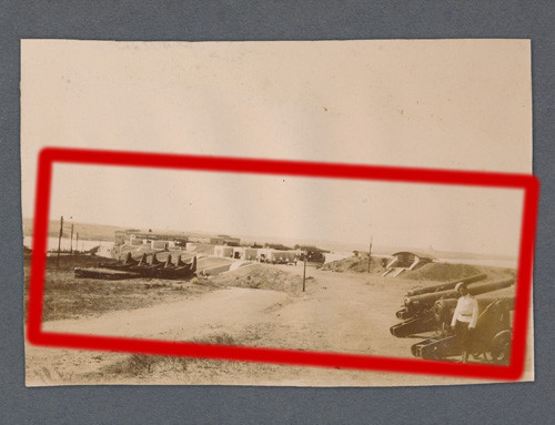

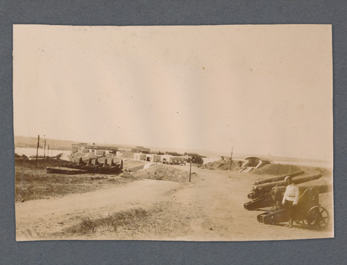

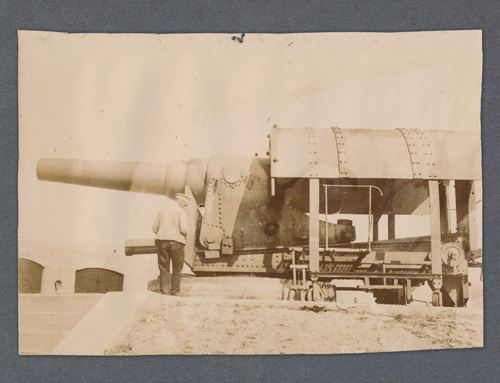

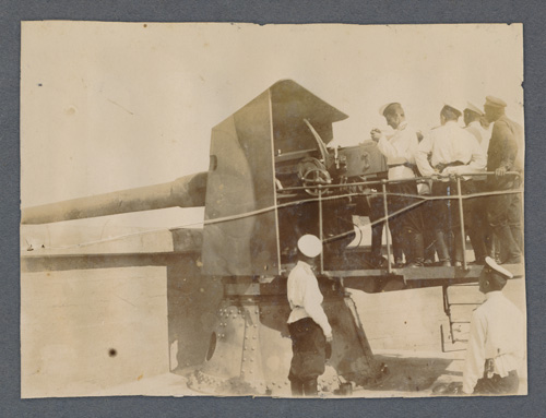

Коллеги,добрый день. В альбоме попались вот такие фотографии Севастополя. Помогите определить,какие это батареи и орудия. Буду благодарен любой информации, которую можно вытянуть из этих фотографий. За ранее спасибо.

На последней безусловно шестидюймовка Канэ.

Из этих фотографий можно вытянуть номер батареи и тип орудий. Если бы размер фотографий был побольше, можно было бы поискать ещё какие-то интересные детали. Ну и опять же если сейчас всё это изложу, то как-то неспортивно получится, никто в угадайку больше не поиграет.

Друзья, целиком ставить большие не буду, они здоровые, лучше укажите места на фотографии, и я выставлю крупные детали интересующие общественность)Могу сказать, что на фотографиях с орудиями знакомят Александровских юнкеров.Детали могу на 1200dpi сделать.

Могу вот так показать. Нормально? Мне нужно чтобы Вы мне указали, что крупнее)

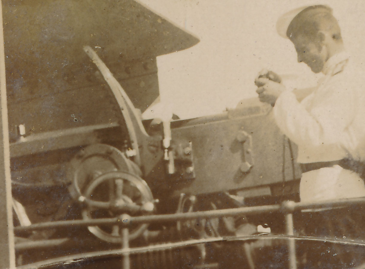

Ну вот это я и ожидал услышать. Давайте я подписи целиком выставлять не буду, а то они здоровые сильно получаются... А вот отдельные буквы из отдельных слов - это пожалуйста, сколько угодно!
photo-war писал(а) пт, 10 октября 2014 16:29
Интересующее обвёл красненьким.
index.php?t=getfile&id=24573&private=0
index.php?t=getfile&id=24571&private=0
index.php?t=getfile&id=24572&private=0
1200 - это избыточно. 600 хватит вполне.
Какая судьба уготована этим фотографиям? Будут выставлены вместе с альбомом за 30000 руб.? Мне просто интересно, зачем Вам русские пушки?

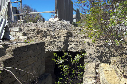

Так оно и есть, 6-дм. береговая скорострельная пушка Канэ в 45 калибров длиной. На 1907 г. в Севастопольской крепости в бетоне было построено только две батареи для таких орудий - № 2 и № 4. Орудие какой из них показано на снимке сказать сложно по той причине, что нет никаких деталей окружающей местности, к которым можно было бы привязаться. По деталям устройства орудийного дворика тоже не очень разгонишься. Небольшой козырёк над брустверной стенкой на батарее № 2 точно был - это зафотофиксировать успел до того, как её последний блок был застроен. А вот был ли такой козырёк на батарее № 4 сейчас уже не установишь - бетон там сильно погрызан. Скорее всего был, но на 100% утверждать не возьмусь.
index.php?t=getfile&id=24574&private=0
Место там весьма дачнозастроенное...
