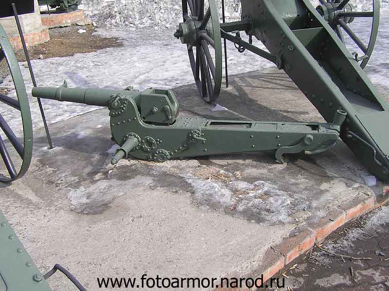

Обращение к коллективному разуму спецов по артиллерии - во Владивостоке имеется орудие, подписано как капонирный 57мм Норденфельдт, но почему то на полевом лафете.
index.php?t=getfile&id=661&private=0
По Наставлению про капонирный Норденфельдт - не похоже. Немного не та форма казённика, ствол из двух труб(или это цапфенное кольцо?), с кольцом мушки... Полевой вариант? Лафет кстати спереди явно "доработан напильником", там вырезан кусок листа для увеличения вертикального угла наведения.

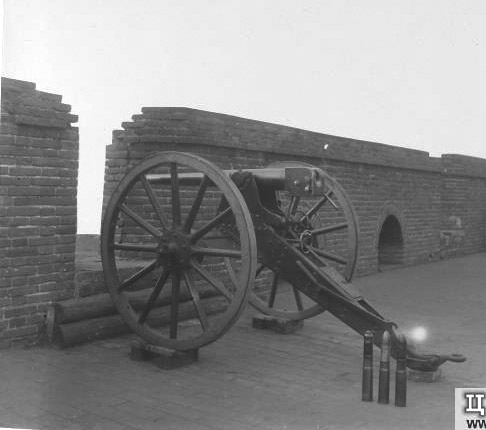

Похожее, но не такое же орудие, сфоткано в Мукдене, стоит на валу.

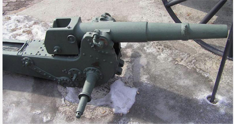

Случайно,не оно? Позаимствовал у соседей - http://www.ruspodvig.ru/imperiya/gun/artill/57mm_1892/index. php
index.php?t=getfile&id=729&private=0
57-мм береговая пушка была разработана фирмой "Максим-Норденфельд". К началу 1890 г. она уже испытывалась на ГАП. Пушка принята в береговую артиллерию приказом по артиллерии № 31 от 28.02.1892 г. (одновременно с 57-мм капонирной пушкой).

"У соседей", уважаемый Лесник, данные не на тот Норденфельдт.
Обсуждаемое орудие не тянет на длину ствола 48 или 43 клб.
Явно ближе к 26 клб , как у варианта "Капонир".
А вариант береговухи с длин. ствола 48клб есть на "ЛМ" Б.Иринчеева в описании одного из вуоксинских орудийных капониров.

Звиняюсь - не силён... Но на фото - тоже самое,только...с другой стороны. Хотел быть полезен. Sad

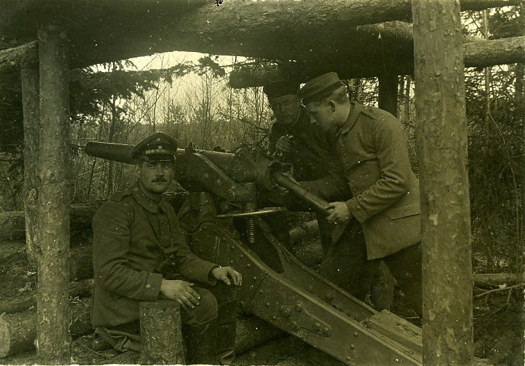

Немцы в ПМВ использовали крепостные Норденфельды на полевых лафетах в качестве траншейной артиллерии. На фото как раз это орудие и изображено
Крепостные - чьи? Повторюсь - форма ствола и казённика этого Нордена отличается от рисунка в русском руководстве службы 1895 года.
Бельгийский, Румынский Норденфельд? Модернизированные немцами (а смысл)?

Вот собственно немцы в униформе образца 1909 года за крепостным норденфельдом на полевом лафете:
index.php?t=getfile&id=2106&private=0
Во Владивостоке - тоже орудие, но в оригинальном полевом исполнении, поэтому и отличается. Эти пушки стояли в окопах первой линии как противоштурмовые, их убрали где-то в середине 1916 года, если верить тому, что пишут в немецких приказах.
Смысл вполне понятен - легкая пушка на переднем плане боя. Стрельба прямой наводкой картечными и шрапнельными, а также легкими фугасными снарядами по наступающим цепям противника.

Да, это фото видел, фото знатное. И там у немцев действительно крепостное орудие, по крайней мере ствол - точно крепостной.
Владивостокская имеет другой казённик и укороченный ствол. Вот мне и интересно- это модификация какая-то, или вообще не Норден?
По форме казённика больше похоже на "Мукденское" орудие.
