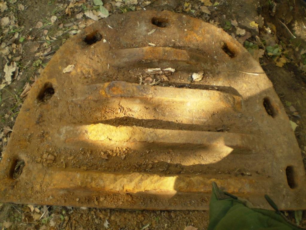

Поисковики нашли на позициях где-то под Тулой сборный бронеколпак для пулемёта, просьба опознать тип, если это возможно.
Я порылся в своих источниках - не нашёл...ближайший аналог - МНТП из ПФ-43, но там противоосколочный колпак из более тонких элементов и листы прямые.
index.php?t=getfile&id=5334&private=0
index.php?t=getfile&id=5336&private=0
index.php?t=getfile&id=5335&private=0
index.php?t=getfile&id=5337&private=0
index.php?t=getfile&id=5338&private=0

Его чертежindex.php?t=getfile&id=5351&private=0

Очень похоже на БКЗ или какой-то из его вариантов. БКЗ имел полукруглые броневые листы спереди и сзади с прямоугольным вырезом в переднем листе, и две скошенные плоские стенки по бокам. Дверца выреза располагалась изнутри и, кажется, задвигалась сбоку. Крыша была плоская. Предположительное применение - в окрестностях Москвы. Возможно, чертёж не совсем верный. Были ещё некоторые конструктивные особенности, которых на снимках не видно.
Пожалуйста, если у Вас есть какая-либо информация о БКЗ, пришлите на адрес orpheus06(гав)gmail.com, я готовлю статью для Википедии.

Броневой колпак Зильберквита. Зильберквит - инженер-строитель, в войну строил аэродромы и укрепления, а после войны множество разных объектов и жилых домов в Москве. К сожалению, я не знаю, на каком заводе выпускали его колпак, знаю только (с его слов), что было выпущено примерно 200 штук. Сам он умер в 1988 году, так что уже не спросишь.

Насколько я знаю, официальное. Правда, никакой литературы я не видел. Ищу вот. Как он выглядел - знаю точно. Постараюсь не позже следующей недели выложить всё, что знаю, на Википедию.

Всё, что знал, описал здесь, с уточнениями (в частности, годы жизни разработчика 1906-1986).
http://ru.wikipedia.org/wiki/%D0%91%D0%9A%D0%97
Как только Вики разрешит мне выложить фотографии - выложу, и постараюсь сделать чертёж.
