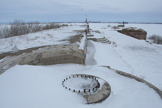

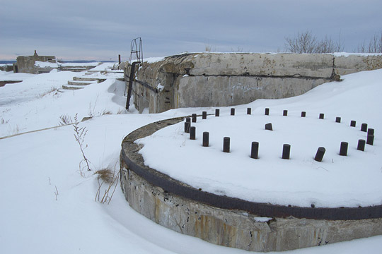

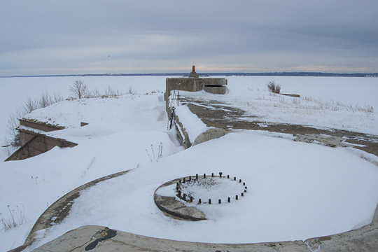

А не будет ли у уважаемых коллег "читаемого"-считаемого фото основания(й) 120мм на Милютине? А то придется ждать зимы Confused

Re: Форт Милютин [сообщение #20321 является ответом на сообщение #20316] сб, 03 июля 2010 13:10 Переход к предыдущему сообщенияПереход к предыдущему сообщения
Батареец_1
Такое пойдёт?
index.php?t=getfile&id=8379&private=0
index.php?t=getfile&id=8380&private=0
index.php?t=getfile&id=8381&private=0
