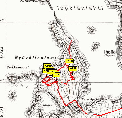

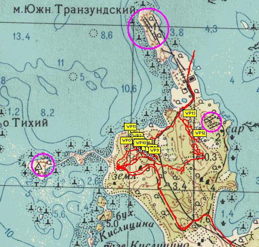

Треки и точки, наложенные на карты разных лет:
index.php?t=getfile&id=4781&private=0
index.php?t=getfile&id=4782&private=0
Фиолетовыми кружками - отметил места, которые хотел бы осмотреть при следующей поездке (очень уж они на карте привлекают внимание).
Прошу Александра рассказать поподробнее, упомяну лишь кратко:
- гарантировано нашли три позиции (из четырех)на временных основаниях и остатки бетонных погребов между ними (длина по фронут между точками WP9-WP11 примерно 210 м);
- сохранились закладные болты (пожалуй - самые "эротичные" Very Happy из тех, что я видел).
- нашли двойную U-образную траншею глубиной 1,5 человеческих роста, слегка изогнутую по фронту и длиной примерно 135 метров (по GPS, между точками WP12 и WP13). Расстояние между линиями траншеи - в пределах 10-15 метров/
Есть подозрение, что "колена" траншеи соединяли небольшие дерево-земляные погребки снарядов и зарядов (остатки которых видны на внешнем фасе траншеи). "Разнесенный" погреб?

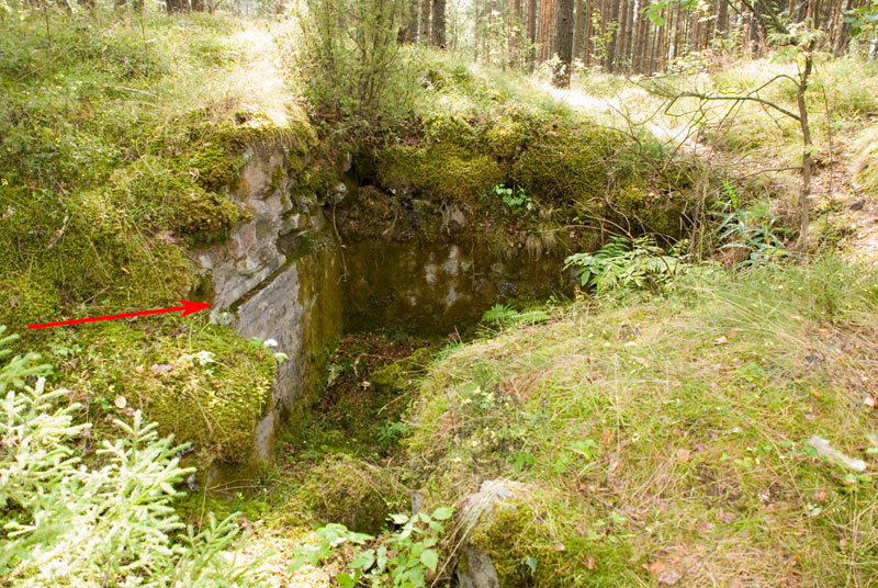

Погребков на самой батарее пять, сделаны из "финского бетона" покрытия обрушены в результате выдирания рельс. А рельсы были - вот стрелочкой обозначил след от рельсы.
index.php?t=getfile&id=4783&private=0

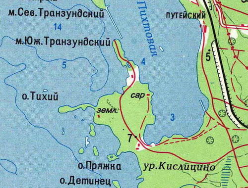

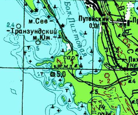

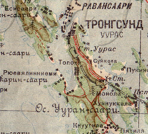

Интересно, что существет много вариантов "финского" наименования этот мыса. На плане, который привел Александр - Роуiнвеми-нiеми
На нашей карте издания начала 30-х годов (кажется, он же выкладывал на фортовед)- мыс называется Рюевялинниеми:
index.php?t=getfile&id=4787&private=0
На послевоенных картах - уже мыс Южный Транзундский. Но батарея, как форма рельефа - обозначена на всех, включая туристический атлас:
index.php?t=getfile&id=4788&private=0
index.php?t=getfile&id=4789&private=0
index.php?t=getfile&id=4790&private=0

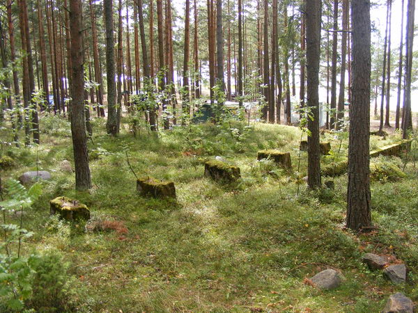

Начало батареи (вид с правого фланга):
index.php?t=getfile&id=4795&private=0

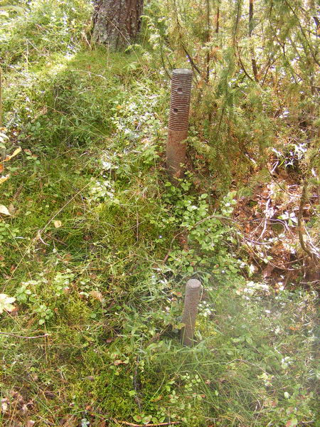

Вид на одну из позиций, с сохранившимися болтами:
index.php?t=getfile&id=4791&private=0
Болты:
index.php?t=getfile&id=4792&private=0

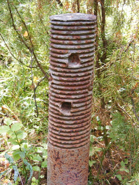

Следы от пуль (видны на двух центральных штырях; это равновероятно может быть и "эхо войны", и следы от "погранцы гуляли").
index.php?t=getfile&id=4794&private=0

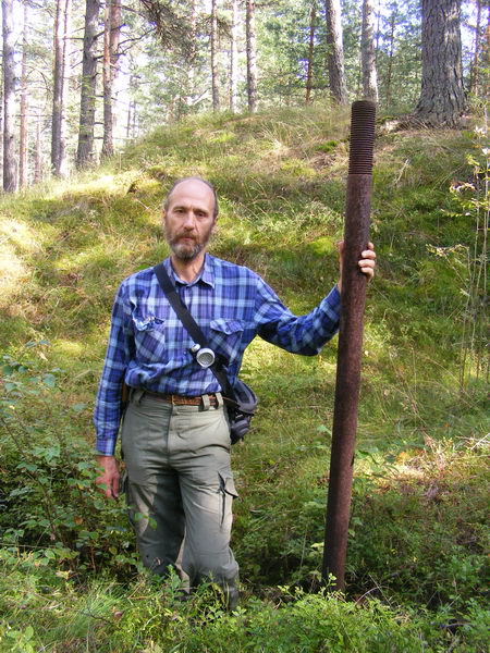

На глубину малой саперной лопатки - вокруг болтов только песок с нечастой примесью мелкого камня.
На другой позиции - остался только центральный штырь, грунт основательно снятю. Остальные болты срезаны на уровне земли. Александр - очень хорошо демонстрирует высоту болта...
index.php?t=getfile&id=4793&private=0

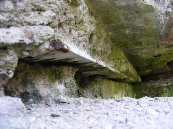

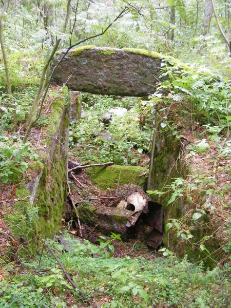

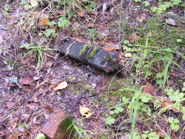

В левофланговом бетонном погребе - сохранился последний рельс перекрытия:
index.php?t=getfile&id=4797&private=0

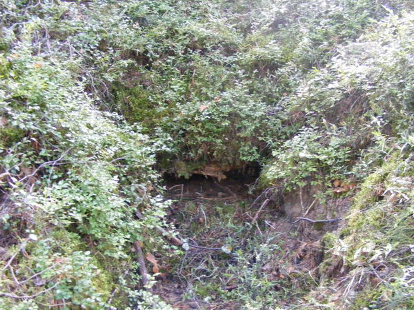

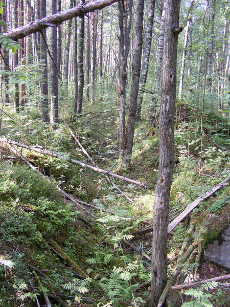

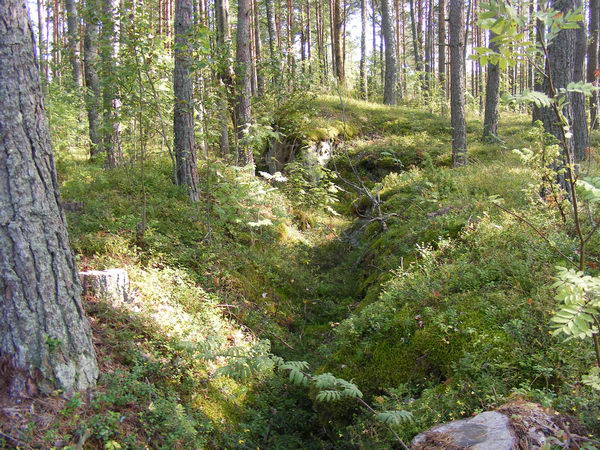

Один из окопов "разнесенного" погреба:
index.php?t=getfile&id=4798&private=0

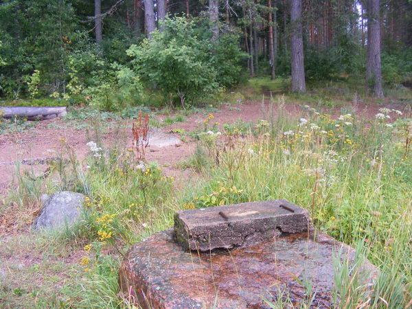

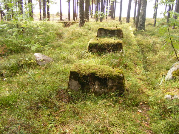

Западнее батареи на глаза попался фундамент здания явно более поздней постройки. Назначение стоящих в ряд бетонных блоков с торчащими резьбовыми штырями - осталось загадкой...
index.php?t=getfile&id=4799&private=0
index.php?t=getfile&id=4800&private=0

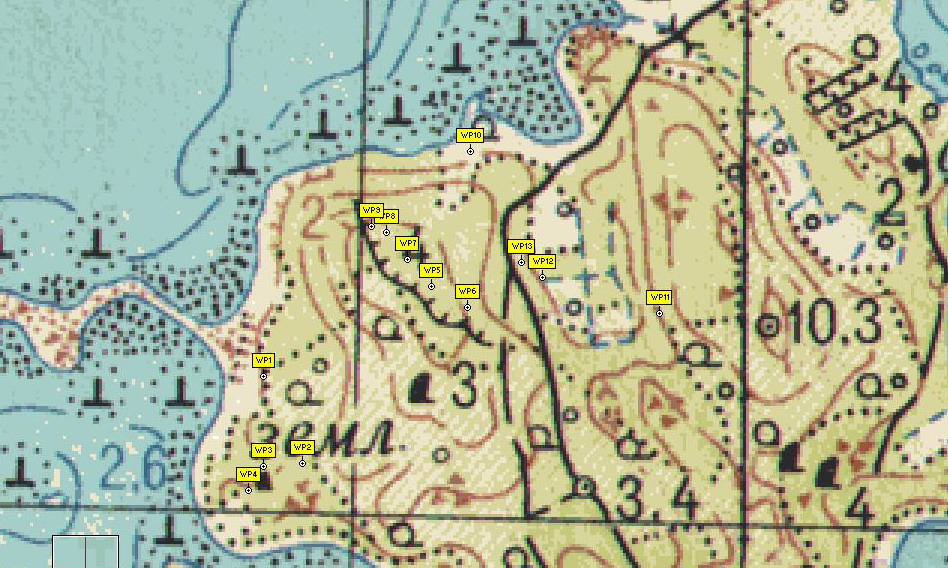

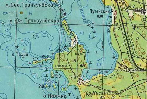

Что еще удалось обнаружить в этих местах интересного.
index.php?t=getfile&id=4813&private=0
Точка 1 - удобная "парковка" с хорошим пляжем.

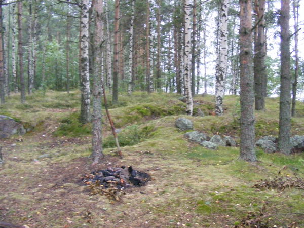

Точка 2 - живописный расколотый валун-скала.

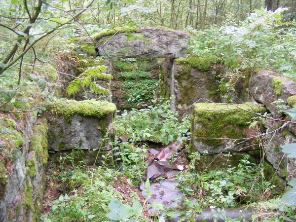

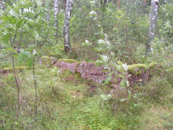

Точка 3 (земл. на карте) - остатки каменного погреба. Выход из погреба - в сторону залива (значит, военного назначения - не имел).
index.php?t=getfile&id=4814&private=0
index.php?t=getfile&id=4815&private=0

Точки 6, 5, 7 - позиции 9-дм орудий. Точка 6 - болтов не сохранилось, точка 5 - торчит "высокий" центральный штырь и нашел один обрезанный "круговой"; точка 4 - "низкий" центральный и два "круговых". Точка 8 - позиция меньшего размера.
Расстояния между позициями (между точками, по GPS): 8-7 - 34 м; 7-5 - 38 м, 5-6 - 40 м.
Точка 9 - расположенные рядом правофланговый погреб и остатки НП (?, возможно более поздней постройки) на верху вала батареи (расстояние до погреба - метра 2).

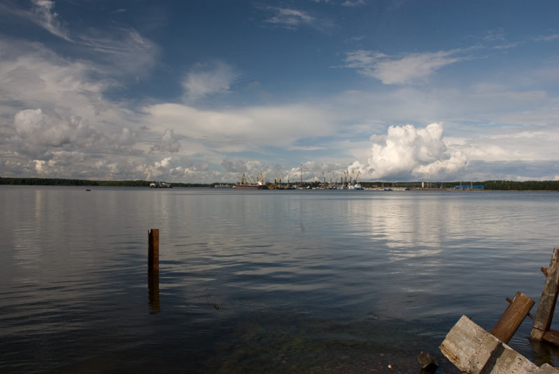

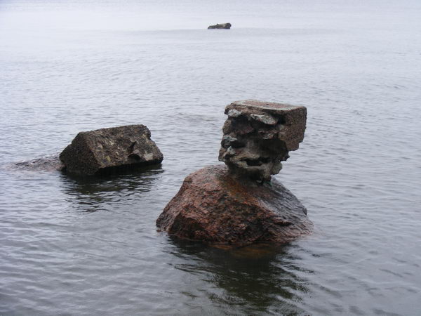

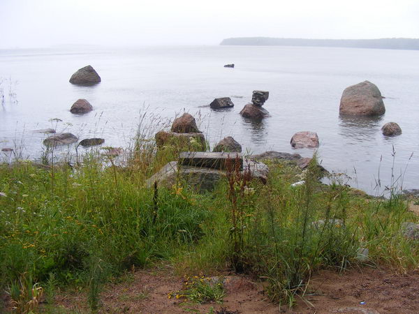

На севере на берегу - нашел остатки каменного пирса:
index.php?t=getfile&id=4818&private=0

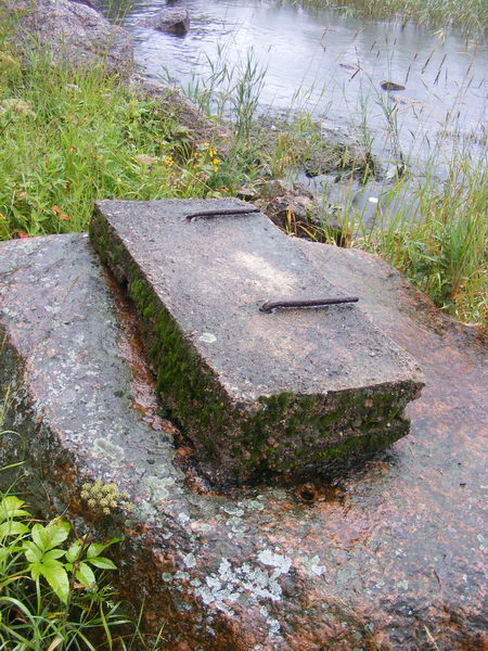

На гранитных валунах явно рукотворной формы - остатки бетонных "нашлепок" со стальными штырями. Остатки узкоколейой ж/д?
index.php?t=getfile&id=4819&private=0
index.php?t=getfile&id=4820&private=0
Вид на берег со стороны остатков пирса.

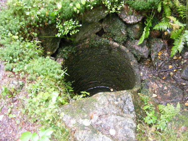

Точка 11 - колодец из бетонных колец небольшого диаметра (увы, не померял).
index.php?t=getfile&id=4822&private=0

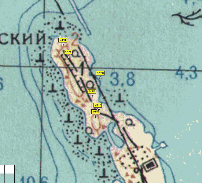

От точки 11 через 12 до точки 13 идет практически прямая канава (ее остатки - шириной 20-30 см и глубиной 10 - 30 см.). В точке 12 - она под острым углом сходится с еще одной такой же (на карте - даже обозначена синим).
Дождь усилился, поэтому многие снимки просто не получились. Пришлось вернуться и залезть в машину. Зато появилось желание доехать до самой северной оконечности мыса Юж. Транзундский.
index.php?t=getfile&id=4823&private=0
Вдоль мыса (от точки 18 до точки 15 - примерно 150 м) идут остатки невысогого (в пределах 70 - 100 см) вала, перпендикулярно которому видны остатки 9 - 10 сильно оплывших траншей глубиной 40 - 50 см и шириной 100 - 120 см, ведущих в сторону залива. Я про них подумал почему-то - позиции гладкоствольных пушек времен Крымской войны или позднее.
index.php?t=getfile&id=4826&private=0
