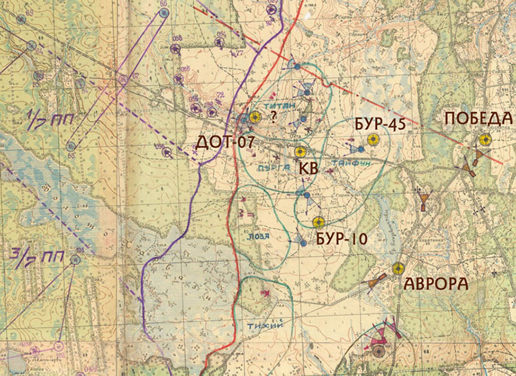

Пока не так много материалов можно найти в свободном доступе о том, что из себя представляло фортификационное сооружение для этой установки, но ясно, что эта установка была гораздо сложнее отдельных танковых огневых точек. Внешний вид установки и ее месторасположение можно найти на сайте https://vk.com/@alexsvar-boevoe-ispolzovanie-bur-10-bur-45-i -drugih-bashennyh-ustano, за что автору большое спасибо. Там же имеется текст донесение 22 УР об использовании броневых установок, больше теоретическое. Оригинал текста, кстати можно найти на сайте «Память народа» (Фонд 217, Опись 1221, Дело 5691, ЛЛ. 455-463).

Внешний вид установки неуловимо напоминает о ее родстве с казематной установкой Л-17, видно, что пушка та же, бронемаска и броневая труба похожа, т.е. этакая Л-17 кругового действия.
В сети интернет можно прочитать, что скорострельность установки должна была составлять 18 выстрелов в минуту, чего, конечно, невозможно добиться без электрических приводов. В общем получилась очень интересная установка, по своей скорострельности приближающаяся к броневым скрывающимся установкам французов на линии Мажино, которые должны были закидывать сотнями снарядов территорию вокруг башни.

Проверке подверглись сооружения Охтинского опорного пункта №№ БУР-10, БУР-45, 1,2,3,4,5,6.
