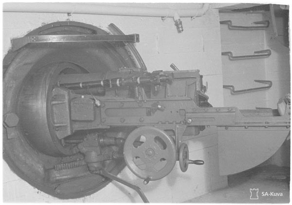

Внутри бункера,высеенного в скале... Исток Свири, июнь 1943 года. Фото №133624
index.php?t=getfile&id=22360&private=0
Kallioon louhittu tykkibunkkeri sisältä. Tykki mallia 76k27k. Taustalla näkyvät rautaportaat johtavat tykkiaseman yhdeydessä olevaan kk-panssarikupuun. Kuvan yläosassa näkyy teräsputki ja siinä kytkentähaarauma johon toiminnan aikana liitetään naamari ja siten saadaan puhdistettua ilmaa tykkiryhmälle. Heinäkuu 1943.
Syvärinniska
  • Вложение: 133624.jpg
    (Размер: 31.36KB, Загружено 2191 раз)
[Обновления: сб, 07 декабря 2013 11:49]

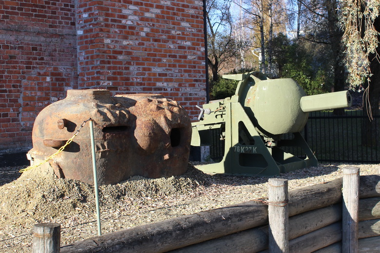

Финский экземпляр Л-10 совершил путешествие по экспозиции во дворе Артиллерийского музея в Хамеенлинне и перебрался на новое место:

Особенно интересно она смотрится в сочетании с финским бронеколпаком:
index.php?t=getfile&id=24606&private=0

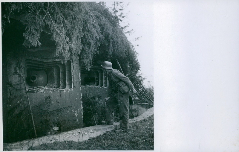

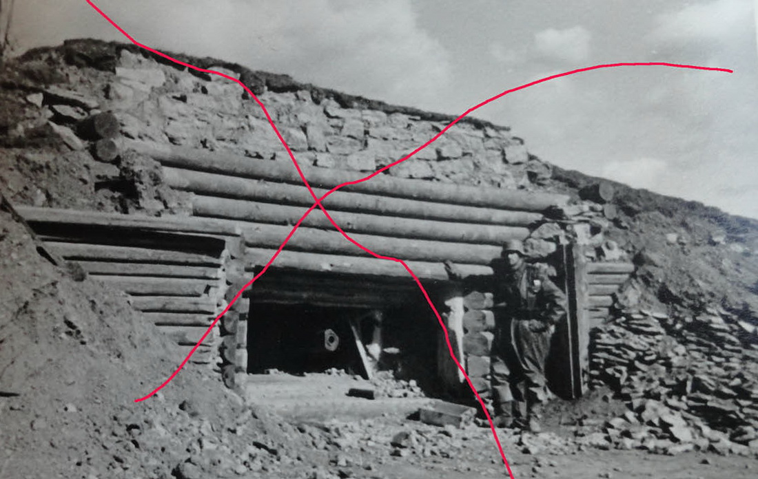

На е-bay попалось фото ДОТ-а с двумя установками Л-17, захваченного финнами в районе Энсо (ныне Светогорск). На Sa-Kuva этот снимок есть, но в худшем контрасте...
index.php?t=getfile&id=27794&private=0
У этого снимка интересны еще и подписи на обороте:
index.php?t=getfile&id=27795&private=0
