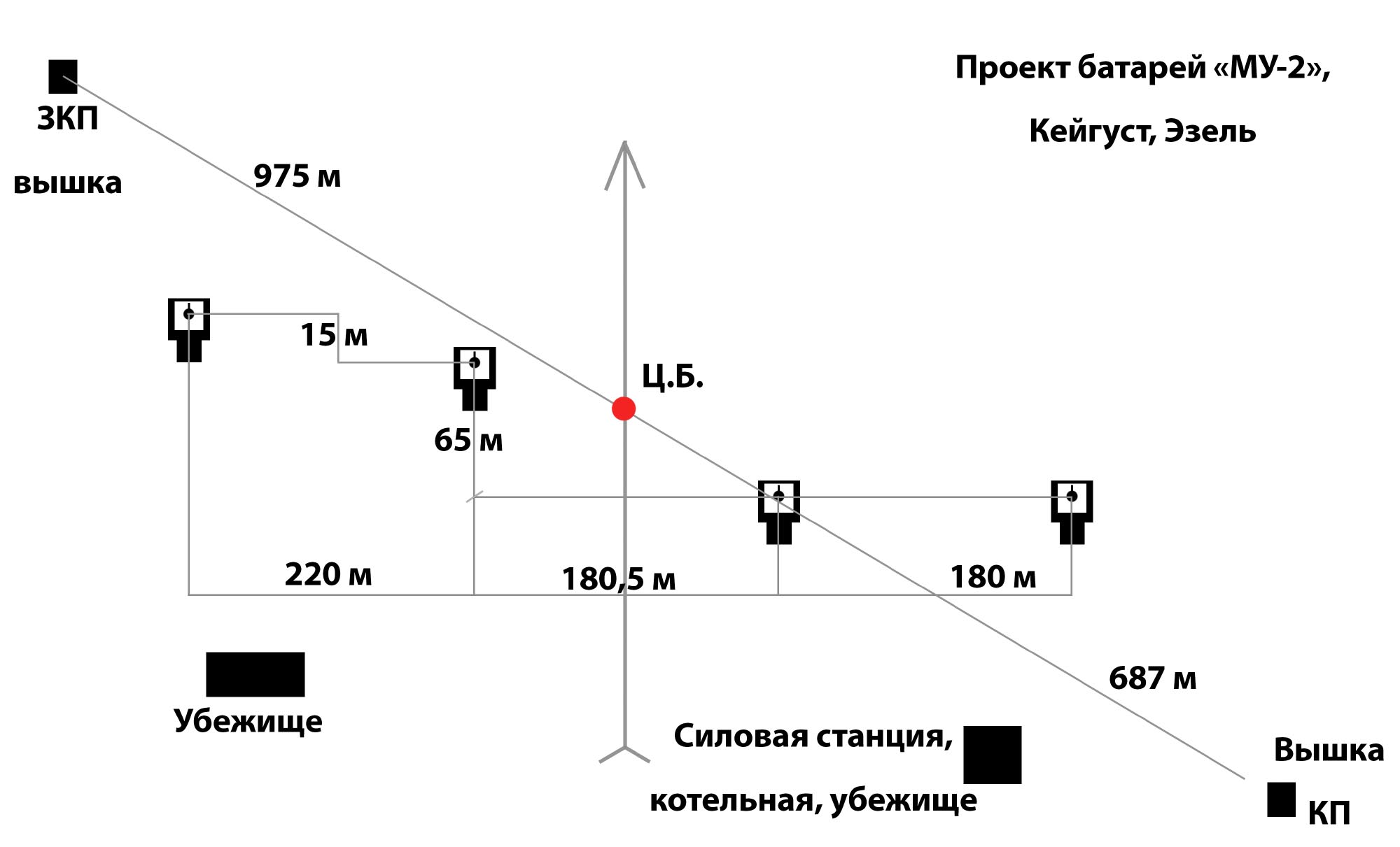

Salamat писал(а) ср, 10 декабря 2025 18:06
Му-2
А в этих чертежах запасные зарядные погреба уже вынесены в отдельные сооружения?

Вот, так выглядел чертёж батарей МУ-2 в отчёте А.И.Кузьмина из РГА ВМФ.
Любых выносных погребов на чертеже батареи МУ-2 не видел (орудийные блоки перерисовал теми знаками, примерно, как они были в деле). Выносные видел только у МО-1-180 на Наргене и у Б-13 на М.Рооге (1941 г.).
При этом совмещение погребов БЗ и орудийных блоков видел на схеме батареи Б-13 на Пакри (1940 г.).
index.php?t=getfile&id=35761&private=0
Попозже тогда перерисую чертежи с тетрадки также, пока не было времени..
  • Вложение: МУ-2.jpg
    (Размер: 120.63KB, Загружено 127 раз)
  • Вложение: МУ-2_кор.jpg
    (Размер: 39.38KB, Загружено 183 раза)
[Обновления: вс, 28 декабря 2025 13:18] от Модератора

Salamat писал(а) чт, 18 декабря 2025 20:14
Спасибо! Значит это чисто послевоенное решение. Батарея МУ-2 №456 начала строиться чрезе десять лет после прерванного начала своего строительства в 1941 г. (батарея №177). Интересно, как за это время поменялся проект. А батарея МУ-2 №179 на о. Саарема достроена небыла.
Совмещение - это типовой проект 130-мм батареи 1940 г.
Б-13 на М.Рооге (1941 г.) - батарея №21 - первоначально проектировалась по этому типовому проекту. Из-за этих "ненормальностей при организации строительства" начало строительства постоянной позиции батареи сильно затянулось, за это время проект получил наиболее прогрессивные кольцевые дворики. Но времени на постройку всех сооружений батареи уже не хватило, строительство прервала война.
https://battal.ee/istoria/mroge.html
[Обновления: пт, 19 декабря 2025 09:22]

Salamat писал(а) чт, 18 декабря 2025 21:14
Запасной погреб Б/3, в виде отдельно стоящей казематированной постройки, причем приспособленной к самообороне (два ж/б колпака с амбразурами над входами)был на севастопольской башенной батарее МБ-2-180 послевоенной постройки.

Гальванеръ писал(а) пт, 19 декабря 2025 14:34
В 50-е гг два таких же типовых погреба построили на 130-мм батарее №702 (бывшей №26) м. Тахкуна о. Хийумаа (Даго).

VT_Рига писал(а) пт, 19 декабря 2025 18:42
С прямым сквозником и двумя казематами (со стеллажами для снарядов и зарядов)?
В Севастополе тоже такие были на послевоенной 130-мм батарее на м. Херсонес с одиночными двориками.
А на батареях с кольцевыми двориками и соединительной потерной запасные погреба устраивались в виде примыкающих к ней дополнительных казематов.
