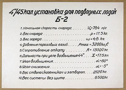

Добрый вечер, уважаемые коллеги.
Предлагаю в этой теме поговорить о зенитном орудии Б-2, разработанном для установки на первые советские подводные лодки...
https://i.postimg.cc/k2phFBL8/r0891-001-00024-0004-photo.jpg
Создано в КБ завода «Большевик» на базе 102/60 мм пушки ОСЗ путём уменьшения длины ствола до 45 калибров и увеличения угла вертикальной наводки до +60°.

shhturman писал(а) вс, 13 октября 2024 21:50
Только почему "Зенитное"? Из Альбома "Артсистемы завода Большевик"index.php?t=getfile&id=35241&private=0 1931 г.
  • Вложение: IMG_6704.jpg
    (Размер: 180.09KB, Загружено 869 раз)
[Обновления: пн, 14 октября 2024 10:02]

RDX писал(а) пн, 14 октября 2024 07:01
Ну, скажем так, потому что на момент создания и принятия на вооружение разработчики и заказчики не до конца определились с формулировками... в документах видел и распространенное "орудие для установки на подводных лодках", и зенитное (после того, как они попали на "Красный Кавказ"), и противоаэропланное...
https://i.postimg.cc/mPjtXg2P/2.jpg
[Обновления: пн, 14 октября 2024 22:26]
