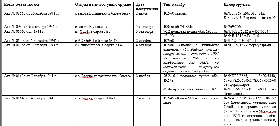

ЦВМА 390-024616-5
Поступили в Артотдел КБФ, на артсклад 2-го разряда (похоже, что ораниенбаумский это).
Это вариант таблицы, перестроенной мною по хронологии поступления орудий на склад, так удобнее работать с ней мне.
В таблице углядел 102/60 №№ 311, 187 и 296, - все они в апреле и мае 1942 г. сменили стволы на 101-й батарее КБФ на мысе Сосновец.
index.php?t=getfile&id=34342&private=0
index.php?t=getfile&id=34343&private=0
index.php?t=getfile&id=34344&private=0

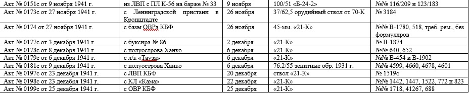

Там же:
index.php?t=getfile&id=34339&private=0

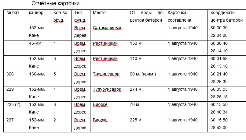

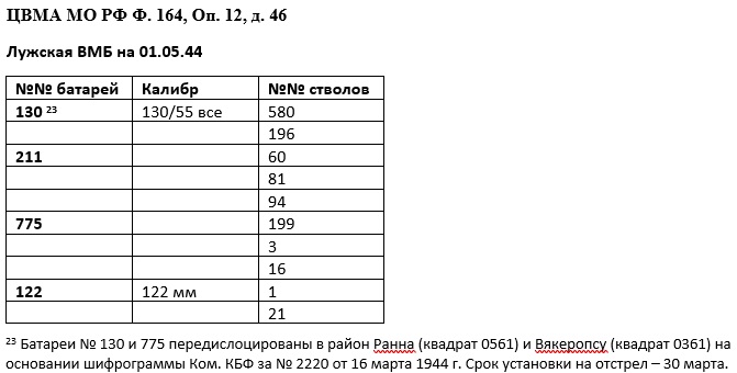

Лужская ВМБ на 01.05.44
index.php?t=getfile&id=34346&private=0
index.php?t=getfile&id=34347&private=0

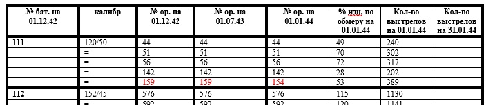

ЦВМА МО РФ Ф. 164, Оп. 12, д. 46
index.php?t=getfile&id=34348&private=0
19 января 1944 г. на БП «Балтиец» на 691 выстреле произошёл отрыв казённика от тела 102-мм орудия № 207, перестволённого в 1939 г. на «Большевике». Требовалась замена тела.
26 лист дела помещена аннотация (1944 года) универсального металлического сборно-разборного фундамента под орудийные системы Б-24, Б-34, 102/60, 120/45 на станке ОСЗ и МЗ, 120/50 Виккерса, 130/55 Виккерса, Б-13 всех серий, 152/45 кане МЗ и другие системы с силой отдачи до 50 тонн. Б-13 всех серий и Виккерса 130/55 устанавливались на фундаменте непосредственно, прочие же устанавливались при помощи переходных барабанов.

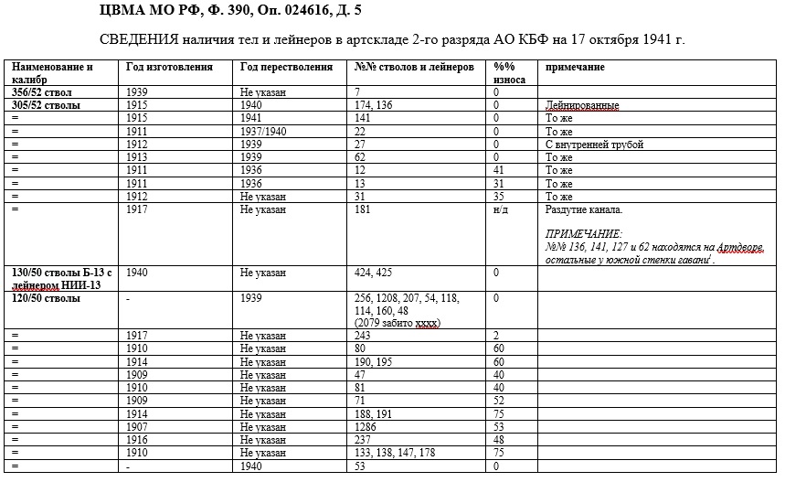

ЦВМА 390-024616-5
index.php?t=getfile&id=34349&private=0

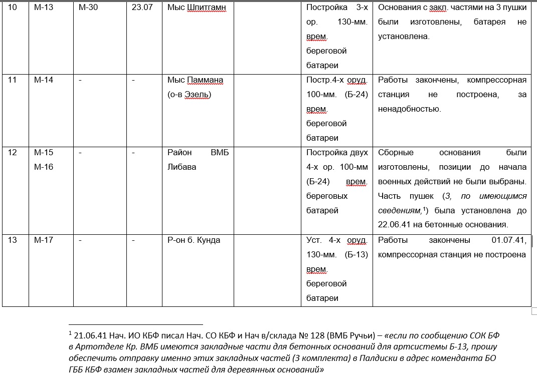

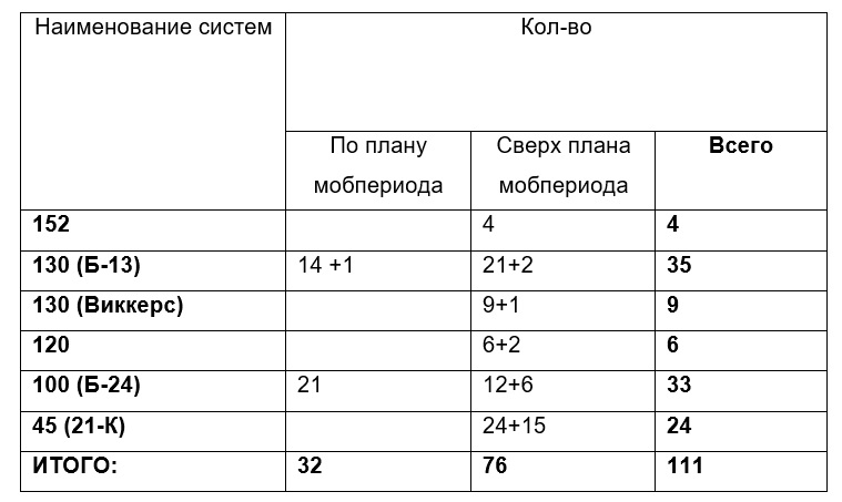

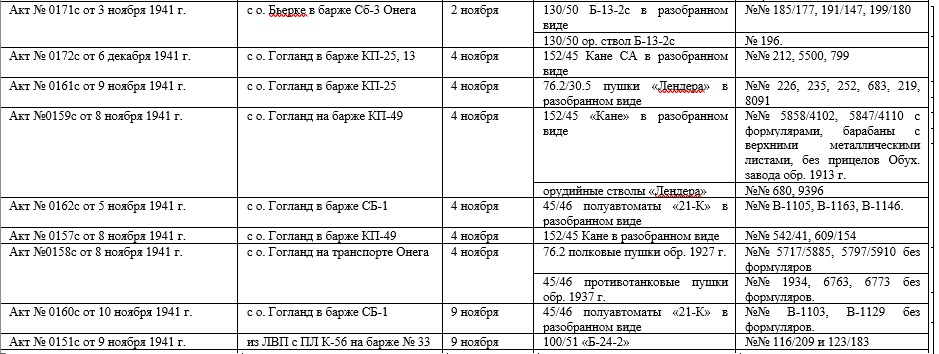

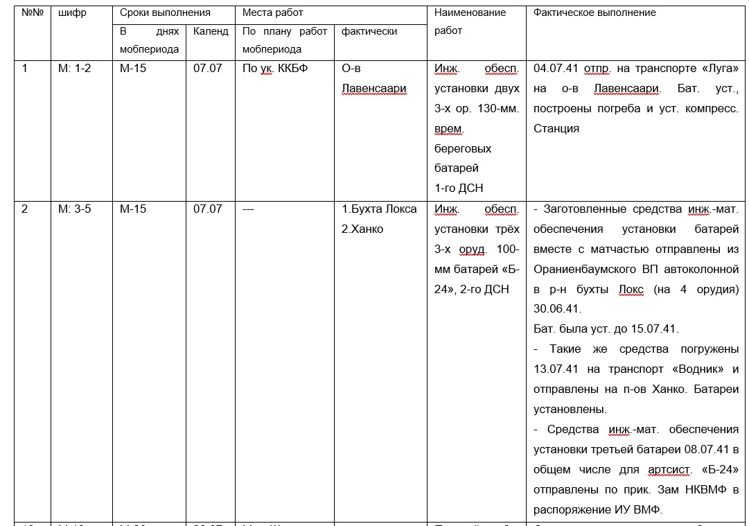

Подборка документов по мобпериоду 1941 года в части береговой обороны КБФ.
ЦВМА МО РФ Ф. 473, Оп. 019649, Д. 11
Доклад «Об итогах мобилизации в 1941 г.» Начальника штаба КБФ на № 31/199с - Начальнику инженерного управления ВМФ СССР, датированный 7 октября 1941 года.
Составил Нач. инженеров КБФ военинженер 1-го ранга КОНОВАЛОВ, 30 сентября 1941 года.
крупные выписки
План работ по инженерно-мобилизационному оборудованию театра КБФ в 1941 г. составлен на основании директивы Начальника штаба КБФ № 1оп/654сс от 28 сентября 1940 г.
Составленный ИО КФБ план работ мобпериода на 1941 г. представлен на утверждение в НКВМФ (Инженерное управление) 13.12.40 г. № м/281сс от 11.12.40 г.
Утверждённый зам. НКВМФ СССР вице-адмиралом Левченко план работ мобпериода на 1941 г. получен на КБФ 04.07.41 г. № 182114с
Утверждённым планом работ мобпериода по КБФ на 1941 г. предусматривалось:
1. Инженерное обеспечение сухопутной обороны береговых, железнодорожных и зенитных батарей. Имелось в виду инженерно-материальное обеспечение работ, производимых личным составом самих батарей по непосредственной обороне («самообороне»), исходя из штатов и табелей вооружения военного времени.
2. Инж.-мат. обеспечение установки 130-мм. (Б-13) и 100-мм. (Б-24) временных береговых батарей, всего:
А. 130-мм артсистем 14
Б. 100-мм. артсистем 21
3. Постройка и оборудование вышек для развёртываемых по мобилизации постов СНИС.
4. Инж.-мат. обеспечение работ сухопутной и противодесантной обороны Выборгского сектора БО ГБ КБФ.
5. Постройка сборных полевых, т.н. «Уральского типа», бань и дезинсекторов (по 30 шт.).
Общая стоимость всех работ мобпериода, включая и исключение из плана при его утверждении работы по устройству и оборудованию пять манёвренных оперативных баз для т/к 6.212.000 рублей.
Утверждён план работ мобпериода на сумму 4.394.000
Согласно указаниям Инженерного Управления ВМФ и директивы Нач. штаба КБФ № 1оп/654сс требовалось создать неприкосновенный запас средств инж.-мат. обеспечения работ мобпериода, в первую очередь для установки временных батарей.
Ориентировочная заявка на отпуск средств:
1. Для создания неприкосновенного запаса средств инж.-мат. обеспечения
2. На связанные с этим расходы по транспортно-складским операциям и
3. Проектно-сметные и изыскательские работы в сумме 1.550.000 представлена в ИУ ВМФ 12.09.40 г. № м/258сс
Фактически средства в сумме 550.000 рублей были назначены в марте 1941 г. (извещение № 182100сс от 25.03.41), из них на 2-й квартал 1941 г. (апрель-июнь) только 200.000 р.
Указанные средства были отпущены исключительно (параграф 18, ст. 58-А) на оплату заказов, без права расходования на другие виды обеспечения: транспортно-складские операции и проектно-сметные и изыскательские расходы.
Уточнённая смета-заявка на заготовку в неприкосновенный запас средств инж.-мат обеспечения выразившаяся в сумме 988.810 р. была представлена в ИУ ВМФ 30.04.41 г. № 001447.
В представленную 30.04.41 заявку не были включены уже имевшиеся на складах Инженерного Отдела КБФ в Ленинграде и, главным образом, в Ораниенбауме: оборудование, инструмент, подъёмно-транспортные приспособления и материалы, ориентировочная стоимость которых по состоянию на 01.01.41 г. составляла 1.022.338 р.
Недостаточный по сумме и поздний по сроку отпуск средств на заготовку моб. Периода и полное отсутствие средств на транспортно-складские операции безусловно вредно отразились на подготовке в 1-м полугодии 1941 г. работ по инж.-моб. оборудованию театра КБФ.
Выполнение работ по отдельным видам и пунктам работ: указано в прилагаемой ведомости: «Сведения о выполнении плана строительства на КБФ в мобпериод»:

В отношении установки временных береговых батарей кроме работ, предусмотренных планом работ мобпериода, сделано:
• установлена одна 3-х ор. 130-мм. (Б-13) ВББ на о-ве Б. Тютерс (отправка из Ораниенбаумского ВП 07.07.41);
• Заготовлены и отправлены из ОрВП ж/д транспортом в адрес ИУ ВМФ средства инж.-мат обеспечения установки одной 4-х ор. 152-мм. батареи (отпр. из ОрВП 08.07.41)
• Тоже двух 4-х оруд. 130-мм. (Б-13) батарей, отправка со ст. Обухово ОЖД 08.07.41
• Тоже -четырёх 3-х ор. 100-мм. (Б-24) батарей (отправка со ст. Понтонная СевЖД 08.07.41 и со ст. Стрельна ЛенЖД 11.07.41)
• По заданию ком. МОЛ в системе Гатчинского укреплённого района установлены:
А. одна 9-ти орудийная 130-мм./55 кл. (Виккерса) батарея в районе Александровская Дудергоф
Б. одна 10-ти орудийная 130-мм. (Б-13) батарея в районе Пулково
Также по указанию Командующего МОЛ установлены:
• Две 3-х ор. 45-мм. батареи в Гребном порту
• Две 3-х ор. 45-мм. батареи на о-ве Валаам
• Одна 2-х ор. 120/50 батарея на о. Валаам
В системе БО ГБ КБФ (Таллин) в районе бухты Локса установлена одна 4-х ор. 120-мм. батарея
В системе БО ВМБ Ручьи (Зап. Сектор БО КР. ВМБ) были установлены 12 деревянных оснований с закладными частями для 45-мм. артсистем; орудия установлены не были, основания разобраны и закладные части увезены в ОР. ВП.
Всего с начала военных действий до 1 августа 1941 г. установлены (или заготовлены и отгружены средства инж.-мат. обеспечения установки) артсистемы:

Сведения о выполнении плана работ строительства КБФ в мобилизационный период (инж.-мат. оборудование театра КБФ):
index.php?t=getfile&id=34365&private=0
(тут пропуска нет, у меня в таблице после пункта 2 сразу пункт 10. Не помню, по состоянию памяти своей, с чем это связано;
но предполагаю, что выписывал только то, что касалось установки артиллерии).
index.php?t=getfile&id=34367&private=0

Из дела 473-019649-45 - отчётные карточки на строительство некоторых батарей КБФ в 1940 году. Карточки подробные, у меня только основные их данные выписаны.
index.php?t=getfile&id=34368&private=0

Структура таблицы такая.
index.php?t=getfile&id=34389&private=0
