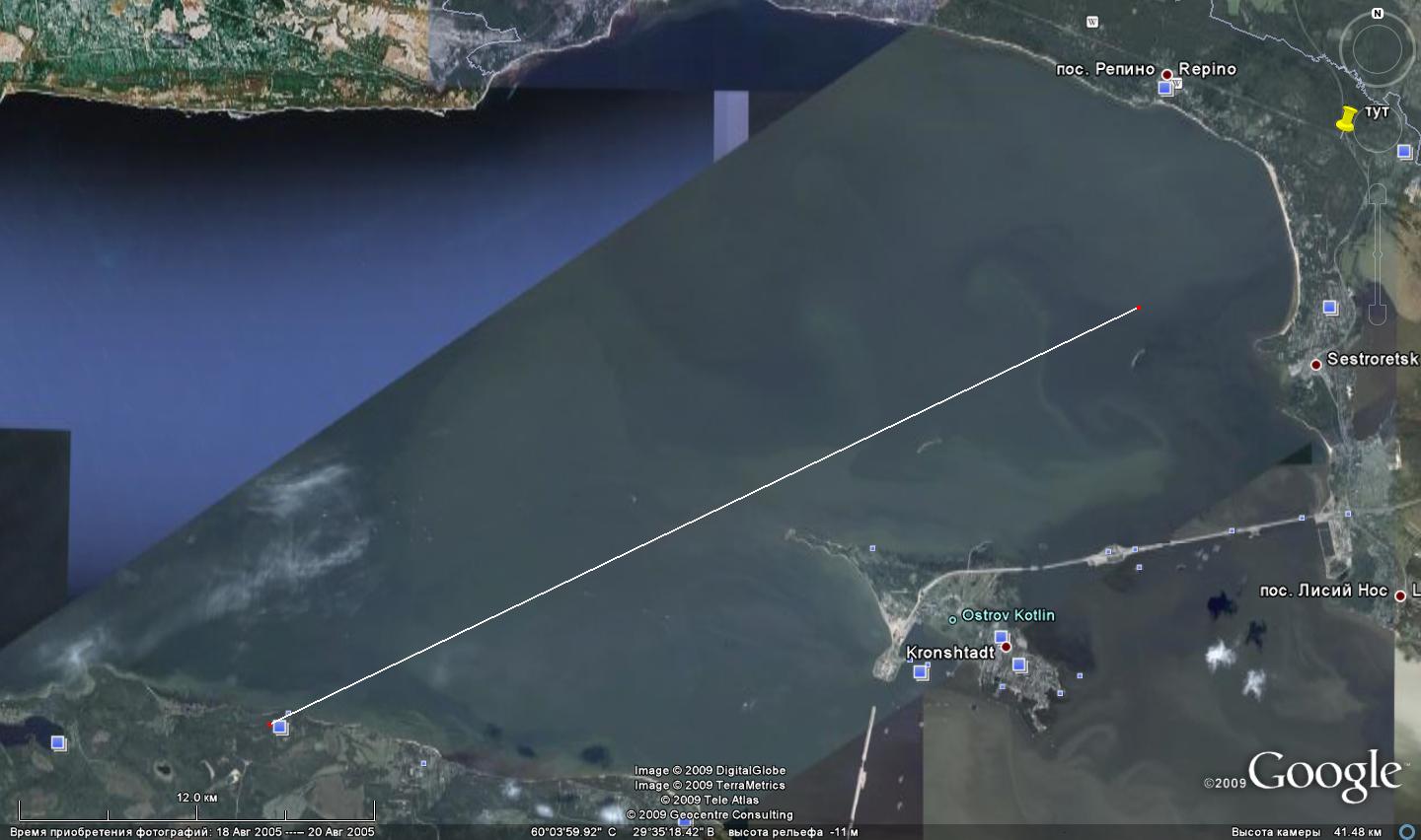

Складывается впечатление, что стрельба "назад" хотя и была возможной, всё-таки не планировалась. Иначе ответвления рельсов из погребов были бы в обе стороны. Стрельба через траверс едва ли была возможной (см. фото Ино), во всяком случае для 3-х орудий из 4-х. В случае такой стрельбы тт. с соседнего орудия летали бы как птицы Very Happy .
Давайте продлим линию открытых установок с КГ:
index.php?t=getfile&id=3379&private=0
Дивным образом эта линия по курсу/азимуту 64 град проходит на примерно одинаковом расстоянии от Рифа, Обручева и Тотлебена. Случайность? Очевидно, что как минимум 3 орудия ОБ КГ могли стрелять только севернее этой линии, или намного южнее (траверс создаёт мёртвый сектор).
При подавлении мятежа на КГ все корабли стояли как раз НЕМНОГО южнее, в "тени" траверсов, оставаясь неуязвимыми для половины опасных для них орудий. То же и при обстреле Кронштадта...
  • Вложение: КГ.jpg
    (Размер: 101.55KB, Загружено 503 раза)
  • Вложение: КГ-02.jpg
    (Размер: 96.54KB, Загружено 1640 раз)
С ув. AIG
