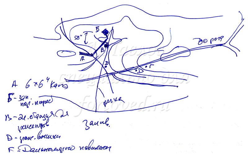

А в ф.1342, оп.2, д.1575 уже другая схема батареи - на 6 6 дм.Кане, расположенный непосредственно над береговым откосом. К позиции ведет траншея под узкоколейку для подвоза снарядов от погреба.

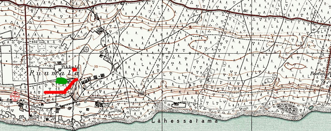

На схеме примерно нарисовал красным - погреб (точка) и траншею от погреба к батарее. саму позицию. А зеленым - котлован, подозрительный на то, что именно там и была первая, двух-орудийная, батарея.
index.php?t=getfile&id=6649&private=0
Найти её просто - от "Высоковольтной станции по дороге на запад, до оврага - батарея сразу за оврагом.

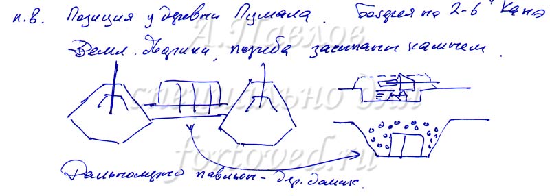

РГА ВМФ. ф.1341, оп.3, д.1312. л.8Построена временная углубленная батарея на 2 6 дм пушки Кане, за исключением устройства 2-х блиндажей для прислуги и боевых комплектов и насыпки траверсов. Построен дальномерный павильон, 2 вышки для прожекторов, эл.станция для них и казарма для гарнизона.
Земляные дворики, погреба засыпаны камнем. Дальномерный павилон - деревянный домик.

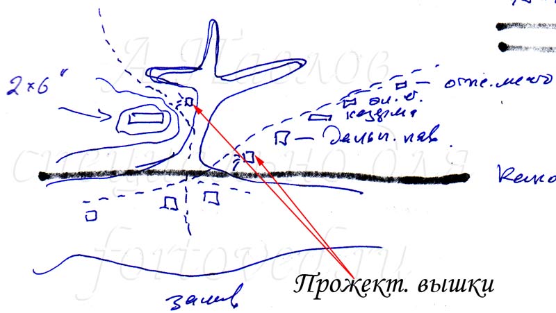

ф.1342, оп.2, д.526. Позиция у деревни Пуумала (11 ноября 1916 г.) Определена на Генеральном плане под №1а.
