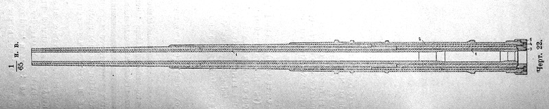

У меня такой вот есть:
index.php?t=getfile&id=9619&private=0
Ну и цитата по поводу:
Генералъ-Маiор И. А. Яцына в своём учебнике "КУРСЪ МОРСКОЙ АРТИЛЛЕРIИ" писал
18. 10-дм. орудие длиною в 50 калибров, чертежа завода Виккерса.
Внутренняя труба 1 (черт. 22) скреплена двумя рядами цилиндров. Первый ряд, идущий до дульного среза, составлен из трех скрепляющих цилиндров, а второй - из двух.
На наружной поверхности внутренней трубы имеется заплечик, в который упирается средний скрепляющий цилиндр первого ряда; этот цилиндр, в свою очередь, снабжен снаружи заплечиком, в который упирается средний скрепляющий цилиндр второго ряда; наконец, в заплечик на наружной поверхности переднего скрепляющего цилиндра второго ряда упирается кожух 2, снабженный в передней части кольцевыми выступами для соединения с салазками установки, а в задней части - широкой кольцевой заточкой для обоймы штоков двух компрессоров.
Соединение казенника 3 с кожухом 2 помощью колец 4 и 5, в общем, аналогично соединению тех же частей у 120-мм пушки в 50 кал.
Между казенником и стволом имеется обычная прокладка и медное обтюрирующее кольцо.
Канал пушки с двойной каморой.
Нарезы - постоянной крутизны, с углом наклона в 6 град. Длина хода нарезов - 30 калибров.
На мой взгляд, на исходном рисунке - обычная нескреплённая 6"/45, которой зачем-то пририсовали хитрой формы казённик.
