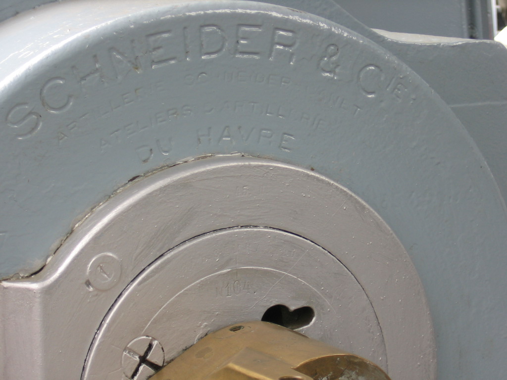

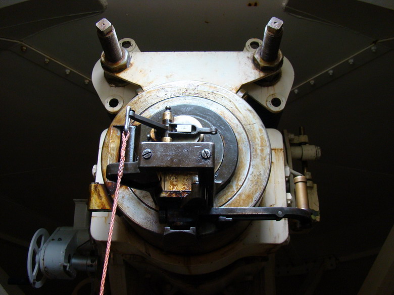

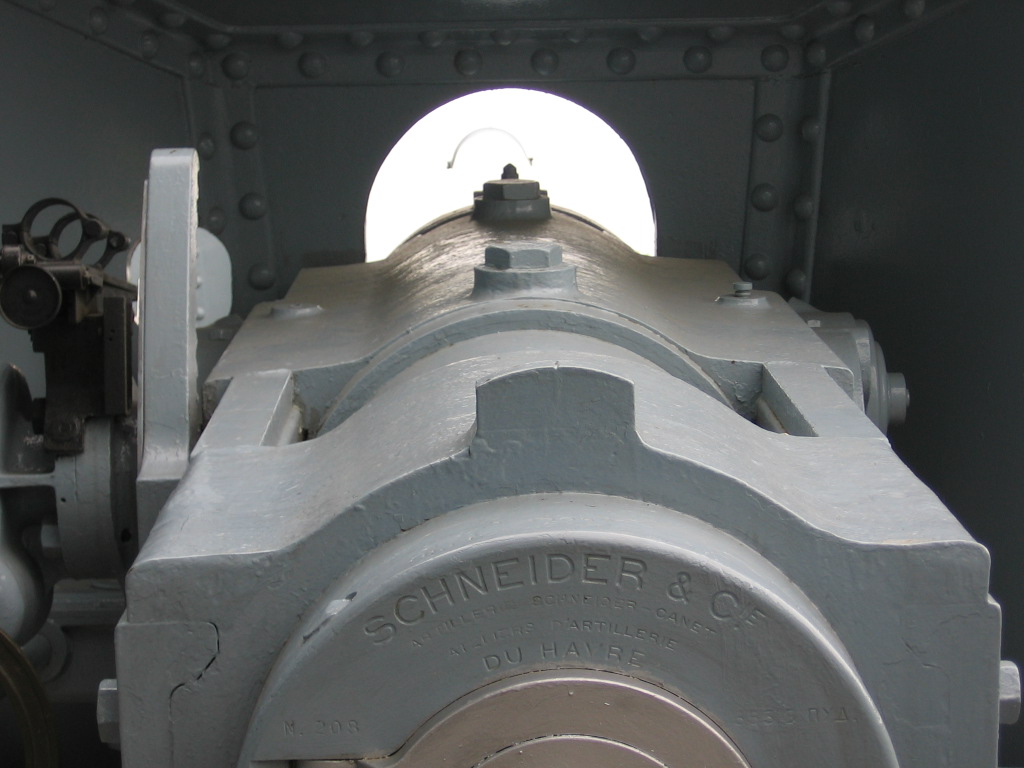

Коллега bell прислал фото казённых частей орудий №197Ш и №203Ш(???), мне видится №208Ш, а это орудие с Обручева. Никаких годов и близко нет.
Справа набиты цифры веса орудия в пудах, слева заводской номер.
Почему нет года? Потому что все орудия из одного заказа и год обозначен в формулярах.

Согласен. Читается №208.
Значит на других фото этого казённика не показалось... Smile

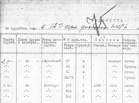

Только что обсудили с Олегом эту непонятность. В списке орудий отправленных на вооружение бат.№11 в 1940 году записано в частности - №191Ш 1904 года. Года чего?
В другом документе 1938 года (найденным колл. bell) утверждается, что на орудиях бат.№142 замки правые, а я выше приводил ведомость 1936 года, и замки - левые. Причём, всё остальное, в обоих списках совпадает - номера, износ и прочее.

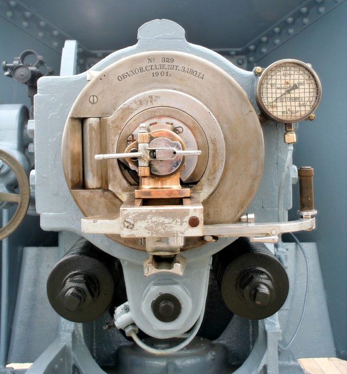

Кому верить. Верить...Авроре. Носовое орудие №329 имеет стандартный левый замок, а орудие сие происходит с форта Константин.
Смотрим.

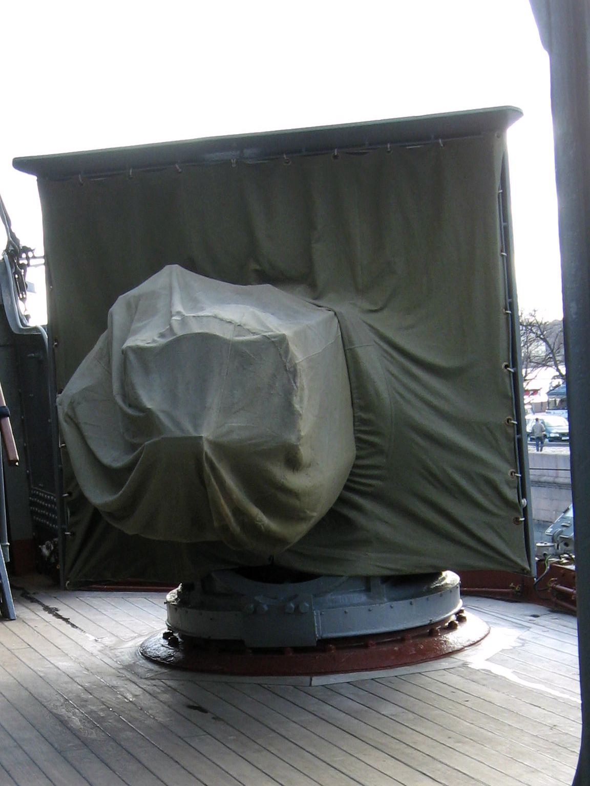

Все, кроме бакового орудия, тщательно зачехлены. Специалист по орудиям сечас на даче. На той неделе можно узнать точные номера, по документации.

Документация на орудия Авроры - это хорошо. Но нам нужны только три цифры. Год изготовления орудий №№208,197 и 266 (№266 стоит по левому борту в спонсоне №3 и в 1936 году числилось на форту Обручев как Шнейдер). Но не скажут ли нам эти документы опять - 1904 или 1905 год?
Как я уже писал, коллега bell, обнаружил документы 1940 года, где орудие №191Ш датированно 1904 годом, но эстонские товарищи сообщают через Уважаемого П.Сапунова, что на орудии №191Ш всё же стоит год изготовления - 1899.
