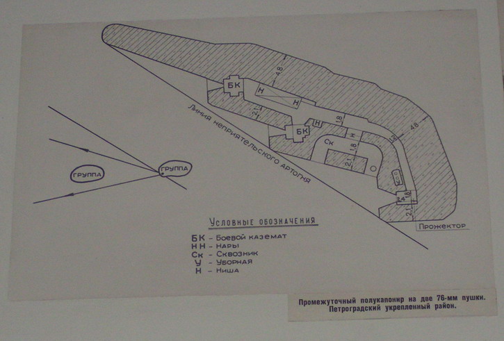

В Артиллерийском музее есть вот такой чертеж:
index.php?t=getfile&id=3888&private=0
Были ли построены такие полукапониры и где?

Есть версия, что такие полукапониры планировались в 1924 г. на Карельском перешейке. Правда там построили как минимум один АПК и он вроде иной планировки.
Мне кажется, что этот полукапонир один из многих теоретических объектов, из числа тех, что приводились на страницах нашей фортификационной литературы 1920-х и 1930-х гг. Во всяком случае, я точно видел именно эту схему в одной из подобных книжек.
Это из подписи в Артмузее. Реально там изначалшьно плаировались совершенно другие сооружения. Гораздо меньших размеров.
А в какой именно, не припомните? Мне только один раз попался данный чертеж (в послевоенной книке), но он там был именно с этой подписью, про Петроградский район.

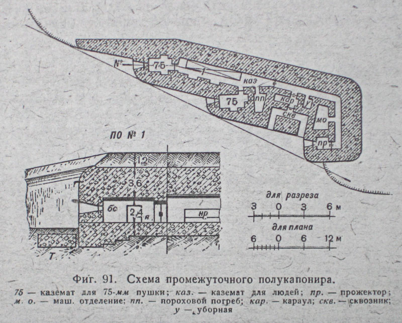

Можно сказать, нашел.
С.А. Хмельков, Н.И. Унгерман
Основы и формы долговременной фортификации
Гос. военное издательство, М. 1931
Фиг. 91 на стр. 107
Однако там схемка оказалась немного не та - сооружение имеет чуть побольше помещений. Но в общем и целом - почти один в один. Явно одно с другого рисовалось...
Кстати интересно, здесь приведенный полукапонир упрощенная версия того. Может он действительно проектировался дла Петроградского УРа на стадии концептуальных обсуждений? Оттуда и корни подписи...
Сканера нет, увы...

Фотег, говоришь...
Ладно, вот вам фотег:

Полукапонир из Хмелькова-Унгермана значительно больше полукапонира из Артиллерийского музея, примерно раза в 2 на скорый взгляд Smile И роднит их только весьма схожее компоновочное решение. Размеры боевых казематов полукапонира из Артмузея где-то 2,4..2,7 x 2,1 м без учёта ниш. У полукапонира Хмелькова-Унгермана где-то 6 x 3,6 м, опять же на глаз. И есть отдельно выделенный погребок для снарядов, то есть артиллерия в качестве основного вооружения сомнений не вызывает, так же наличествует силовая станция. По размерам, внутреннему оборудованию, вооружению он гораздо ближе к промежуточным полукапонирам фортов. А вот у Артмузейского в качестве вооружения скорее всего должны были быть пулемёты, ну или что-то типа пукалок Норденфельда, но последними и на 400 метров стрельть сложно, так что...

Можно посчитать полукапонир из Артмузея упрощенным и удешевленным вариантом аналога из Хмелькова-Унгермана.
А предтечей у них был какой-то нереализованный проект довоенной постройки,поскольку толщины там сответствуют довоенным желаниям держать один 16" снаряд или 3 11".
Поэтому в Петроградском укрепрайоне предложили его упрощенный вариант,а в учебник он попал в неизменном или слегка откоррректированном виде.
Можно воспользоваться и короткоствольными 76 мм пушками вроде горных обр.О4 и О9 года или короткой обр.13 года на тумбовом лафете (воспользовавшись слегка переделанной тумбой от морской пушки -вспомним финскую горную пушку на тумбовом лафете из старого форума ).

Поэтому в Петроградском укрепрайоне предложили его упрощенный вариант...
Для Петроградского Укрепрайона изначально проектировалось несколько другое сооружение. То что в учебник попало именно это - случайность, судя по всему. Для примера поставили, ну и пошло гулять.
