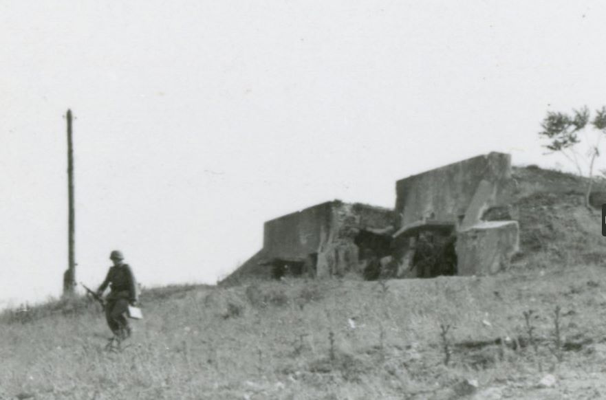

rnv1973
Сообщений: 1
Зарегистрирован: марта 2024
День добрый!
Прошу помощи в атрибутации сооружения на фото. Предположительно Севастополь.
index.php?t=getfile&id=35076&private=0
  • Вложение: 7.jpg
    (Размер: 43.35KB, Загружено 331 раз)
