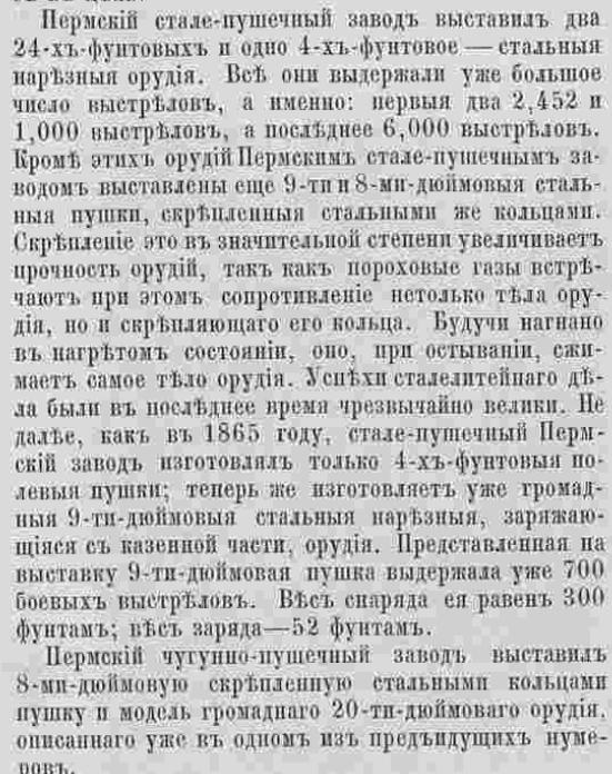

Сообщений: 7330
Перечень орудий, выставлявшихся на Мануфактурной выставке 1870 года в Соляном городке, можно найти на стр. 98-99 в № 25-26 иллюстрированного описании "Мануфактурная выставка 1870 г. Приложение к журналу "Всемирная иллюстрация" №89".
Есть в эл. виде, но текст очень мелкий и не распознается (надо набирать вручную). Из картинок "с пушками" - только вот это:

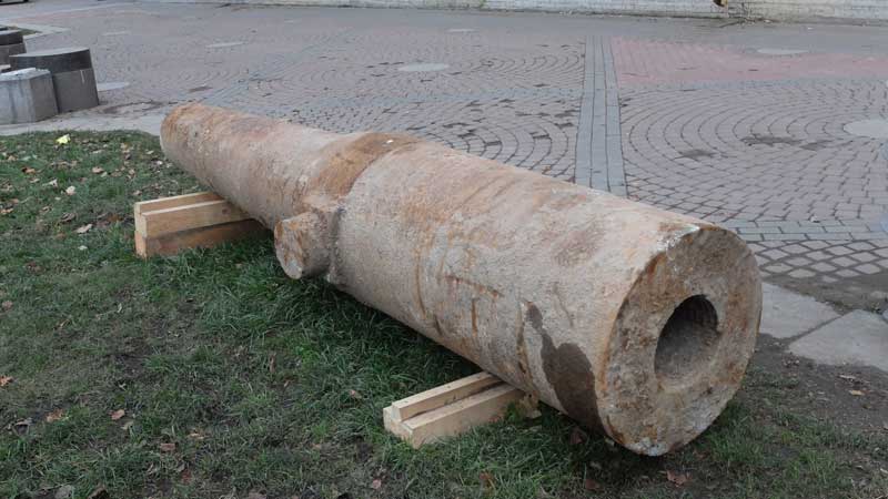

LlaBvuH писал(а) чт, 02 октября 2014 22:26
http://www.fontanka.ru/2014/10/02/092/
Что это?
Это 8-дм. скреплённая (на калибр указывает наличие только одного ряда скрепляющих колец) береговая пушка об. 1867г. выпуска Пермского завода. На фотографиях хорошо видно, что пушка имела поршневой (винтовой) замок, характерный для орудий этого завода.
Re: Во дворе Музея обороны Ленинграда откопали старинную пушку [сообщение #50557 является ответом на сообщение #50556] пт, 03 октября 2014 22:32 Переход к предыдущему сообщенияПереход к следующему сообщения
В энциклопии ещё сказано, что существовала в единственном экземпляре чугунная 8-дм. пушка - под эту вроде подходит: скреплена стальными кольцами, поршневой затвор. Чертежи этого уникального образца пока не попадались. После испытания сотней выстрелов пушку в 1869 году отправили на мануфактурную выставку, затем она была передана Военведу, которому такой подарок в единственном числе и нафик не был нужен. В результате Военвед пушкой не воспользовался...
И возникает серия очередных вопросов:
1. Проходила ли в 1869 году мануфактурная выставка?
2. Если проходила, то где? Совпадает ли это место с выставкой 1870 года?
3. Может пушку отправили на выставку в 1869 году, а выставили только в 1870?
[Обновления: пт, 03 октября 2014 22:36]

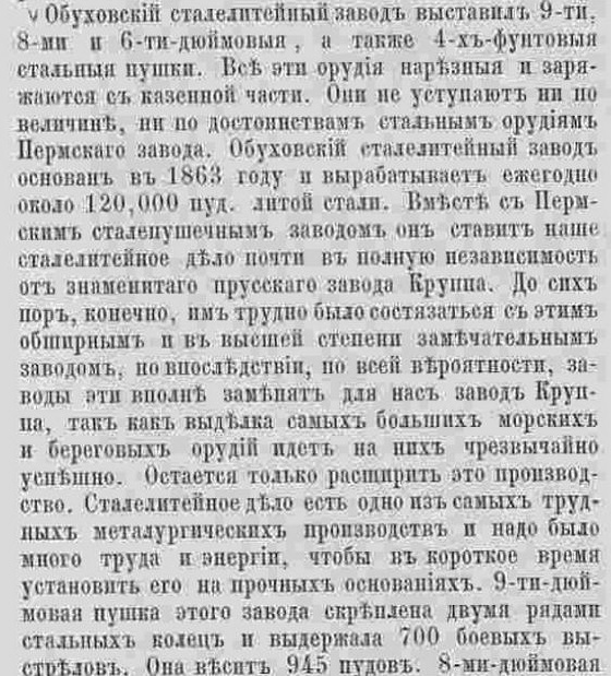

Предыдущая выставка была в 1865 году в Москве.
Соляной городок специально реконструировался к выставке 1870 года, работы по реконструкции велись около года.
8-дм пушки представляли три завода - Пермский стале-пушечный, Пермский чугунно-пушечный и Обуховский сталелитейный:
index.php?t=getfile&id=24536&private=0
index.php?t=getfile&id=24537&private=0
index.php?t=getfile&id=24538&private=0
(Источник - см. выше, стр. 99)
Re: Во дворе Музея обороны Ленинграда откопали старинную пушку [сообщение #50559 является ответом на сообщение #50557] пт, 03 октября 2014 23:48 Переход к предыдущему сообщенияПереход к следующему сообщения
Александров
Сообщений: 396
ava писал(а) пт, 03 октября 2014 22:32
Высочайшее повеление о проведении всероссийской промышленной мануфактурной выставки появилось ещё 24 апреля 1869г. Так, что орудие вполне могли отправить (или принять решение об отправке) к месту проведения выставки ещё в 1869г.
