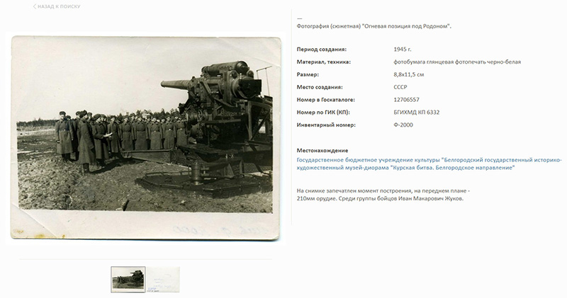

210-мм пушек, получивших индекс БР-17, выпущено на заводе Баррикады в Сталинграде в 1940 году - 3 шт., в 1941 году - 6 шт., всего 9 шт.
Фото их в годы войны до сих пор мне до сих пор не попадались, но Госкаталог порадовал и теперь наглядно видно, что до Берлина пушки все-таки дошли:
index.php?t=getfile&id=34499&private=0
Источник - Белгородский государственный историко-художественный музей-диорама "Курская битва. Белгородское направление".
Подписано "У орудия" (Жуков Иван Макарович - капитан, командир I батареи I Берлинского Краснознаменного пушечного артиллерийского полка особой мощности резерва Верховного главнокомандующего)., 1945 год, Германия.
1-ый Пушечный Артиллерийский Полк Особой Мощности Резерва Верховного Главнокомандующего воевал на 1-ом Белорусском фронте.

На Госкаталоге можно найти и другие фото с этой же серии. Интересны у этих фотографий надписи на обороте фото
index.php?t=getfile&id=34501&private=0
index.php?t=getfile&id=34502&private=0
index.php?t=getfile&id=34504&private=0
index.php?t=getfile&id=34503&private=0
Также на сайте "Память народа" (Фонд 10481, Опись 0000001, Дело 0012) можно найти журнал боевых действий 1-го ПАП ОМ РГК, там указано, что в составе полка было две пушки Бр-17, всего БР-17 по Берлину стреляли 16, 17, 22, 23, 245, 25 апреля 1945 г., выпустили 270 снарядов.
18 апреля одно из орудий Бр-17 было повреждено попадание авиабомбы, сброшенной с самолет FW-190, было отремонтировано к 21 апреля 1945 г.

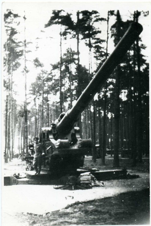

Есть фото 210-мм орудия и в другом месте, около Радома, Польша.
index.php?t=getfile&id=34505&private=0
Re: 210-мм пушка БР-17 [сообщение #62609 является ответом на сообщение #62608] чт, 02 февраля 2023 08:12 Переход к предыдущему сообщенияПереход к следующему сообщения
Den_Nik
Сообщений: 838
Правда название места съемки в Госкаталоге указано неправильно, но если открыть подпись на обороте фото, то можно прочитать, что место съемки - Радом
index.php?t=getfile&id=34506&private=0
Есть еще одно фото на Госкаталоге 210-мм орудия Бр-17, но потерял исходные данные.
index.php?t=getfile&id=34507&private=0
Есть небольшой шанс, что орудие снято на Дальнем Востоке, куда против Японии был переброшен 20-й ПАП ОМ РГК (2х210-мм Бр-17 и 4х152-мм Бр-2) и развернут в полосе 5-й армии на направлении главного удара через долину р. Волынка, в период войны с Японией полк огня не вел. На многочисленные запросы вышестоящего командования о том, что сделано в части выбора НП для ведения наблюдения за наземными целями полк гордо отвечал, что "ввиду специфичности нашей артиллерии наземных НП мы не выбираем, а ведем огонь с помощью корректировочной авиации или с аэростата".
