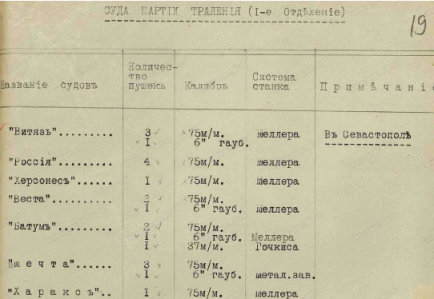

Andrey152 писал(а) пт, 24 марта 2023 13:37
Коллеги, логично, если бы такие гаубицы ставились на канонерки, особенно речные. А реально их вообще на кораблях использовали или только на берегу?
Это на ЧФ, по состоянию на октябрь 1916 г.:
index.php?t=getfile&id=34662&private=0
index.php?t=getfile&id=34663&private=0
  • Вложение: р2.png
    (Размер: 181.81KB, Загружено 552 раза)
  • Вложение: р1.png
    (Размер: 196.19KB, Загружено 552 раза)
Re: Судовые 6-дм гаубицы [сообщение #62752 является ответом на сообщение #62751] пт, 24 марта 2023 22:07 Переход к предыдущему сообщенияПереход к следующему сообщения
Andrey152
Сообщений: 508
Упс...
И зачем же, интересно, эти гаубицы на заградителях и тральщиках?

Александров
Сообщений: 396
Andrey152 писал(а) пт, 24 марта 2023 22:07
Упс...
Гаубица, это, как я понимаю, нечто вроде противолодочного бомбомёта, а тральщики и минзаги широко привлекались флотом для эскортирования и противолодочного охранения.
Вот, например, запись из журнала МЗ «Св. Николай», когда он выходил для пробы только, что установленной 6-дм гаубицы. Для пробных стрельб были использованы ныряющие снаряды:
