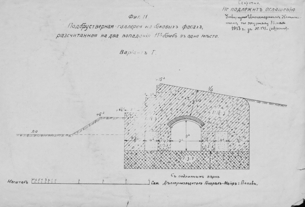

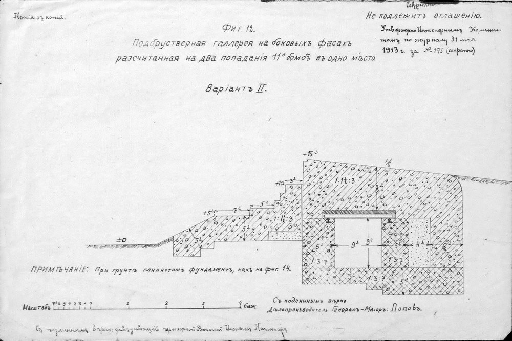

Re: Пушки Канэ 6-дм. и иже с ними [сообщение #61597 является ответом на сообщение #61550] ср, 01 декабря 2021 19:15 Переход к предыдущему сообщенияПереход к следующему сообщения
Ник Старк писал(а) пт, 26 ноября 2021 21:01
Если оторваться от батарей и посмотреть на противопехотную фортификацию, то мы увидим, что например у нас заливавшееся во второй половине 1914-го и далее в плане напольности обладает примерно такими же параметрами: это хорошо показывает разрез по недостроенному брустверу правого редута форта № 3 -- толщина порядка 5 м, и никакой слоистости.
Или вот -- разрез по брустверу ОП литер З с отчётника 1916 г., те же самые толщины (они даже сверху друг на друга с троечным редутом похожи).
https://sun9-25.userapi.com/impg/YpBbf-CjhFfMM7jSMBSXusjg6HpNVkdsKD8tSQ/9Ql52aaUdAU.jpg?size=800x525&quality=96&sign=3ed51b504724581c3a1520bd79660510&type=album
Так что, не только до Кронкрепости, видимо, "не дошли" Laughing .
Или потом переиграли. А может, возобладала привычка строить по "старым лекалам", кто знает.
Интересная комбинация подбрустверных галерей - сразу "два в одном". 8 футов (левая галенея) - рассчитано на две 11-дм бомбы в одно место, а 12 футов (правая галерея) - это на сколько попаданий и каким калибром рассчитано?
Вот чертежи "Подбрустверная галлерея на боковыхъ фасаахъ, разсчитанная на два попадания 11" бомбъ в одно место" , утвержденный Инженерным Комитетом по журналу 31 мая 1913 г., варианты 1 и 2.
index.php?t=getfile&id=33867&private=0
index.php?t=getfile&id=33868&private=0
Источник - финский архив digi.narc.f. Оригинал там - синьки (то есть копии с копий с копий Cool ); превратил их в более удобный вид.
[Обновления: ср, 01 декабря 2021 19:17]
