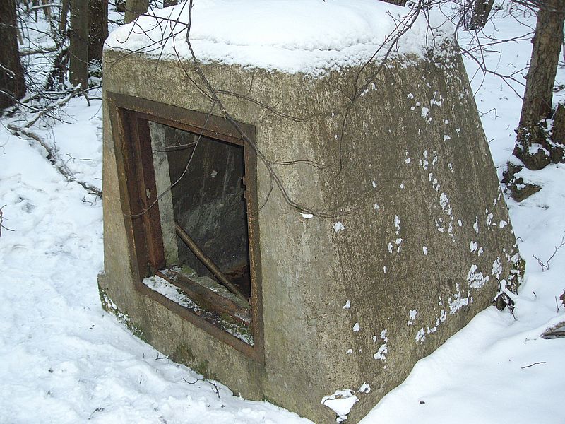

Укрытие для электрощита прожектора. Похожие сооружения имеются и на других батареях.
Предположительно такой тип сооружения мог использоваться для укрытия выводов линий связи крепости.
Русская батарея №13 на полуострове Виимси.
index.php?t=getfile&id=31628&private=0
  • Вложение: budka1.jpg
    (Размер: 146.88KB, Загружено 817 раз)
[Обновления: пн, 24 декабря 2018 20:48]
