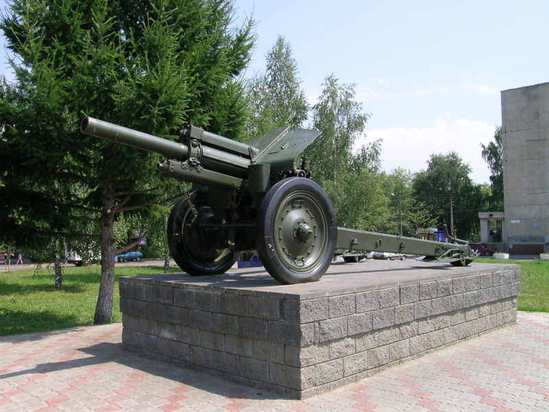

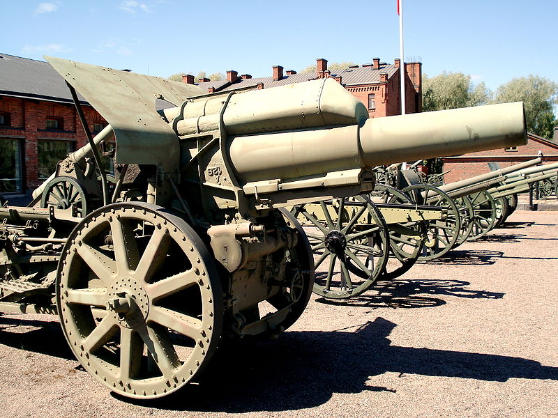

В качестве примера размещаю две фотографии, без подписий - умышленно.
Определите пожалуйста которая система гаубица, а которая мортира.
index.php?t=getfile&id=17424&private=0
index.php?t=getfile&id=17425&private=0
  • Вложение: мг1.jpg
    (Размер: 149.42KB, Загружено 4795 раз)
  • Вложение: мг2.jpg
    (Размер: 120.18KB, Загружено 4173 раза)

Я не случайно привёл две фотографии. На одной гаубица М-30, а на другой мортира 210-мм, германская. А в чём разница? Только в моде. Более ни в чём. И то и другое орудие может стрелять с большим углом ВН и прямой наводкой.

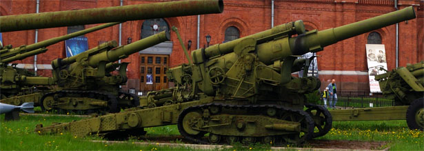

Единый лафет, стволы 17 и 25 кал. (больше 15-и), приняты на вооружение с разницей всего 8 лет...
  • Вложение: b4br5.jpg
    (Размер: 66.71KB, Загружено 3865 раз)
