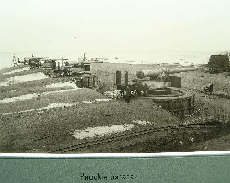

Вот фотография одного из фортов крепости Кронштадт. Путём анализа прошу определить, что это за форт? Детали для анализа, представленные на фото, приводились на Форуме.

Риф?

Браво! С "полтыка". Но хотелось бы узнать по каким признакам определили.
Если № на щите, совпадал с № орудия, то это Риф. Бывало,не совпадали, приходилось подгонять.В 1909г это орудие, поздней осенью с 3-мя другими доставили с Пушдвора (перевалочная база). №119 как "сел", так и никуда не гулял. А время съёмки - февраль-март 1910г, Объезд Начальника Артиллерии строящихся сооружений. Фотограф Г.М.Данилов.

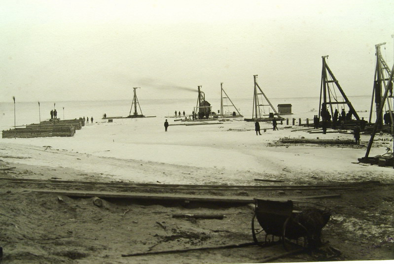

Вторая фотография в качестве загадки для знатоков.
"Под какую батарею бьются сваи в дно залива через лунки во льду?"
index.php?t=getfile&id=9237&private=0

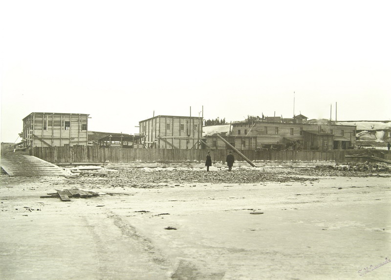

Третья фотография с таким вопросом: "Тепляки над основаниями N-ской батареи. Назовите форт и калибр орудий на батарее".
index.php?t=getfile&id=9238&private=0
Ну, по деревянным коробкам разве можно чего-то определить?
Правда там справа на заднем плане явно валы опытных построек. Но я, допустим, не знаю, где они там располагались
относительно новых батарей.

Как и Батареец_1, предположил, что № на щите = номер орудия.
Далее Ваши статьи в Цитадели №14, проверка по Раздолгину-Скорикову и Google Earth...

Прошу, конечно, извинить за "простыню". Как-то так получилось. Но с другой стороны, можно рассмотреть надпись набитую по трафарету и лица людей.
Всё правильно - №119 - ключ к отгадке. В 1360 приходилось читать, что подобные надписи делались для того чтобы щиты, станки и стволы не "потерялись", поскольку орудие собиралось на заводе для подгонки всех деталей. Затем разбиралось, упаковывалось и отправлялось по назначению. Хотя прав Батареец - случались и накладки. Но в данном случае дополнительным ключом служит весьма характерный пейзаж на заднем плане. Кто бывал на Рифе, тот не ошибётся. А орудие действительно оказалось долгожителем на форту. Время съёмки также определено правильно.
В общем даже не интересно - так быстро всё определили.
Тов. Воробьёв тоже прав - "опытные постройки" - этим всё сказано. А где у нас были опытные постройки?
Теперь вопрос (здесь я ответа не знаю) - какая батарея изображена на фото с "коробочками" - тепляками? Если судить по опытным постройкам - 10-дм. Но если предположить, что все фотографии сделаны в одно время, то 10-дм уже без тепляков и эту фотографию я для наглядности разместил, то возможно и левофланговая 6-дм. Хотя сомнительно по расположению.
Эти фотографии интересны тем, что в описании строительства форта "Риф" в РГАВМФ говорится о целой системе тепляков совмещённых с бетонным заводом и друг с другом крытыми тёплыми ходами. То есть форт строили по новой, скажем, технологии зимнего бетонирования.
Вопрос по "свайнобойной" фотографии остаётся.
