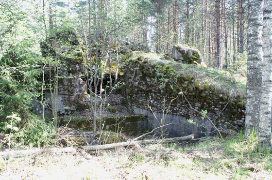

Фото "первого".
Вход в "гараж":
index.php?t=getfile&id=8138&private=0

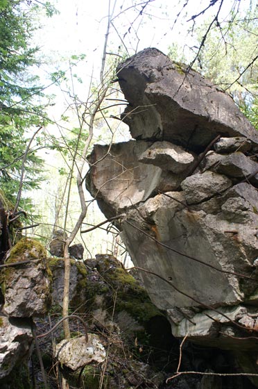

Амбразура и крыло:
index.php?t=getfile&id=8139&private=0

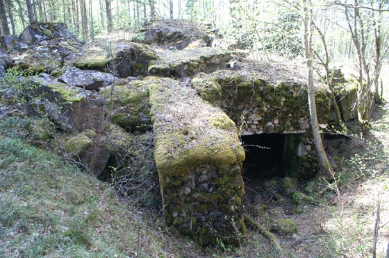

Здесь был бронеколпак:
index.php?t=getfile&id=8140&private=0

karjala писал(а) ср, 26 мая 2010 02:12
Амбразура и крыло:
Нет крупнее фото? Не то ли это сооружение, что на финнской фотографии?

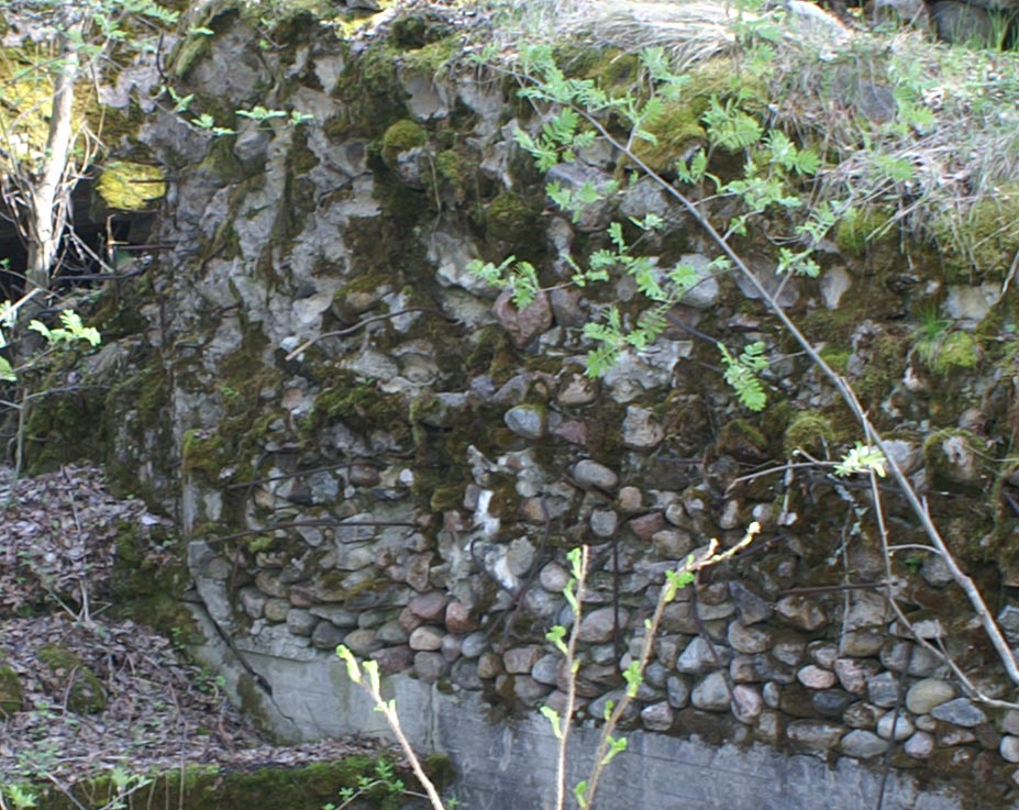

Hutchings писал(а) вс, 30 мая 2010 00:41

Re: Небольшая фотозагадка. [сообщение #19675 является ответом на сообщение #19670] вт, 01 июня 2010 22:51 Переход к предыдущему сообщенияПереход к следующему сообщения
Во, так эти два полукапонира оба правосторонние, что ли?
Я просто с местностью не знаком, а потому описание направлений стрельбы мимо глаз пропустил...
Вот этот второй полукапонир, у котрого амбразурная стена гораздо хуже сохранилась, - очень похоже, что именно он запечатлен на финской фото.
Нижний абрис "каменной отделки" в месте примыкания к крылу стенки диамантного ровика - вполне совпадает. И еще характерный след от доски опалубки наблюдяется в обоих случаях.
