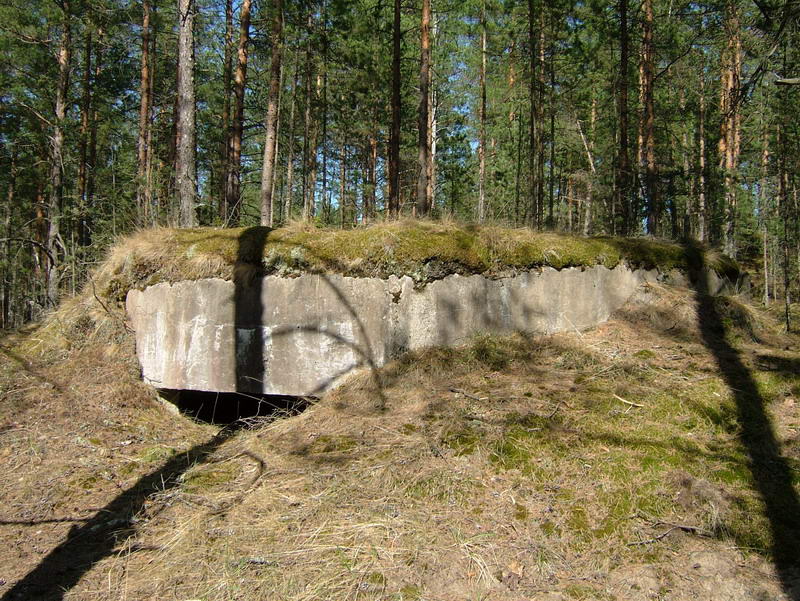

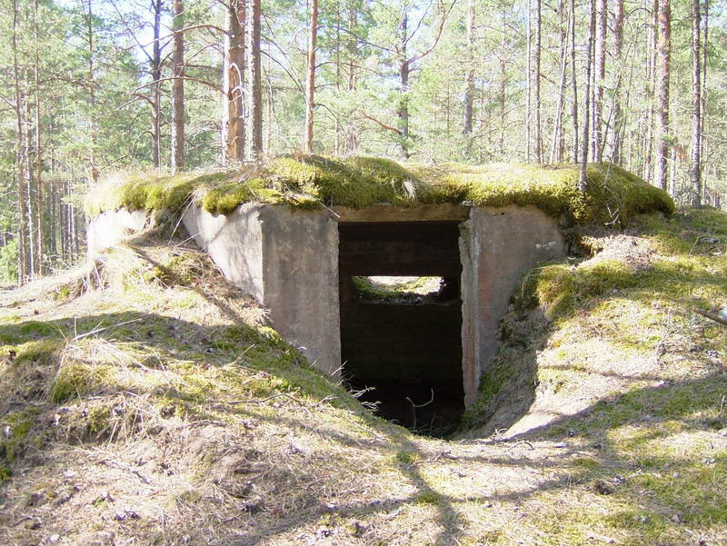

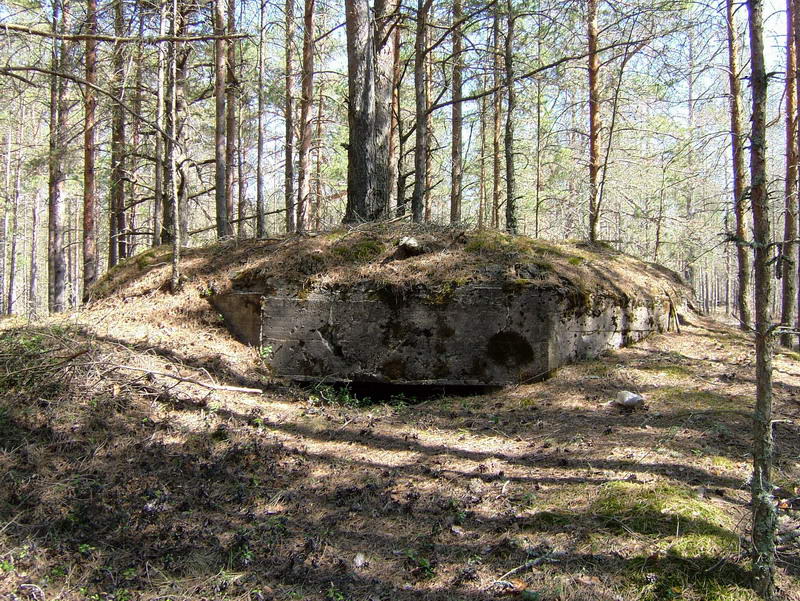

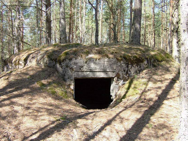

Вот два ЛОТ с УЛУП.
Первый:
index.php?t=getfile&id=208&private=0
index.php?t=getfile&id=209&private=0
Толщина стен и покрытия небольшая(не больше 20см). Кстати интересно, что снаружи стены ЛОТа достаточно гладкие.
Второй:
index.php?t=getfile&id=206&private=0
index.php?t=getfile&id=207&private=0
Толщина стен здесь такая же как и у первого, но вот толщина покрытия значительно больше. Угол между стеной и покрытием ИМЕЕТ скос!
[Обновления: сб, 19 июля 2008 12:09] от Модератора
Re: Кингисеппский УР [сообщение #1050 является ответом на сообщение #1037] сб, 19 июля 2008 12:13 Переход к предыдущему сообщенияПереход к следующему сообщения
Красивые фотифигарии!
И что, разве не очевидна разница между этими объектами и обсуждаемым выше?
А кстати, откуда известно, что эти последние - именно ЛОТы?
Документы имеются?
Re: Кингисеппский УР [сообщение #1118 является ответом на сообщение #1050] ср, 23 июля 2008 22:32 Переход к предыдущему сообщенияПереход к следующему сообщения
dimanit
Сообщений: 324
Я когда выгладывал фотографии второго ЛОТа и хотел акцентировать внимание на некотором сходстве - толщине порытия и закруглении(в данном случае скосе).
Но в целом разница действительно очевидна. Признаюсь, что ошибался.
Документы имеются?
Документов лично у меня не имеется. Но эти последнии находятся в непосредсвенной близости от реальных ДОТов. Друго варианта кроме как того что это ЛОТы я не вижу.

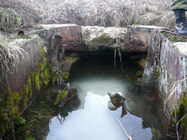

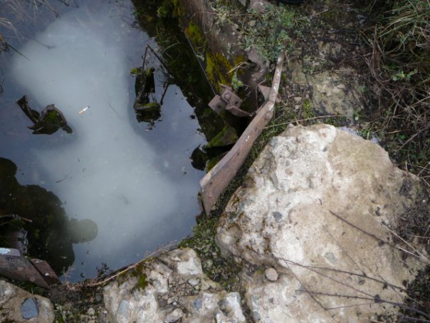

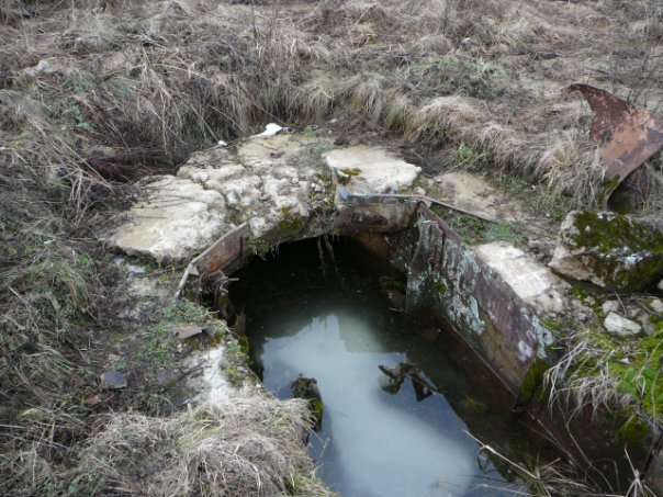

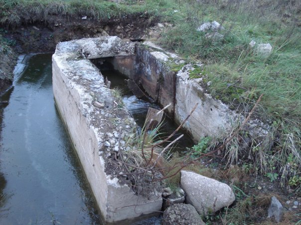

Re: Кингисеппский УР [сообщение #6232 является ответом на сообщение #1137] вс, 05 апреля 2009 21:20 Переход к предыдущему сообщенияПереход к следующему сообщения
aigspb
Сообщений: 424
Это МС-1?
index.php?t=getfile&id=3138&private=0
index.php?t=getfile&id=3137&private=0
index.php?t=getfile&id=3136&private=0
index.php?t=getfile&id=3135&private=0
  • Вложение: x_2fa847cf.jpg
    (Размер: 66.29KB, Загружено 1376 раз)
  • Вложение: x_dc57f612.jpg
    (Размер: 72.40KB, Загружено 1383 раза)
  • Вложение: x_9375b114.jpg
    (Размер: 85.73KB, Загружено 1371 раз)
  • Вложение: x_6c010f6b.jpg
    (Размер: 86.61KB, Загружено 1378 раз)
С ув. AIG
[Обновления: пн, 06 апреля 2009 09:40] от Модератора
Re: Кингисеппский УР [сообщение #6238 является ответом на сообщение #6232] пн, 06 апреля 2009 09:42 Переход к предыдущему сообщенияПереход к следующему сообщения
Да, очень похоже.
Форма корпуса там проглядывается спереди.
Слышал о наличии в Кингисепском УРе таких сооружений, хотя сам не видет.
Хорошо бы, что б кто-то еще подтвердил.
Re: Кингисеппский УР [сообщение #6242 является ответом на сообщение #6238] пн, 06 апреля 2009 10:59 Переход к предыдущему сообщенияПереход к предыдущему сообщения
aigspb
Сообщений: 424
Дык его даже пытались вытащить в музей наши тт. Пока, вроде, не получилось.
Есть много фото КингУРа вконтакте, а также проявился т. из местных, кот. там ориентируется хорошо.
С ув. AIG
