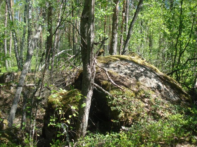

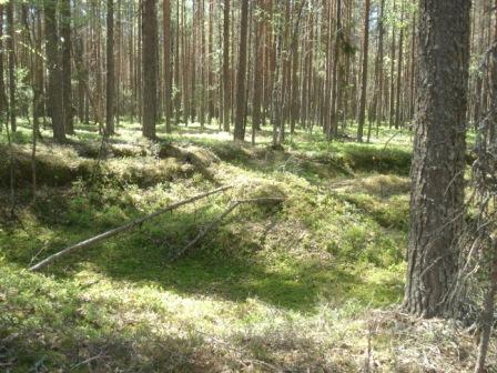

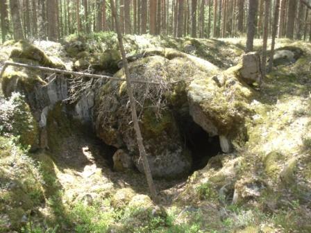

Вот еще.
Видно что землю для обсыпки брали тутже у убежища. поэтому сейчас их хорошо видно в лесу,торчат как "прыщи"

Основная линия обороны проходила примерно в 0,5 - 1 км восточнее и юго-восточнее отснятого Вами КП.
Непонятно т.е основная линия получется находилась в низине под высотой???

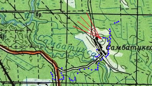

Вот примерное расположение переднего края позиции линии PSS в р-не Самбатуксы:
index.php?t=getfile&id=3854&private=0
Всего на этом участке около 20 ОТ с колпаками. Большая часть их (и вообще наибольшая плотность позиции) в р-не собственно Самбутуксы. Этот участок, судя по всему, не в низине. А вот участок правее (т. е. западнее) - сплошная низменность.

Спасибо за карту чуть чуть не дошел . Ходил в основном по самой высоте.
Re: Советские укрепления в Олонецком районе Карелии [сообщение #7740 является ответом на сообщение #7732] ср, 03 июня 2009 14:47 Переход к предыдущему сообщенияПереход к следующему сообщения
Да было бы за что...
Забыл, упомянуть. Точки мои - это не конкретные сооружения, хотя я старался отразить примерную плотность расположения таковых.
Но, думаю, даже с такой схемкой найти что-то вполне удастся. Врядли там все в поля превратили.
