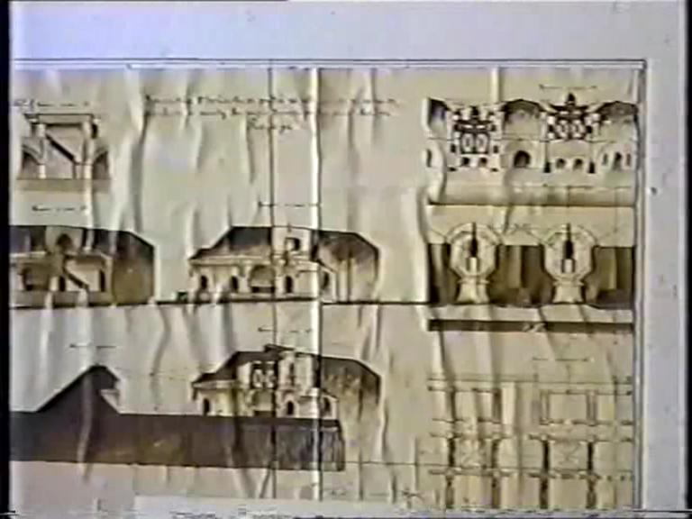

Да, Вы правы, есть такая возможность осмотреть, ощупать и сфотографировать. И я воспользовался этим, однако отсутствие глубоких фортификационных познаний не дают возможности граматно оценить полученную инфу. Почему и требуется общение с знающими и опытными специалистами.
Вот предполагаемый план форта. index.php?t=getfile&id=12757&private=0

CompasS писал(а) вт, 12 июля 2011 23:42
В правом верхнем углу там что-то очень похожее на скрывающиеся лафеты Паукера, как на "Константине". Интересно, это проект или таки было построено?

Я уже озвучивал эту историю на руфорте - но готов повторится. Как известно на острове в каземате, перед расстрелом, содержался л-т. Шмидт. В советское время в этом каземате находился музей истории острова. Боплов туда приводили один раз за всю службу толи до толи после присяги. Всё остальное время у них так было загруженно подготовкой, что им было не до музеев. Но ктото из ребят снял на любительскую пленочную камеру понораму музея. Вот этот, оцифрованный уже в наше время кадр мне и предоставили "бывшие" котики. Поэтому качество снимка соответствующее. И самое обидное, что никто не может точно вспомнить подпись под этим планом, но речь идёт о плане форта на острове.
Есть сведенья, что в Очаков дейсвительно доставили две пушки с форта Константин. Но я находясь в форту острова прикидывал разные варианты их установки. Считаю, что на острове нет казематов по своим габаритным размерам позволяющие установить скрывающиеся пушки системы Паукера. Думаю, что просто передача стволов, породила слухи о том, что на острове стояли скрывающиеся системы.

Re: форт Первомайский [сообщение #31043 является ответом на сообщение #31034] чт, 14 июля 2011 16:24 Переход к предыдущему сообщенияПереход к следующему сообщения
ava писал(а) чт, 14 июля 2011 01:02
У товарища Широкорада есть упоминание,что оба лафета Паукера передали в Очаковскую крепость.

Ктото располагает чертежом или размерами 11ти дюймовой пушки? Хочу на местности представить её положение в орудийном дворике.

Интересное дело. Обратил внимание вот на этот участок (южный) острова.
http://radikal.ua/data/upload/6895e/49112/e2bc75271a.jpg
У немчуры там ничего не отмечано в их мурзилке. Может Станки Паукера все таки имели место. Правда дворики вроде как моловаты.
Compass как можно сВами связаться.
Вот если я не ошибаюсь современное состояние каземата для 11 дм пушек на скрывающихся станках Паукера на форте Константин.
Согласитесь сходство давольно велико.
http://radikal.ua/data/upload/fb1a9/4efc3/b050abebfc.jpg
К сожалению аналогичное стоение с Гугли на Майском не просматривается. Скорее всего уничтожено при строителстве корпуса.
