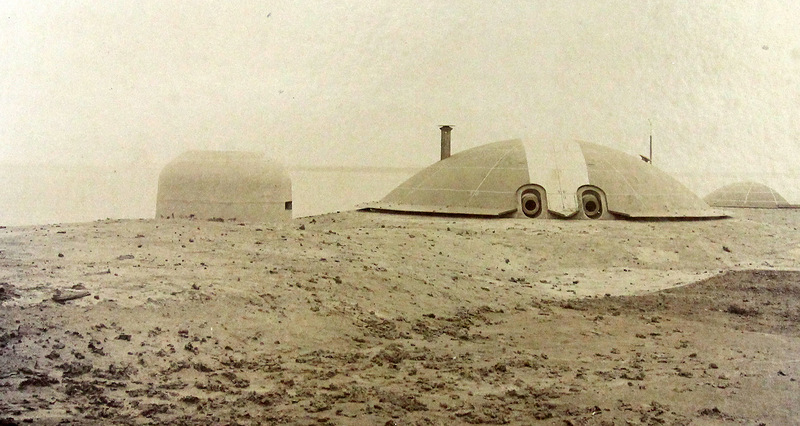

Re: Березанские опыты [сообщение #48931 является ответом на сообщение #32160] чт, 24 апреля 2014 20:56 Переход к предыдущему сообщенияПереход к следующему сообщения
Очередная вкусность из ЖЖ Баси Вочарова.
index.php?t=getfile&id=23585&private=0
Обещано продолжение банкета. В предвкушении пошёл мыть посуду...
  • Вложение: berezan-12-01.jpg
    (Размер: 159.80KB, Загружено 894 раза)
Re: Березанские опыты [сообщение #48933 является ответом на сообщение #32160] чт, 24 апреля 2014 23:07 Переход к предыдущему сообщенияПереход к следующему сообщения
Да, снимок великолепен. Но не отзеркален ли он? Судя по плану опытной постройки, бронеколпак Голенкина был установлен на покрытии полукапонира, от которого ныне остались рожки да ножки. А это справа от направления на башню Коккериля и Сен-Шамона.
Re: Березанские опыты [сообщение #48934 является ответом на сообщение #48933] чт, 24 апреля 2014 23:22 Переход к предыдущему сообщенияПереход к следующему сообщения
vasnad
Сообщений: 202
Зарегистрирован: февраля 2011
Нет, не отзеркален. В углу полукапонира за бруствером стояла установка Фабрициуса. А три дырки на основной постройке с юга на север - это бронеколпак, башня Коккериль, башня с.-Шамон.

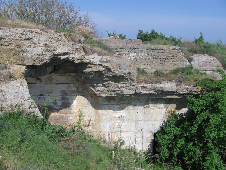

Если память не подводит, то установка Фабрициуса самая последняя на этой линии. Изнутри видно выемки под противовесы.
Вид от башни Коккериля на кофр. Следующая дыра - Сен-Шамон. А еще дальше небольшая дыра, представляется отверстием от Фабрициуса.
index.php?t=getfile&id=23586&private=0
Вот это отверстие при взгляде из каземата
index.php?t=getfile&id=23587&private=0

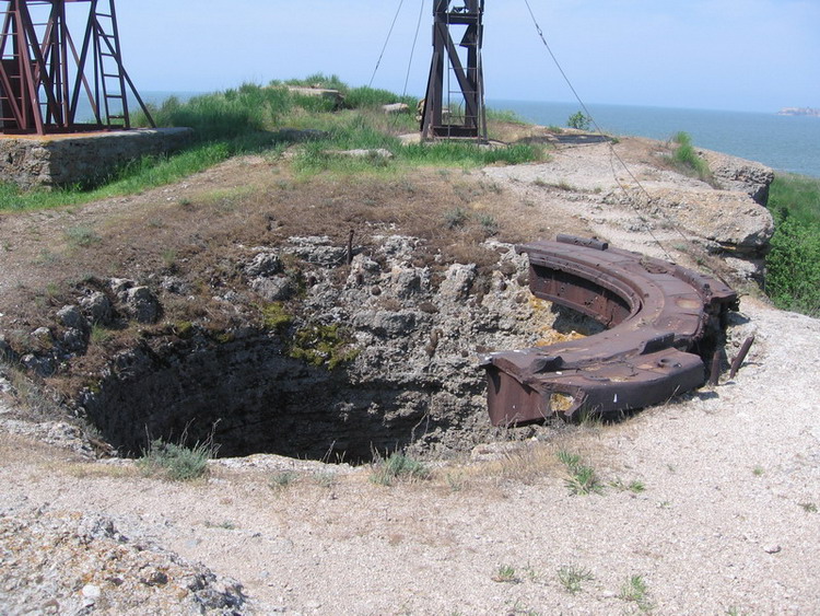

Вид от Коккериля в противоположную сторону. Здесь должна была быть башня Шнейдера. Отверстия не видно, т.к. оно перекрыто и засыпано, а сверху построена вышка.
index.php?t=getfile&id=23589&private=0
