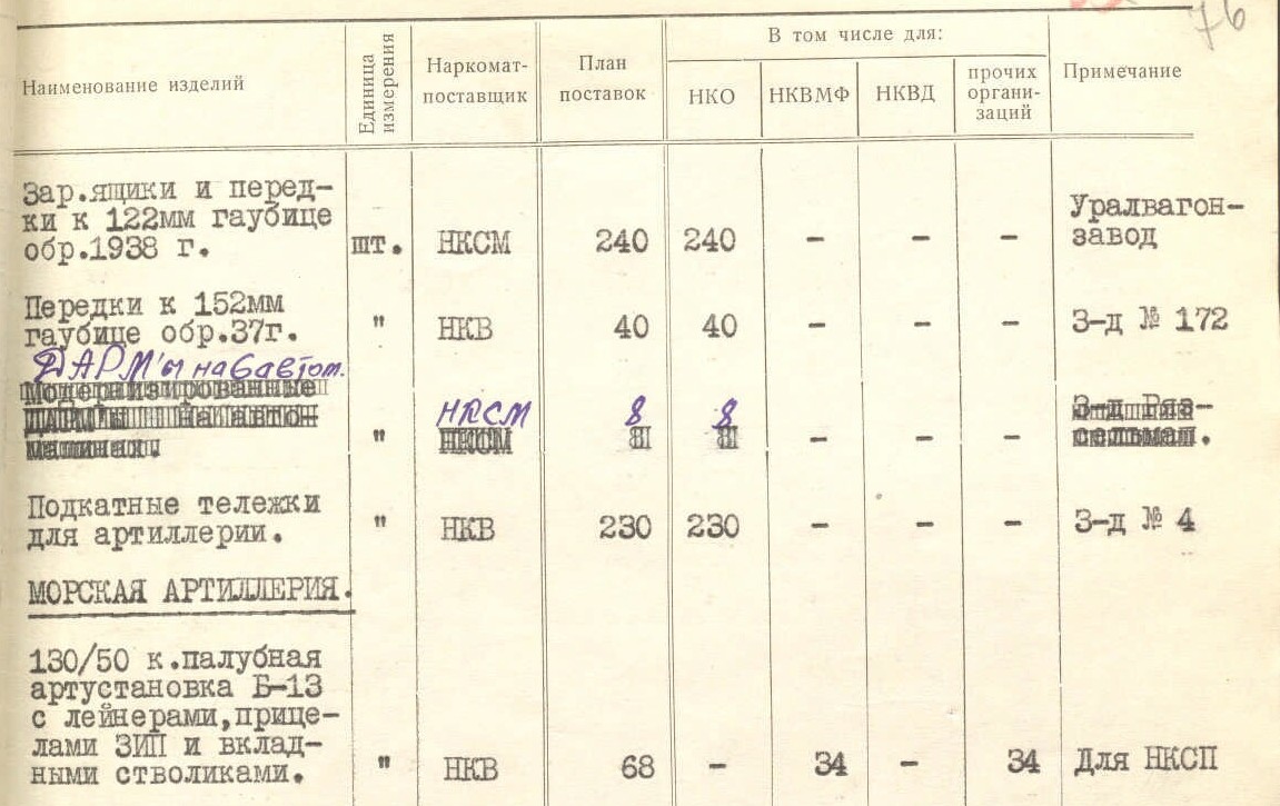

Вот постановление Комитета Обороны при СНК СССР № 296сс от 4 июля 1941 г. https://www.prlib.ru/item/1312535 "О плане военных заказов для НКО, НКВМФ и НКВД" на 3-й квартал 1940 года. И там идёт речь
о производстве Народным Комиссариатом Вооружения 68 ед. "Б-13", из которых 34 шли для НКВМФ, и 34 для НКСП
index.php?t=getfile&id=35605&private=0

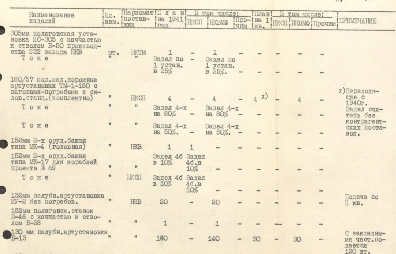

Ещё примечательно Постановление Совнаркома и ЦК ВКП(б) "О плане военных заказов на 1941 г. по вооружению" № 274-130сс от 7 февраля 1941 г. https://www.prlib.ru/item/1310632
Тут указаны 140 ед, - но.. это реально только для НКВМФ на батареи и перевооружение судов. А по факту Обуховский завод за год изготовит 155 ед. Б-13 по договорам, из которых 15 ед. для НКСП (отражение этого момента
в данном документе я не нашёл, но возможно плохо смотрел; либо его добавили в план позднее)
index.php?t=getfile&id=35606&private=0
index.php?t=getfile&id=35607&private=0

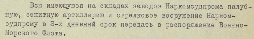

При этом примечательно постановление ГКО № 62сс от 8 июля 1941 г., которым оно обязывало НКСП передать "всю имеющуюся артиллерию" - НКВМФ. https://www.prlib.ru/item/1334199 и https://www.prlib.ru/item/1354435
index.php?t=getfile&id=35604&private=0

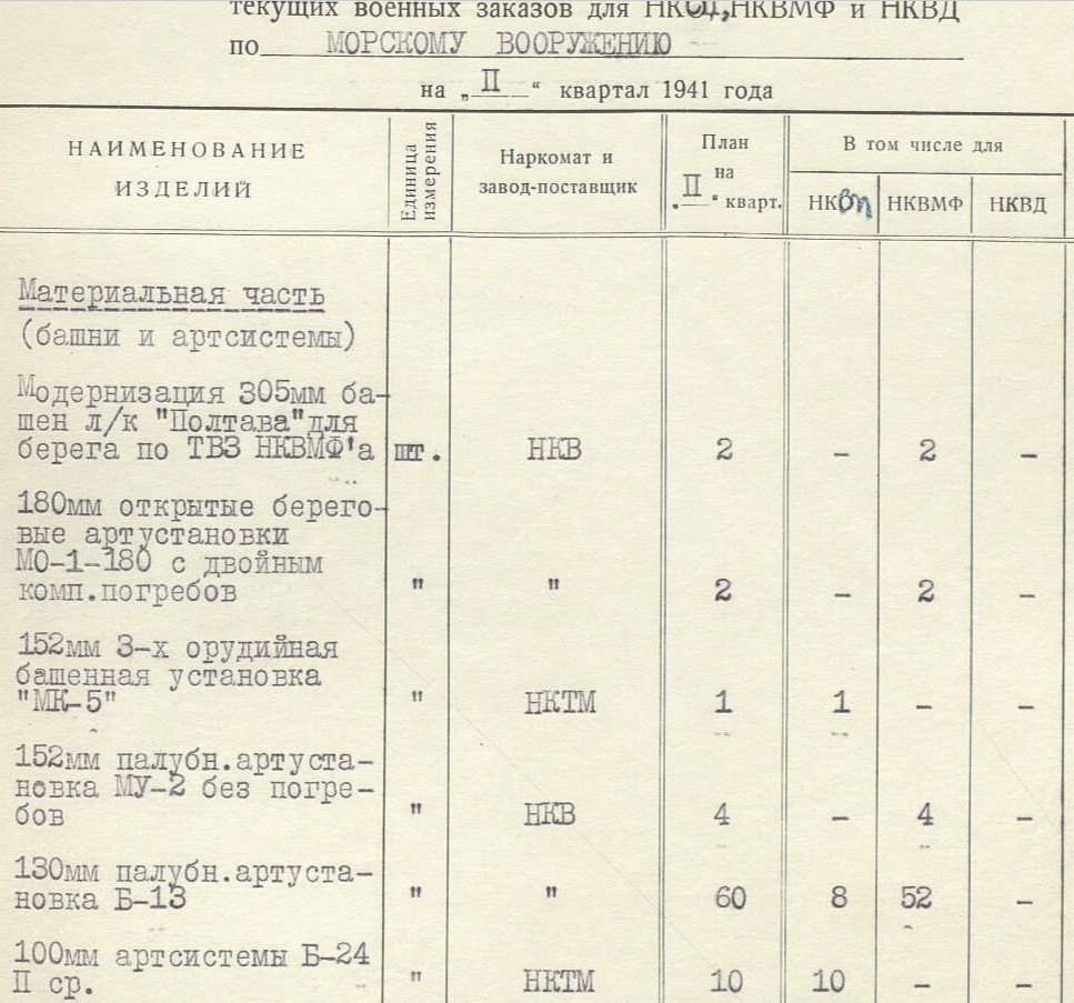

Ещё - все планы заказов утверждались видимо на основании проектов, разрабатываемых под контролем разных видных политических деятелей, и согласуемых Сталиным.
Для примера - план производства на 2-й квартал от 10 апреля 1941 г. https://www.prlib.ru/item/1322157
Подразумевается в нём, что 52 ед. Б-13 для НКВМФ это из 140 общих утверждённых на год (см. выше). А 8 ед. для НКСП из 15 ед. (которые где-то существовали утверждёнными также).
index.php?t=getfile&id=35608&private=0

Salamat писал(а) вт, 07 октября 2025 13:33
Большое спасибо!
Лично меня интересовал частный вопрос: кому юридически принадлежали пушки (даже не Б-13, а Б-24) предназначенные для строящихся на Севастопольском Морзаводе тральщиков по состоянию на август-октябрь 1941 г.
Упомянутое Вами постановление дает исчерпывающий ответ.
