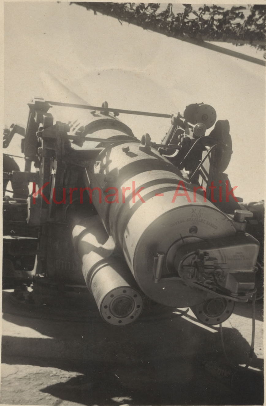

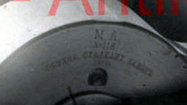

Стянул c немецкого e-bay/ Подписано обобщенно - "Вермахт Норвегия". Читается МА, № 118, Обуховский сталелитейный завод.
index.php?t=getfile&id=30507&private=0
index.php?t=getfile&id=30508&private=0
Есть вопрос - почему А.Б.Широкорад в соей книге "Атлантический вал Гитлера" называет эти пушки в Норвегии "Нина" 13 cm L/55(r)? Их что, везли на пароходе "Нина" вместе с 305 мм пушками с Александра III, которые пошли на батарею "Нина"/"Мирус"? Другое в голову не приходит...

Думаю,да. "Etablissmeurs A.Klaguine"(фирма А.Клягина) перевозила на "Нине" четыре 305 мм с "Генерал Алексеев",которые в итоге попали на "Крупп" и далее,на батарею "Мирус".Девять 130 мм в 55 калибров(13 cm L/55(r)) тоже перевозились "Ниной".Были установлены в БО Вест-Фьорда по памяти.
Но это далеко не все 130/55,установленные в БО Норвегии.

О деятельности А.П.Калягина наиболее подробно написано, пожалуй, у того же А.Б.Широкорада в "Куда исчезли корабли и пушки барона Врангеля".
География "расползания" 130 мм/55 клб из Бизерты по миру впечтляет: шесть в Эстонию, две в Латвию, две в Колумбию, дюжина в Норвегию (если их везли на "Нине", то планировались они в Финляндию)
