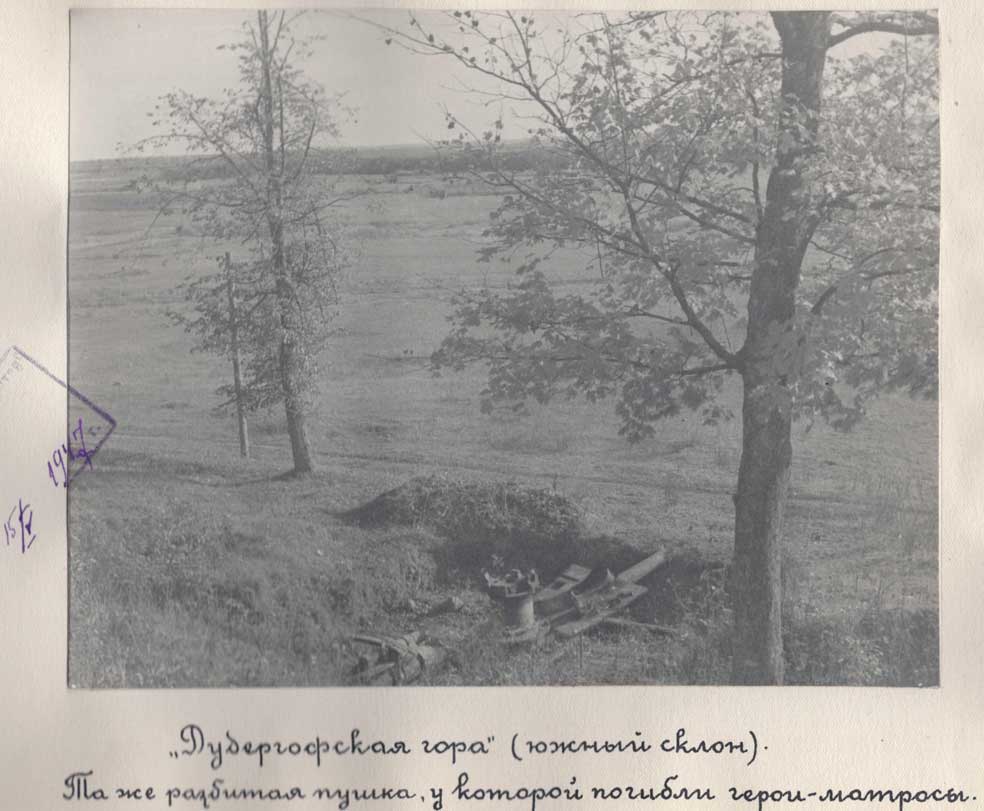

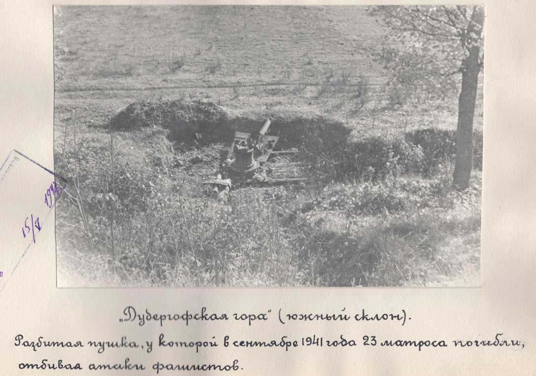

Коллега Salamat выложил интересное фото в соседней ветке:
Salamat писал(а) вт, 28 ноября 2017 03:32
Кстати одна из этих войну пережила. Фото есть где она разорванная на части у Ореховой горы лежит, где мемориал сейчас.
Я пытался найти концы, даже в ЛОГАВ в Выборг ездил смотрел все сессии местных сельсоветов исполкомов и пр. за 40-50-е годы. Много "животрепещущего" узнал о жизни послевоенного села, но вот про пушки ничего. За одним исключением - все 40-е был "бум" на сдачу военного металла, требовали ото всех его собирать - от школьников до предприятий, и нормы были. В год примерно тонн 15 надо было собрать каждой организации.
Большую часть орудий, вспоминали местные, - немцы уволокли куда-то. Что интересно - на части закладных частей оснований резьбы целые, словно откручено, а на части автогеном срезано.
index.php?t=getfile&id=30506&private=0
Вот продолжение. Фото 1947 года. Думаю можно определить место.
index.php?t=getfile&id=30515&private=0
index.php?t=getfile&id=30516&private=0
  • Вложение: 12340004.jpg
    (Размер: 87.44KB, Загружено 1468 раз)
  • Вложение: 12340005.jpg
    (Размер: 71.64KB, Загружено 1216 раз)

Спасибо Вам большое! Это очень ценные фотоснимки. Это то место, где сейчас в составе мемориала "Морякам-Авроровцам" стоит закладная часть основания артустановки № 1 батареи "А".
Из послевоенных снимков почти ничего нет, в 1962-63 году орудия уже не было. В ЛОГАВ я работал, там в делах поссовета и райсовета на те годы сплошь разговоры о сдаче металлолома с полей, видимо туда и ушло.
По захоронению я тоже поднимал документы, толком ничего нет. В Кавелахте несколько человек были захоронены но на срезе 50-х годов из перезахоронили, и далее скорее всего в Верхний парк Красного Села. Сейчас в этом месте по факту захоронены останки 5 моряков с Кирхгофа, похороны были в 1984 году но ни плиты ни пометки об этом нет нигде. Могила в газоне под символическими орудиями, фото есть как хоронили. Зато в паспорте - 127 неизвестных.
Хотел спросить - есть ли ещё фотографии послевоенные и, если можно - они из музея какого-то, частного собрания или военкомата? Может есть ещё документы по этой теме? Странно, что штамп 1947 года, но тогда точно про число моряков не знали, ведь подполковник К.К.Грищинский только в 1961 году услышав легенду от бывшего пленного Н.Некрасова начал расследование и нашёл ветеранов-аврорвоцев. Может позже приписали? Это важно для меня, правда. Можно написать на почту мне history1941-1945@mail.ru, если здесь по каким-то причинам не удобно написать.
С уважением.

из приведённого отчёта можно предположить что фотографии с погибшими членами расчёта сделаны у орудия №2
Re: Дивизион Особого Назначения [сообщение #57086 является ответом на сообщение #57085] пн, 11 декабря 2017 19:13 Переход к предыдущему сообщенияПереход к следующему сообщения
Salamat
Сообщений: 750
Зарегистрирован: августа 2017
С погибшими это у первого.. есть в сети фото этого же орудия и девушки с возвышенности, и это Ореховая гора как раз. А второе орудие стояло в поле почти, на бугорке, в две стороны ни одного дерево на полкилометра кроме как в садах. Я бывал часто в тех местах.
